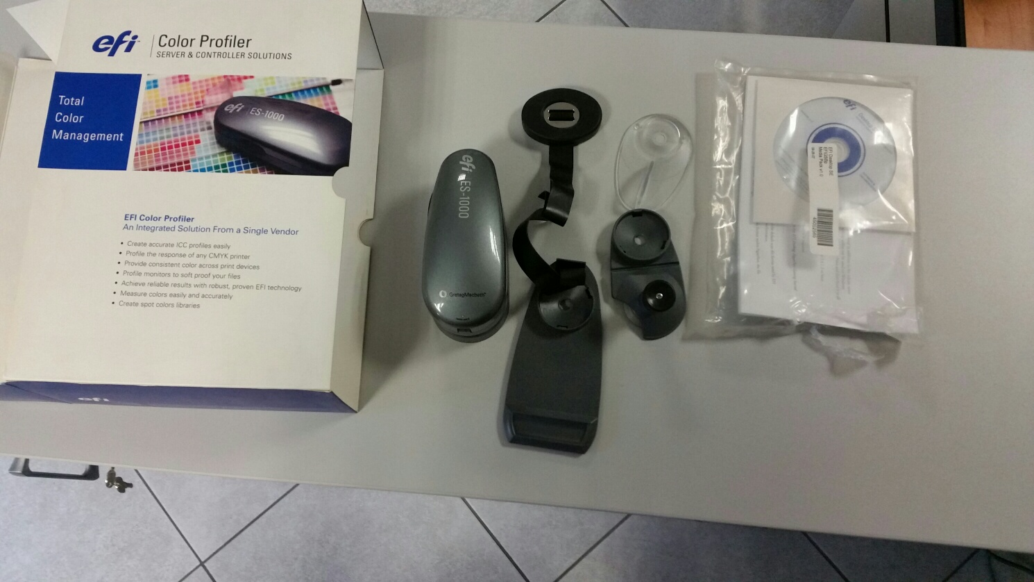

Czytając poprzedni wpis kolegi na temat srebrzenia trochę się zastanawiam teraz. Jeżeli do tej pory nie miałem do czynienia z tej klasy monitorem to czy będzie to dla mnie problem? (brak porównania do wyższych modeli). Mam jeszcze jedno pytanie. Znalazłem w pracy takie coś. Efi Spectrometr ES-1000. W sumie przyszedł kiedyś z drukarką z drugiej ręki, ale czy nada się on do kalibracji monitora?

EFI ES-1000 to rebrandowany I1 Pro w rewizjach do D. Pytanie jak stary i na ile wiarygodny. Jeśli działa i cośtam mierzy, nada się.
