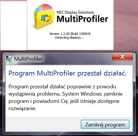

Proszę o poradę, dlaczego MultiProfiler przestał działać.
System: Windows7, 64-bit.
Karta grafiki: ASUS Radeon R9 270X.
Nie pomaga odinstalowanie i ponowna instalacja, ani uruchamianie na koncie admina czy usera.
Wcześniej działał bez zarzutu.
Z ostatnich zmian jakie wykonałem na komputerze i które pokrywają się mniej więcej z okresem, w którym MultiProfiler przestał działać, była instalacja najnowszych sterowników do karty grafiki AMD Catalyst z 29 września 2014r. rev. 14.9, Display Driver ver. 14.301.1001.
Odłączenie kabelka USB od monitora nie wpłynęło na zachowanie programu.
http://mva.pl/download/file.php?id=346
