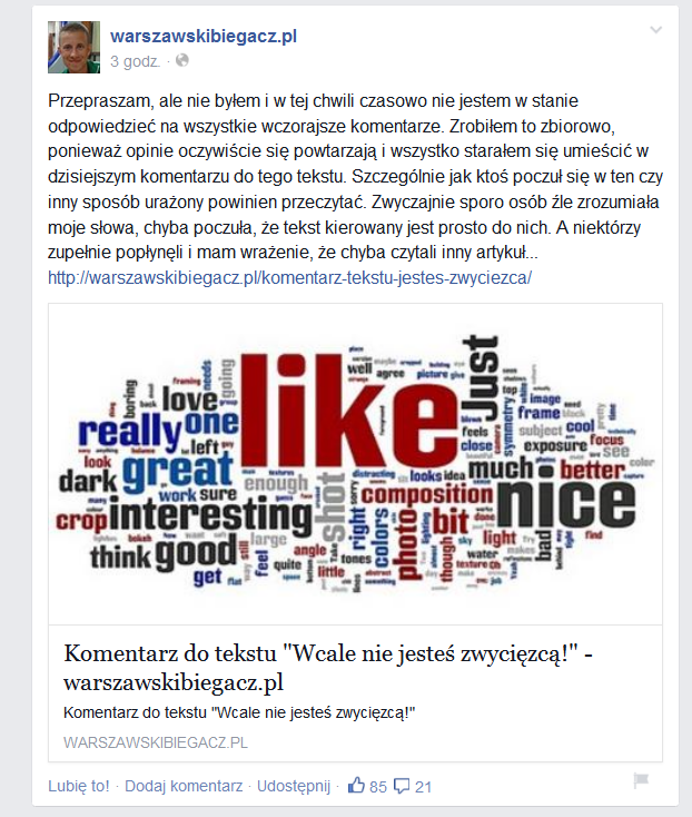

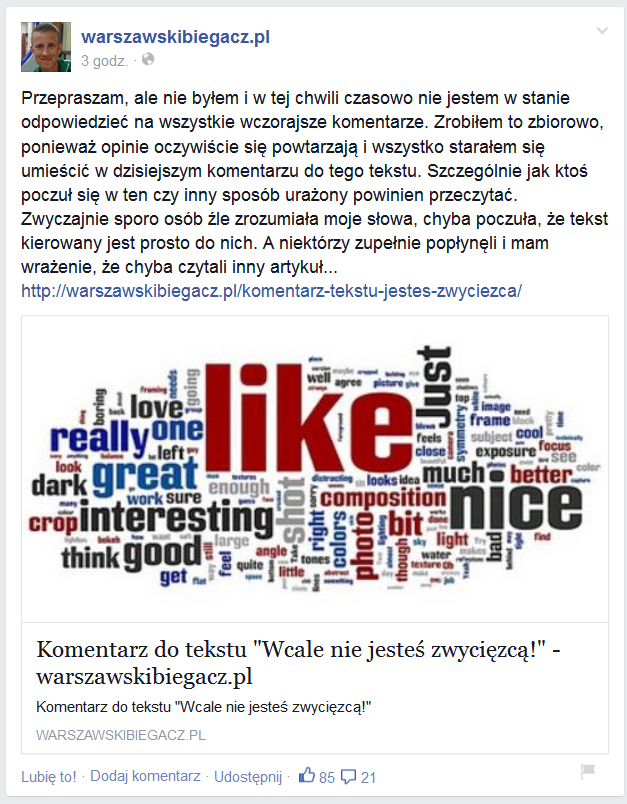

zakupiłem kilka dni temu NEC'a MultiSync PA272W. Wcześniej ponad 2 lata korzystałem z Della U2412M. Monitor głównie postanowiłem zmienić ze względu na to że moje oczy jednak bardzo "obrywały" sie przy Dellu. Zdecydowałem sie na 27 cali aby mieć trochę więcej miejsca na ekranie, niestety po tych kilku dniach użytkowania musze powiedzieć że niestety NEC również w moim przypadku powoduje duże zmęczenie oczu. Zastanawiam sie czy jeszcze czy nie jest to kwestia ustawień moniotora, niestety nie kalibrowałem go, tylko za pomoca multiprofilera ustwiłem wstępnie parametry. Czy ktoś z Was posiada taki monitor, jakie macie ustawienia w Multiprofilerze? Będę wdzięczny za jakietoś gotowca. Aktulanie korzystam z kabla hdmi (wcześniej kabel hdmi-dvi nie obsługiwał pełnej rozdzielczości), czy taki kabel również może wpływac na jakość obrazu ? Muszę przyznać że monitor do zdjęć i do filmów jest rewelacyjny, w tym kontekście radzi sobie naprawdę świetnie, jakość obrazu jest naprawdę na wysokim poziomie (nie jestem ekspertem, to moja subiektywna opinia). Niestety co jest dla mnie problemem to praca przy przeglądaniu/projektowaniu stron, jednak dla mnie rozdzielczość jest zbyt duża i pracuję na powiększeniu windowsowym czionek jednak z tego co zauważyłem nie wszytkie strony przeskalowują się do powiększonej czcionki czególnie jest tak w przeglądarce chrome nie wiem jakie ustawienia na to wpływają, czy myślicie że można to jakoś ustawić. Zastanawiałem się również na stałym ustawieniu powiększenia przeglądanych stron w FF i Chrome jednak zdaje się że tutaj może być promblem z tym że zdjęcia na stronach również zostaną powiększone co wpłynie na ich gorszą jakość. Czy znacie może jakiś sposób aby móc powiększyć obraz przeglądanych stron bez strat,zauważyłem również że różne czcionki reaguję różnie, np przy większym powiększeniu czcionki w ustawieniach windowsa można to łatwo zauważyć na Facebook, że czionka zaczyna być pogróbiona od pewnego momentu, zdjęcia w załączniku, również inaczej chyba ma się odległość między literami w wyrazach, zdaje się że jest to lekko przekłamane. Niestety nawiększym problemem jest dla mnie tzw. "mienienie" się ekranu głównie dla białego tła, jest to dla mnie osobiście bardzo uciążliwe ponieważ bardzo szybko moje oczy się męczą i praca wydaje się wręcz koszmarem, może to kwestia ustawień monitora i kalibracji (niestety nie mam możliwośći zlecić kalibracji moniotra odpowiedniej osobie) jednak nie spodziewałem się tego typu problemu w tej klasie monitorów. Czcionka niestety również wydaje mi się poszarpana, być może to wynik powiększenia w systemie Windows. Czy moglibyście coś poradzić odnośnie konfiguracji tego monitora, niestety takimi kwestiami zajmuję się zazwyczaj co kilka lat przy zakupie nowego moniotra i wiedzę należy wtedy od początku zdobywać. Ogólnie po zakupie tego sprzętu spodziewałem się że skończa się z problemy z "przpracowanymi" oczami jednak akutalnie po kilku dniach muszę powiedzieć że niestety jest chyba gorzej niż w przypadku mojego poprzedniego moniotra DELL, nie wiem czy to kwestia ustawień powiększenia czcionek w windowsie, bo zdjęcia i filmy prezentują się bardzo dobrze jednak to minienienie się białego ekranu oraz lekko poszarpane niektóre czcionki wydaja praktycznie uniemożliwiaja pracę w szerszym wymiarze godzin. Czy bylibyście wstanie coś poradzić aby jeszcze sprawdzić pełne możliwości tego monitora, zastanawiam się poważnie na wymianą na Neca 24 cale z tej samej serii, lub jakieś eizo 24 nie minęło jeszcze 10 dni roboczych od zakupu więc rozważam coraz poważeniej taką opcję. Głównie oboawiam się że powiększenie windowsowe czcionek może utrudnić mi pracę ze stronami internetowymi.
- fb 125.png (318.7 KiB) Przejrzano 4942 razy
- fb118.png (283.32 KiB) Przejrzano 4942 razy

* Większe - 150%. Żyleta.
Przeglądarka Firefox:
about:config
layout.ccs.devPixelsPerPx, Wartość = -1.
-1 oznacza, że zmienia się razem z wartością w okienku Windows jw. Jeśli ustawisz 150% to w firefox będzie 1.5, jeśli 125% to będzie 1.25. Możesz ręcznie wpisać np. 1.4 lub inną wartość wg uznania.
Tak. Zdjęcia przeskalowują się razem z tekstem.
Są dwie możliwości.
* zdjęcia przeskalowują się razem z tekstem. Wówczas strona się nie "rozjeżdża", gdyż zachowuje proporcje tekstu do zdjęć.
* tekst się powiększa, a zdjęcia nie. Nie wiem jak to zrobić, ale z pewnością da się. Formatowanie strony się jednak rozjedzie bo zdjęcia zostaną a tekst się powiększy.
Tak.
Przy 96dpi tj. 100% nóżka czcionki na grubości zbudowana jest z 1 piksela.
Powyżej 100% do pewnego momentu "nóżki" czcionek zbudowane są z jednego piksela z pewnym naddatkiem. Od pewnego rozmiaru zbudowane są z dwóch pikseli. Im czcionka zbudowana jest z większej liczby pikseli, tym jej większa ostrość.
* powiększenie czcionki w Windows (zdjęcie jw.)
* Dostosowanie antyaliasingu

Napiszę jak ja używam:zpasji pisze:Niestety co jest dla mnie problemem to praca przy przeglądaniu/projektowaniu stron, jednak dla mnie rozdzielczość jest zbyt duża i pracuję na powiększeniu windowsowym czionek jednak z tego co zauważyłem nie wszytkie strony przeskalowują się do powiększonej czcionki czególnie jest tak w przeglądarce chrome nie wiem jakie ustawienia na to wpływają, czy myślicie że można to jakoś ustawić. Zastanawiałem się również na stałym ustawieniu powiększenia przeglądanych stron w FF i Chrome jednak zdaje się że tutaj może być promblem z tym że zdjęcia na stronach również zostaną powiększone co wpłynie na ich gorszą jakość. Czy znacie może jakiś sposób aby móc powiększyć obraz przeglądanych stron bez strat,zauważyłem również że różne czcionki reaguję różnie, np przy większym powiększeniu czcionki w ustawieniach windowsa można to łatwo zauważyć na Facebook, że czionka zaczyna być pogróbiona od pewnego momentu, zdjęcia w załączniku, również inaczej chyba ma się odległość między literami w wyrazach, zdaje się że jest to lekko przekłamane.
about:config
Są dwie możliwości.
Tak.
Przyznam, że nie wiem do końca o co Ci chodzi. Może słońce odbija Ci się w monitorze. Zasłoń okno, zastosuj kaptur ochronny.zpasji pisze:Niestety nawiększym problemem jest dla mnie tzw. "mienienie" się ekranu głównie dla białego tła, jest to dla mnie osobiście bardzo uciążliwe ponieważ bardzo szybko moje oczy się męczą i praca wydaje się wręcz koszmarem,
To nie kwestia kalibracji. Należy wybrać gamut i jasność podświetlenia, jak napisałem wyżej. Reszty nie potrzeba ruszać.zpasji pisze:może to kwestia ustawień monitora i kalibracji (niestety nie mam możliwośći zlecić kalibracji moniotra odpowiedniej osobie) jednak nie spodziewałem się tego typu problemu w tej klasie monitorów.
Na wygląd czcionki może wpływać kilka czynników:zpasji pisze:Czcionka niestety również wydaje mi się poszarpana, być może to wynik powiększenia w systemie Windows.
Jw.zpasji pisze:Czy moglibyście coś poradzić odnośnie konfiguracji tego monitora, niestety takimi kwestiami zajmuję się zazwyczaj co kilka lat przy zakupie nowego moniotra i wiedzę należy wtedy od początku zdobywać.
Myślę, że tak.zpasji pisze:nie wiem czy to kwestia ustawień powiększenia czcionek w windowsie, bo zdjęcia i filmy prezentują się bardzo dobrze
