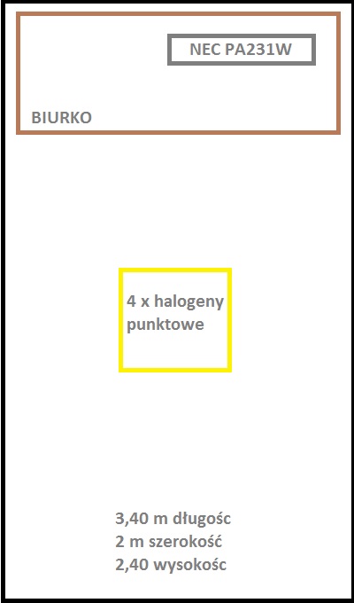

Mam potrzebę dobrze doświetlić stanowisko pracy w małej pracowni o wymiarach 3,40 x 2m. Monitor NEC PA231W któremu jak wiadomo trzeba dobrze doświetlić stanowisko.
Do tej pory pracowałem głównie przy świetle dziennym jednakże zmieniłem miejsce do pracy i muszę dostosować warunki żeby praca z monitorem była komfortowa.
Niestety brak jest światła dziennego, a na suficie aktualnie są 3 punktowe halogeny (kalnux 50W 60 stopni) skierowane na monitor. ściany są jasne, nie białe ale delikatny krem.
Pomieszczenie wygląda jak na szkicu.
Z chęcią te 4 halogeny zmienię na coś co poprawi komfort pracy.
Świetlówka OSRAM LUMILUX COLOR proof ?
Ile takich potrzebuję? A może jakieś inne rozwiązanie?

W żadnym wypadku światło nie może padać na ekran monitora, zwłaszcza niereferencyjne.
Czy nad biurkiem jest jakąś półka/szafka ? Jeśli nie to jedna świetlówka nad biurko + osłona na monitor.
DO tego jakieś światło rozproszone na tył pokoju, aby ogólna ilość światła była w miarę zrównoważona.
Szczegóły trzeba lepiej rozplanować, ale nie jestem w tym aż tak mocny.. Póki co radzę odkręcić światło punktowe od monitora ;)

Światło trzeba zrobić tak, aby mieć namiastkę dziennego. Czyli świetlówki o dobrym CRI na sufit. Moc ok 70W nad stanowiskiem wystarcza. Jeśli ma być oświetlony cały pokój, wówczas 70W na każde 4 metry kwadratowe.

Dziękuję za podpowiedzi, wgryzłem się mocniej w forum i wcześniejsze porady i zrobię oprawę 2x36W na osram lumilux color proof. Całego pokoju nie będę doświetlał, najważniejsze tu jest stanowisko.
Nad monitorem nie ma nic. Czy oprawa powinna być centralnie nad stanowiskiem czy może być lekko za plecami?
