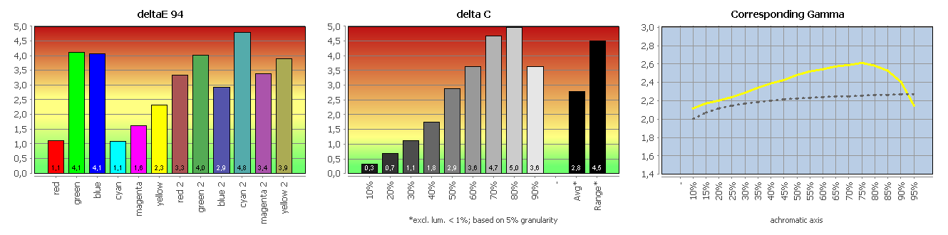

Offka pisze:Jeszcze jedno pytanie. Czy po zmianie gammy na 2.0 i późniejszym powrocie do gammy 2.2 monitor może już nie wyświetlać poprawnej palety barw? To samo pytanie dotyczy saturacji.
Ten monitor z definicji nie wyświetla "poprawnej palety barw":
Jeśli na gammie 2,0 jest wizualnie lepiej, to należy go tak ustawić i tyle - nb. jest to albo zbieg okoliczności, albo ma Pani niezłe oko - Portal prad.de również ustawił ten monitor na gamma 2,0, bo przy tym ustawieniu jego liniowość najlepiej odpowiada przebiegowi TRC gamma 2,2. Kwestia detali w cieniach po pierwsze jest mocno zależna od warunków obserwacji, po drugie w tej klasie mocno losowa. EA244WMi wyglądał lepiej, bo ma satynowy dyfuzor, dzięki czemu obraz jest bardziej klarowny i kontrastowy od obrazu na monitorze z matowym wykończeniem (szczególnie w jasnym otoczeniu). Bardzo też być może, że większa podatność na flarę powoduje w tym wypadku słabszą separację cieni, matryce satynowe i błyszczące są na to mniej podatne.

Prad nie pierwszy raz publikuje dane wyciągnięte nie wiadomo skąd i z pewnością nie z testowanego monitora. To jest ściągnięta przed chwilą, jeszcze ciepła, charakterystyka gammy EV2436W:
Pojęcia nie mam jak im odskakiwał od 2,1 do 2,6. Niczego takiego, na żadnym egzemplarzu nie zauważyłem i jak widać z pomiarów błędy na prad są zawyżone prawie dzisięciokrotnie. Fajnie też im "wyszły" błędy dC. W tych monitorach, zresztą jak w wielu innych, błąd bardzo wyraźnie maleje w funkcji jasności a nie rośnie. Wykres jest zupełnie nieprawidłowy.
Co do wizualnego ustawienia, popieram, można sobie kręcić do woli, ale nie oznacza to, że obraz będzie prawidłowy. Bardzo silnym bodźcem skłaniającym ludzi do grzebania w ustawieniach, jest chęć uzyskania obrazu do jakiego byli przyzwyczajeni. Nawet jeśli prowadzi w maliny.
