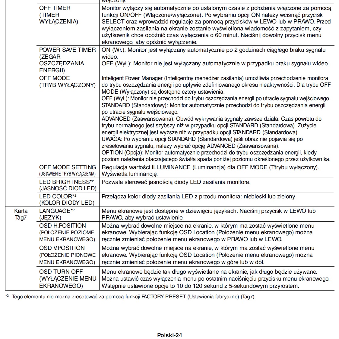

Re: NEC MultiSync PA272W - problem z OFF i Standby
30 kwietnia 2014, 21:59 - śr
A może trzeba wejść do menu zaawansowanego, karta Tag6, POWER SAVE TIMER, i przełączyć na OFF :?:

O tym samym chciałem napisać logując się na forum i patrzę, a kolega dał też ten przepis na rozwiązanie :)
Dziś rano wszedłem w rozszerzone menu, przegrzebałem ustawienia i znalazłem tą opcję. Dałem na OFF - zobaczymy.
Dzięki serdeczne za pomoc :)
