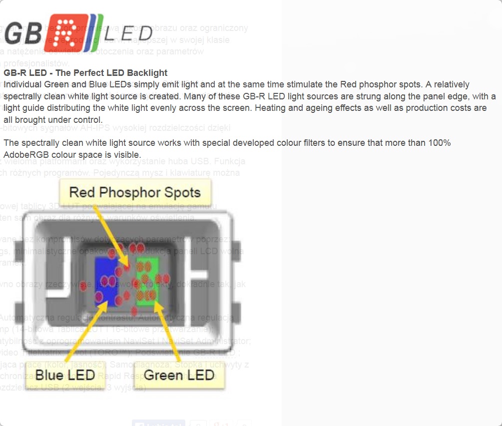

max pisze:PS. Istnieje pewna różnica pomiędzy B+G-r z CX240 oraz GB-r z PA2x2W...
Owszem - podświetlenie PAxx2W tworzą zespoły składające się z diody G oraz B pokryte czerwonym luminoforem, natomiast w CX240 tylko dioda B ma czerwony luminofor. W efekcie mamy inne widmo, nieco mniejszy gamut i wiatraczek.
Ciekawostką podświetlenia PAxx2 jest fakt, że diody G i B mają niezależne sterowanie luminancją, dzięki czemu możemy precyzyjnie, bez użycia matrycy i cięcia kontrastu kalibrować punkt bieli (pod warunkiem, że będzie on cieplejszy od natywnego, zbliżonego do D65.

Jak już zabrnęliśmy w ten zakątek, myślę, że rycina powie więcej niż 1000 słów:
GB-r LED
Czornyj pisze:Ciekawostką podświetlenia PAxx2 jest fakt, że diody G i B mają niezależne sterowanie luminancją, dzięki czemu możemy precyzyjnie, bez użycia matrycy i cięcia kontrastu kalibrować punkt bieli (pod warunkiem, że będzie on cieplejszy od natywnego, zbliżonego do D65.
A to faktycznie ciekawostka. Ciekawe jak go zmusić do tego aby kombinował różnicowo diodami G/B a nie matrycą? No chyba, że sam robi tak "z automatu".

Leci z automatu - jak tylko koordynaty mieszczą się w polu rażenia to reguluje diodami, nie matrycą. A jak się nie mieszczą to też reguluje diodami, a to czego ew. braknie docina matrycą. Bardzo sprytna inżynieria ;)
W zastosowaniach graficznych ten patent nie ustępuje w pełni RGB LEDowemu Reference 21 (który nb. stoi na moim biurku), bo większość potencjalnych targetów mieści się w zakresie regulacji.
