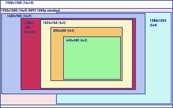

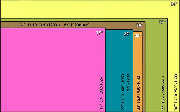

Czy duża różnica jest w calach, pomiędzy 23 a 24? I w rozdzielczości, pomiędzy 1920x1080, a 1920x1200?

Odpowiedzi niech udzielą załączone obrazki:Czy duża różnica jest w calach, pomiędzy 23 a 24? I w rozdzielczości, pomiędzy 1920x1080, a 1920x1200?

- porównanie rozdzielczości
- rez-chart.jpg (76.01 KiB) Przejrzano 3446 razy
- porównanie rozmiarów
- ekrany-FP-web.jpg (62.28 KiB) Przejrzano 3446 razy
