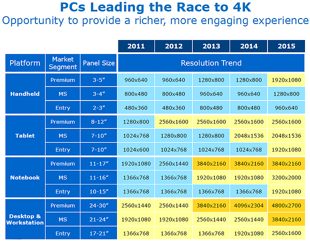

Jedyne co mogę dodać, że po tygodniu pracy na 27", 22" wyglądają jak dziurka od klucza. Z 24" jest wprawdzie ciut lepiej, ale teraz wiem, że gdybym dwa lata temu kupił 24 zamiast 27 cali, to byłby to już drugi rok plucia sobie w brodę.
Re: Grafika/Retusz/Digital painting. Monitor? Cintiq?
27 września 2013, 09:01 - pt
Jeszcze 2 lata temu 24" można było rozważyć. Dzisiaj, do zawodowego użycia, rozdzielczość 2560x1440 i 27" to moim zdaniem minimum. Myślę, że niedługo będzie wysyp masowych 27" w marketach, w okolicy 2.000, co by nakłonić miliony użytkowników 23"/1920x1080 na wydawanie kasy. W przyszłym roku pojawią się też monitory 4096 x 2160 ..., a potem http://www.3dcenter.org/dateien/abbildu ... schau2.png
