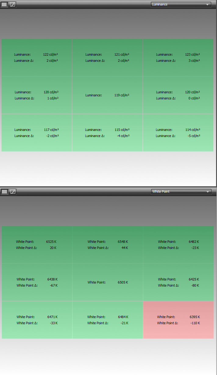

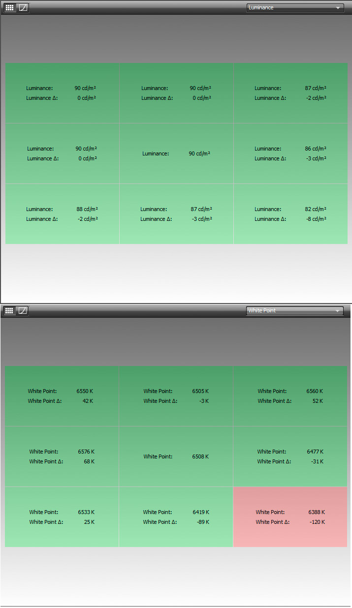

Od 9 miesięcy pracuję na powyższym monitorze (zakupiłem go nowy w Polsce). Po przebiegu 1300h przy jasności roboczej 90 cd/m^2 pomierzyłem jego równomierność w i1 Profilerze.
W zeszłym roku, bezpośrednio po wyjęciu z pudełka, skalibrowaniu do 90cd, 2.2., D65 (SV Profiler) tak samo pomierzyłem jego równomierność i1 Profilerem - max dLR wynosiła wówczas ok. -3.5% w prawym dolnym rogu, a max różnica w punkcie bieli ok. -50K także w prawym dolnym rogu (w stosunku do środka ekranu). W obu przypadkach pomiarów dokonywałem tym samym czujnikiem - i1 Display Pro. ColorComp oczywiście na max - 5.
Wyniki pomiarów po przebiegu 1300h w załącznikach. Przy 90cd, prawy dolny róg jest już wyraźnie ciemniejszy niż reszta ekranu - prawie 10% w stosunku do środka ekranu. Byłbym bardzo wdzięczny za opinię fachowców :)
120 cd/m^2
90 cd/m^2

Według mnie, ciemnieje kawałek świetlówki, w miejscu gdzie tradycyjnie ciemnieją, zaraz przy katodzie. Jeśli będzie się to pogłębiać sprawę powinien zbadać serwis.

Nie, na pewno nie jest to przypadłość tego modelu. Jeśli już, to zdarza się "wyciekanie" światła z krawędzi czy narożnika, ale to raczej typowe w większych LCD praktycznie wszystkich firm i nie ma związku z kondycją świetlówek.
