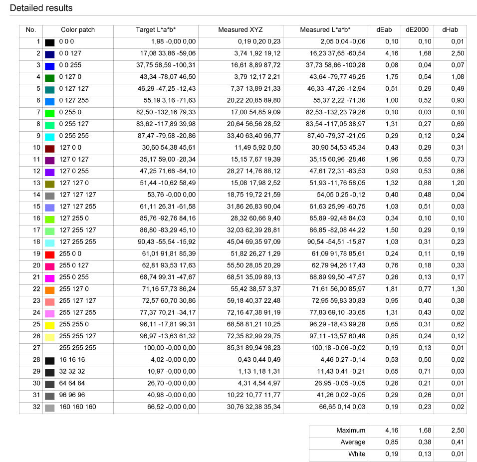

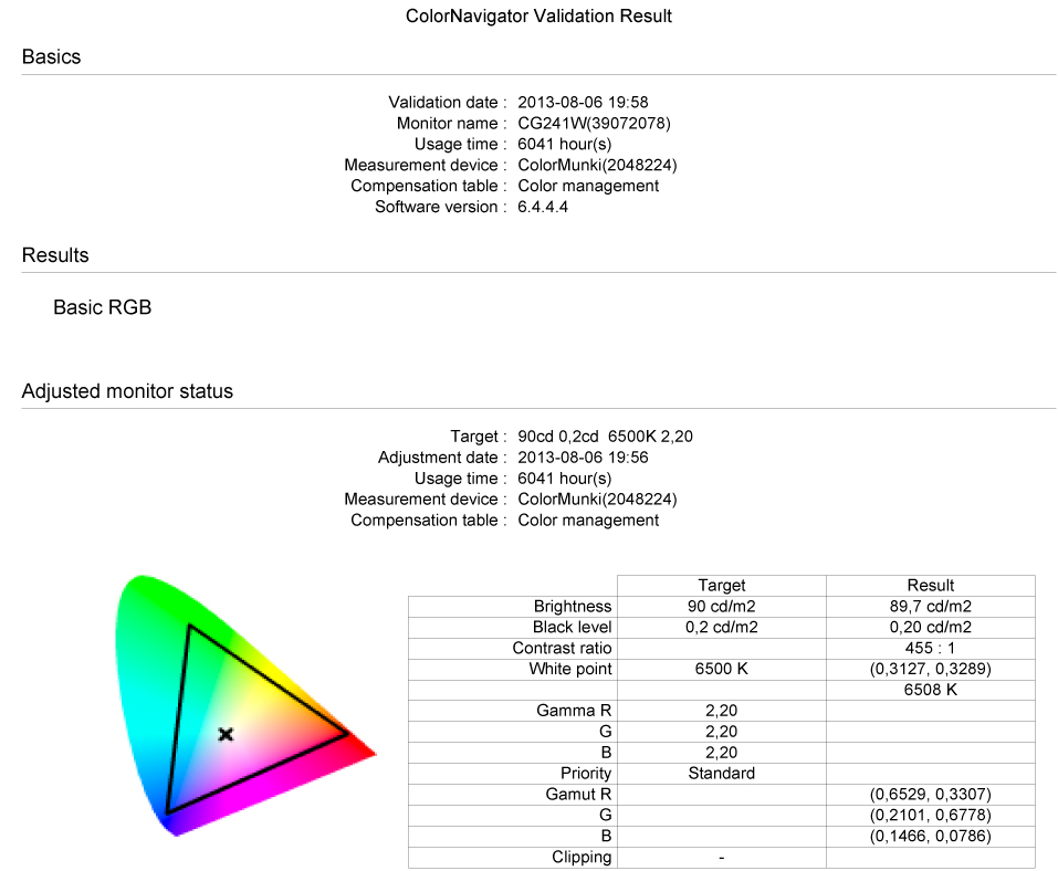

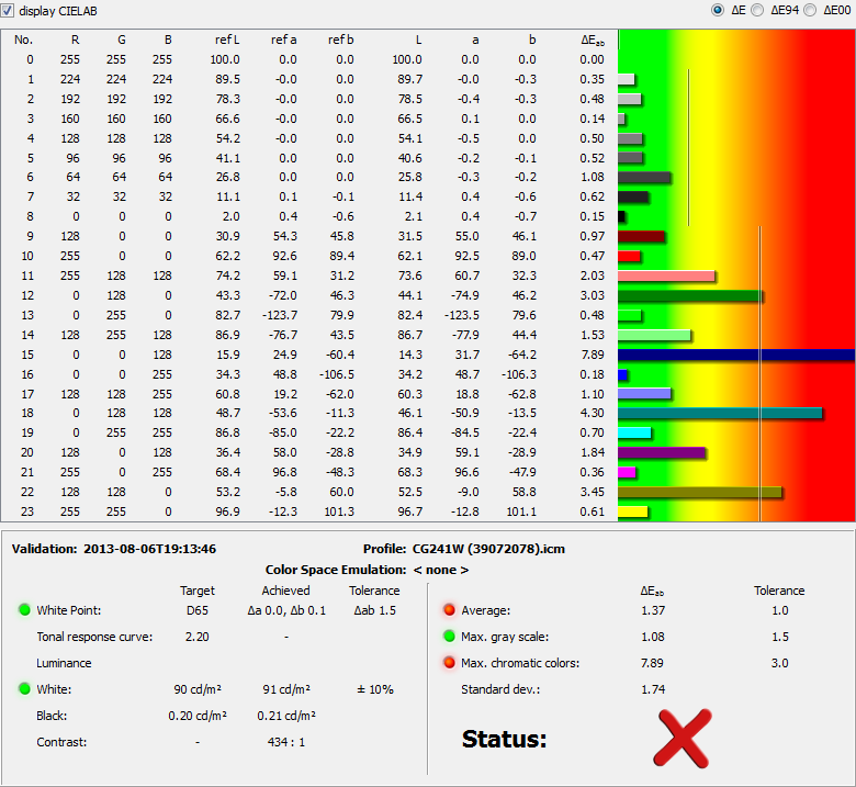

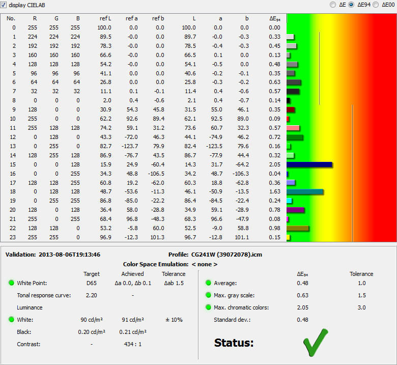

Panowie mam do Was prośbę, oceńcie proszę wynik przeprowadzonej przeze mnie kalibracji. Monitor kupiłem używany, pomimo tego, że ma wyświecone ponad 6000h wydaje mi się, że nie jest jest jeszcze nadmiernie wyeksploatowany. Po podniesieniu jasności na 100% świeci z mocą około 238 cd/m2. Do kalibracji użyłem ColorMunki Photo. Sam proces kalibracji przebiegł bez problemu, zastanawia mnie jednak jej wynik. Pomimo kalibracji sprzętowej obrazy cmm.jpg i "rzeźnik" nie są wyświetlane w sposób idealny, widać na nich delikatne przebarwienia. Proszę powiedzcie mi czy tak ma być, czy może z monitorem jest coś nie tak. Do testów używałem również basICColor, nie jestem ekspertem w tej materii, kolorowe wykresy łatwiej mi było ocenić. Czy jeśli do kalibracji użył bym innego czujnika (tu już bym pewnie skorzystał Tom01 z Twoich usług zdalnej kalibracji) czy wynik różnił by się jakoś znacząco?

CG241W to szerokogamutowe S-PVA - rzeźnik zachowa neutralność tylko pod warunkiem obserwacji na prostopadle na wprost, po bokach będzie się mienił.
Mz. z kalibracją wszystko jest ok.
