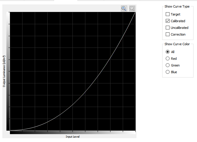

24 kwietnia 2020, 20:30 - pt
To wykres z ostatniej kalibracji

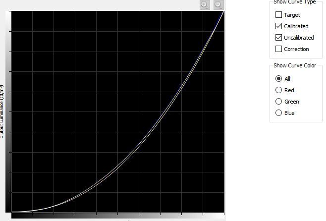

A sama Calibrated?

Re: TRUDNY WYBÓR PA271Q vs NEC EA271U vs FS2735-BK OSTRZEGAM NIE BĘDZIE ŁATWO
24 kwietnia 2020, 20:51 - pt
Proszę.
24 kwietnia 2020, 21:01 - pt
Całkiem dobrze. Możliwe, że przy tamtym pomiarze monitor nie był wygrzany.
