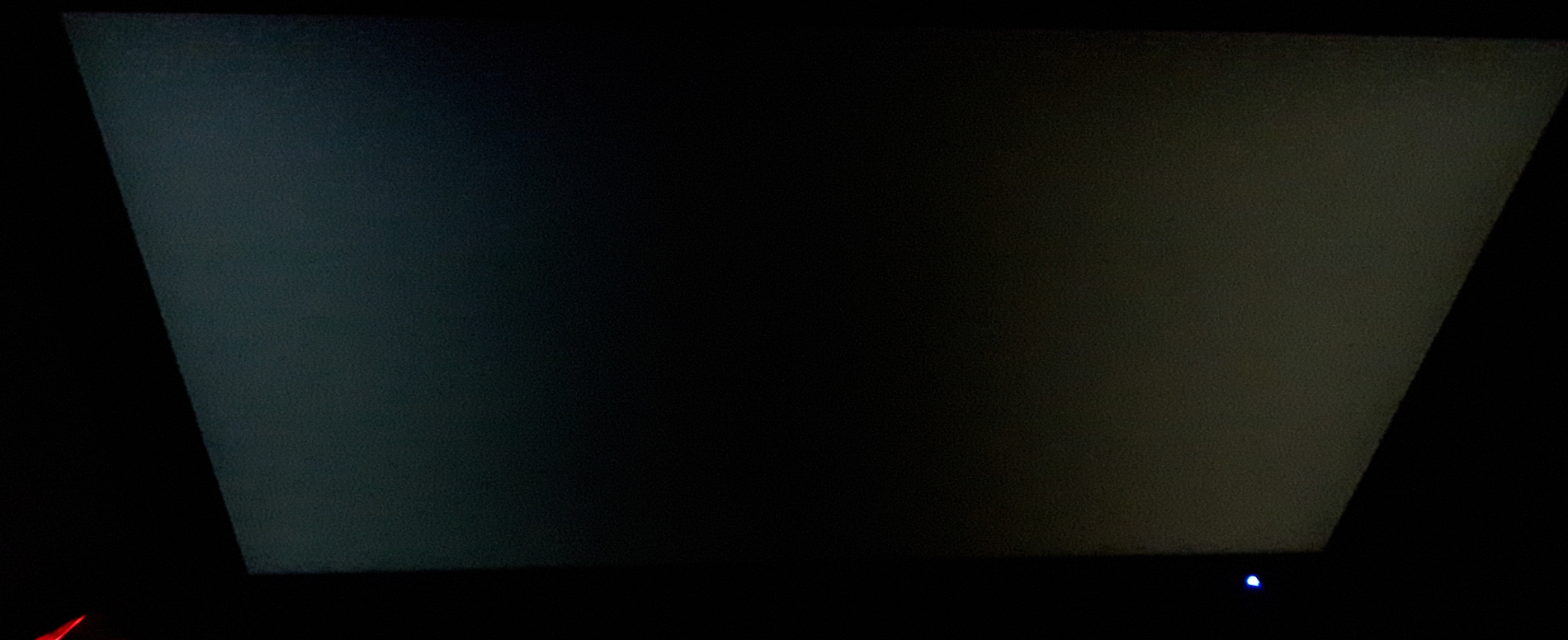

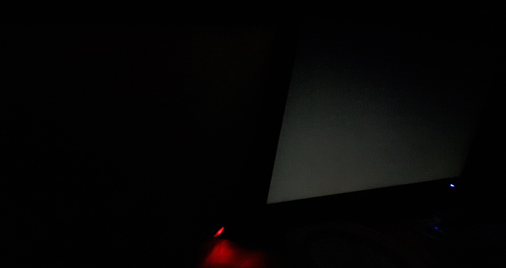

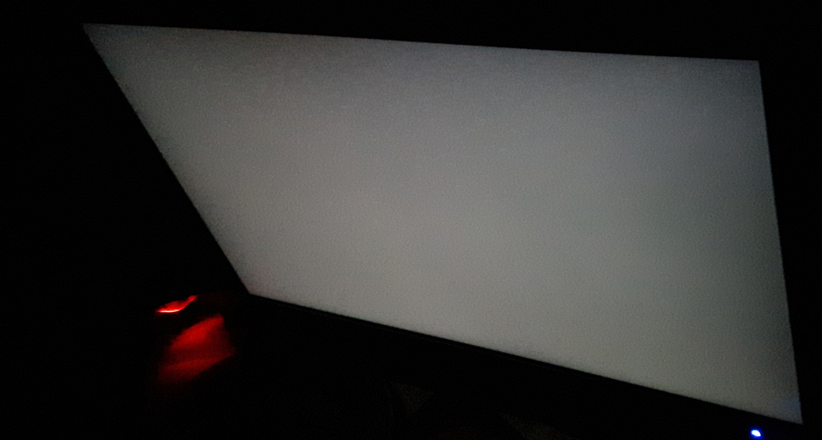

Cóż nie chciał bym aby przy 0 jasności świecił jak ten który oddałem.
Czy EIZO W-LED IPS też tak ma, że niewielkie wychylenie głowy powoduje świecenie matrycy
Na zdjęciach widać dwa monitory wyświetlające dokładnie to samo:
Ta świecąca żarówka to AOC ten który wydaje się wyłączony to LG chcę się dowiedzieć czy EIZO np: Monitor Eizo EV2451 będzie podobnie się zachowywał przy wyświetlaniu czarnego obrazu pod jak by nie patrzeć niewielkimi kontami. Nie byłem wstanie jasność dostosować tak aby on nie bił po oczach zastanawiałem się czy to jest IPS czy coś podobnego. Przy zjechaniu jasnością do zera był wyblakły i wyciekało podświetlenie nie dało się tego ni jak pozbyć po około 12 dniach go oddałem.
Zdaję sobie sprawę z tego, że ten mój monitor nie jest doskonały w końcu to TN z marnymi kontami i kolorami z przetwarzaniem na 6 bitach, ale nie ma wycieków takich nawet pod katem jak AOC z jakby nie patrzeć nową matrycą, i brak martwych pikseli AOC pierwszy Piksel padł dokładnie po około 9 dniach użytkowania gdy, go podłączyłem pod HDMI. Moja matryca powoli się odkleja i zaczynają być widoczne paski pionowe, co mi zaczyna doskwierać.
Z tego, co wiem to Eizo EV2451 jest panelem 8 bitowym z 10 bitowym LUT więc powinno być bardzo dobrze, ale chyba trzeba go będzie zamówić, aby to sprawdzić inne z modułami FRC nie chce widzieć. Obawiam się tylko tego, że będzie to wyglądało właśnie jak w AOC. I po zjechaniu jasnością do akceptowalnego minimum będzie mi świecił, a obraz będzie wyblakły.
Chciałem się jeszcze dopytać czy faktycznie EIZO daje 6 miesięcy na zero martwych pikseli gdy zakupi się panel w sklepie internetowym nie należącym do EIZO?

To co Pan pokazał to normalne cechy panelu typu IPS. Każdy monitor oparty o tą matrycę będzie tak wyglądał i nie zależy to od zakresu regulacyjnego. Na innych typach matryc efekt jest inny lub słabszy. Z brakiem czerni i jej "połyskiwaniem" radzi się odpowiednim oświetleniem. Monitor nie ma prawa być najjaśniejszym obiektem w polu widzenia. Wówczas zawsze będzie Pan "podziwiał" wszelkie jego wady. Należy w sąsiedztwie monitora dać jakiekolwiek źródło światła skierowane na tło, tak, aby monitor przestał sprawiać wrażenie "świecącego". Defekty znikną samoistnie, wyjdą poza zakres percepcji.

Ok wiem o tym, że IPS świeci to rozumiem i wiem, że nowy też będzie świecił, ale monitor który kosztował kilka lat temu około 800zł czyli LG nie świeci tak, to samo aktualnie w pracy mam do porównania dwa monitory LG z IPS 6 bitami+ FRC za około 500zł i tam czerń świeci nawet srebrzy, ale takiego efektu jak w AOC nie ma.
Cóż zobaczę, co ten Monitor Eizo EV2451 pokaże najwyżej go zwrócę.
Re: Monitor 24' (gry, text) do 1500zł, 60 Hz FHD (tylko 16:9
19 marca 2017, 15:21 - ndz
Każdy IPS srebrzy praktycznie tak samo i zupełnie to nie zależy od ilości bitów ani FRC. Pański LG jest na TN, tam jest kompletnie inny układ molekuł ciekłych kryształów i tego efektu prawie nie ma. Są za to inne, dużo gorsze wady. Porównanie do innych monitorów z IPS w pracy niekoniecznie musi być wiarygodne, wszak zapewne nie ogląda Pan ich po ciemku. W miarę zwiększania poziomu oświetlenia połyskiwanie dramatycznie maleje. EV2451 srebrzy dokładnie tak samo i proponuję sobie darować próby i robienie koło pióra sprzedawcy. Ustawa o zwrotach konsumenckich to nie jest prawo do testowania sobie sprzętu.
