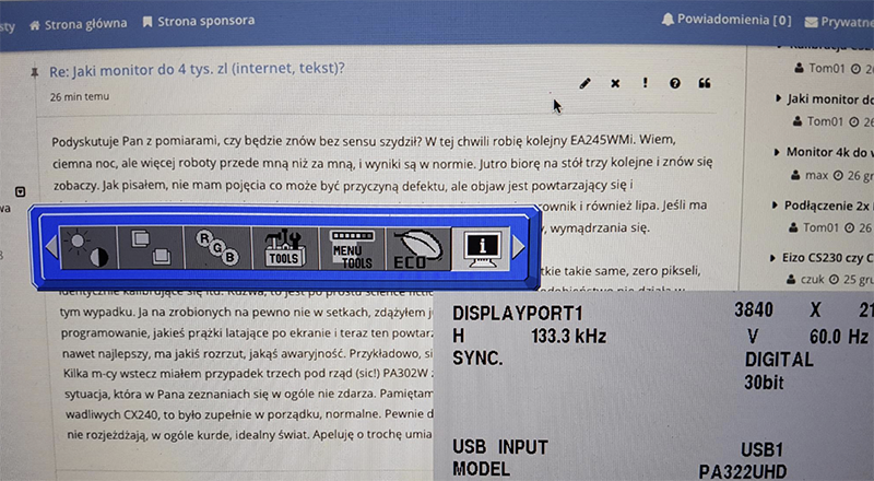

Aby nie być gołosłownym, widać piksel tu gdzie myszka? Czerwony. Na monitorze za 14 tys. Przed chwilą zrobione zdjęcie na tle poprzedniego posta. To jest właśnie realny świat a nie jakiś Matrix.
Zrzut ekranu 2017-12-28 o 23.49.48.png (605.36 KiB) Przejrzano 7095 razy
Ad. 1 CA-310 mam niedługo. Pierwszy raz zaczął mi się rozjeżdżać w widoczny sposób. Może i ktoś nim pierdolnął, ale wątpię. CA-210 natomiast mam już długo i po 2 latach pokazuje zupełnie nieadekwatną dokładność do swojej klasy. Do tych mierników mam dwie sondy, różnica względna między nimi wynosi 1dE. Ot kurde, jakość...
PS. Rekalibracja tego sprzętu kosztuje 1 tys EUR netto. Za drugą sondę +30%. Domyśla się Pan, że nie jestem szczęśliwy z tego powodu.
Ad. 2 Moje I1D3, leżące w szafce mówią co innego. Pokazywałem Panu porównanie dwóch kilkuletnich. Względnie świeże są znakomite.
Ad. 3 Nie wiem co chciałby Pan dowodzić. Monitory robione IDENTYCZNIE i jedne wykazują odskok, w tym samym miejscu, drugie nie. Myśli Pan że nie sprawdziłem wszystkiego co się dało? Stawiam jeden, wszystko jest ok, średnie dE ułamkowe. Stawiam drugi, numer seryjny różniący się o 1 i jeb! Krecha do dE=2. Ten sam komp, monitory tak samo skonfigurowane, ten sam czujnik i wersja softu. Zmieniam kompletnie całe stanowisko, te same dwa monitory i dokładnie taki sam objaw. Żeby było ciekawiej, robię pomiar przy zadanej jaskrawości o 10 mniejszej i odskoku nie ma. Wracam 10 do góry i znów jest. Tylko na "felernym" egzemplarzu. W ogóle nie zwróciłbym uwagi, gdyby to był jeden a jak pisałem, 20-30% tak się zachowuje.

29 grudnia 2017, 01:06 - pt
A że się może głupio zapytam: walidacja czujnikiem jest w tym samym punkcie ekranu co była kalibracja, czy gdzieś "ździebko" obok?
29 grudnia 2017, 01:10 - pt
Kalibracja i walidacja w SpectraView II odbywa się w procesie ciągłym, więc nie byłoby nawet kiedy przewiesić czujnika. W EIZO walidacja jest osobnym pomiarem i taki trick byłby możliwy. Tu nie. Inna sprawa, że kąt widzenia czujnika jest na tyle duży, że niewrażliwy na miejsce pomiaru.
Poza tym, kalibracja tego typu jest manualnie trywialna. Nie mam pojęcia co Panie Marcinie chciałby Pan rozwiązywać. Powtarzam po raz kolejny. Jeden monitor - ok, Drugi monitor - odskok. I tyle. Proste jak budowa cepa. Zresztą, zobaczy Pan na filmie. Wysłałem opis zjawiska i wyniki do chłopaków z NEC DS. Zobaczymy co się wymyśli.

29 grudnia 2017, 01:49 - pt
Niczego nie sugeruję. Problem jest mi wybitnie nie na rękę i wbrew insynuacji, nie jest celową antyreklamą. Dostępność tych modeli od kwartału w dystrybucji jest kiepska, a ja mam zobowiązania dostaw przygotowanych jako ColorTuned, do odbiorców. Przez herezje z częścią z nich mam opóźnienia, czyli czyste straty. Gdybym się tak nie certolił ze swoją wersją CT, co Pan kilkukrotnie krytykował, mógłbym w ogóle tej "ciekawostki" nie wykryć. Pisałem, że pojawia się wybiórczo, przy konkretnych zestawach parametrów. Można zrobić kalibrację do 80 nitów i pięknie a przy 70 lub 90, kwas. Coś jest zjebane ewidentnie i byłoby prościej, gdyby przyczyna była po mojej stronie. Jednak, po szeregu takich samych objawów, czterech czujnikach, dwóch kompletnych stanowiskach pomiarowych, nie mam bladego pojęcia, co mógłbym spieprzyć. To nie jest technika kosmiczna.
Powtarzam: Zaraz po trafieniu na pierwszy, zacząłem eliminować potencjalne przyczyny. Pierwszy odruch to czujnik, soft. Wyeliminowałem po kolei wszystko i nic. Uznałem, że walnięty monitor i tyle. Wielkie mi co. Ale potem w kratkę następny i następny.
