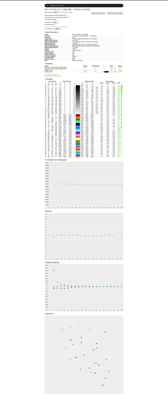

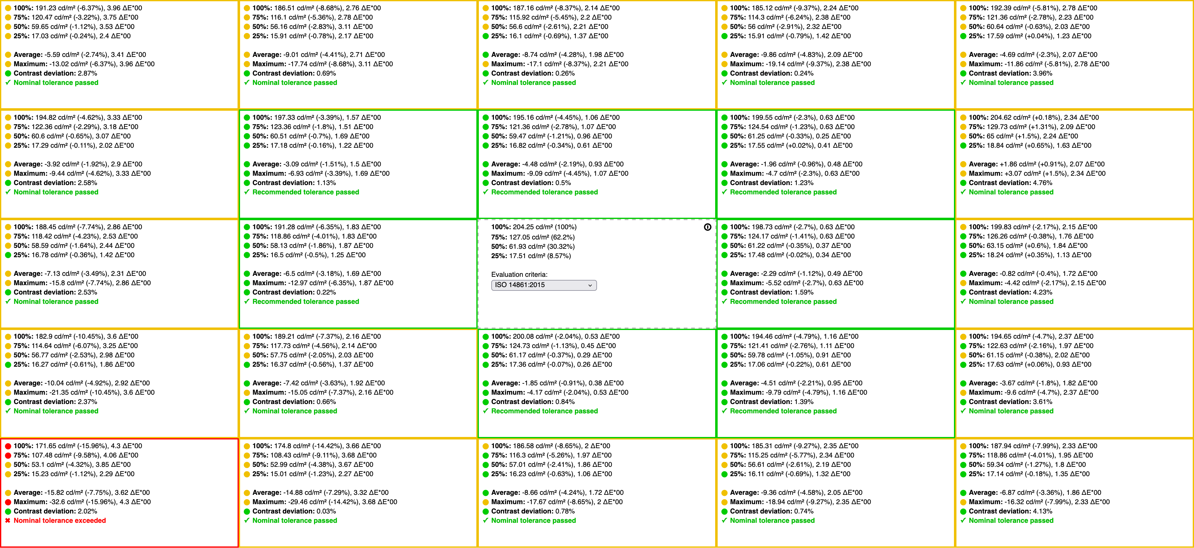

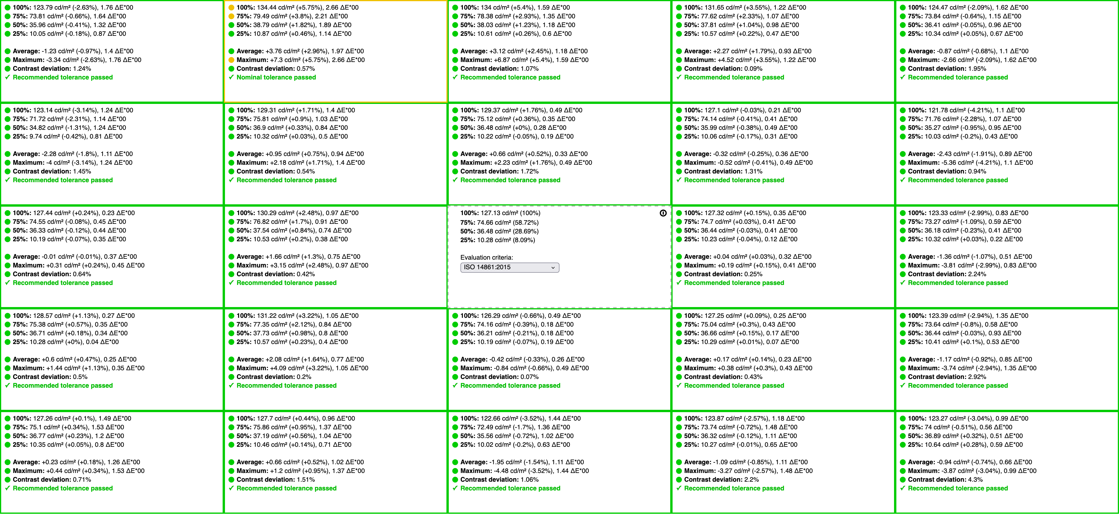

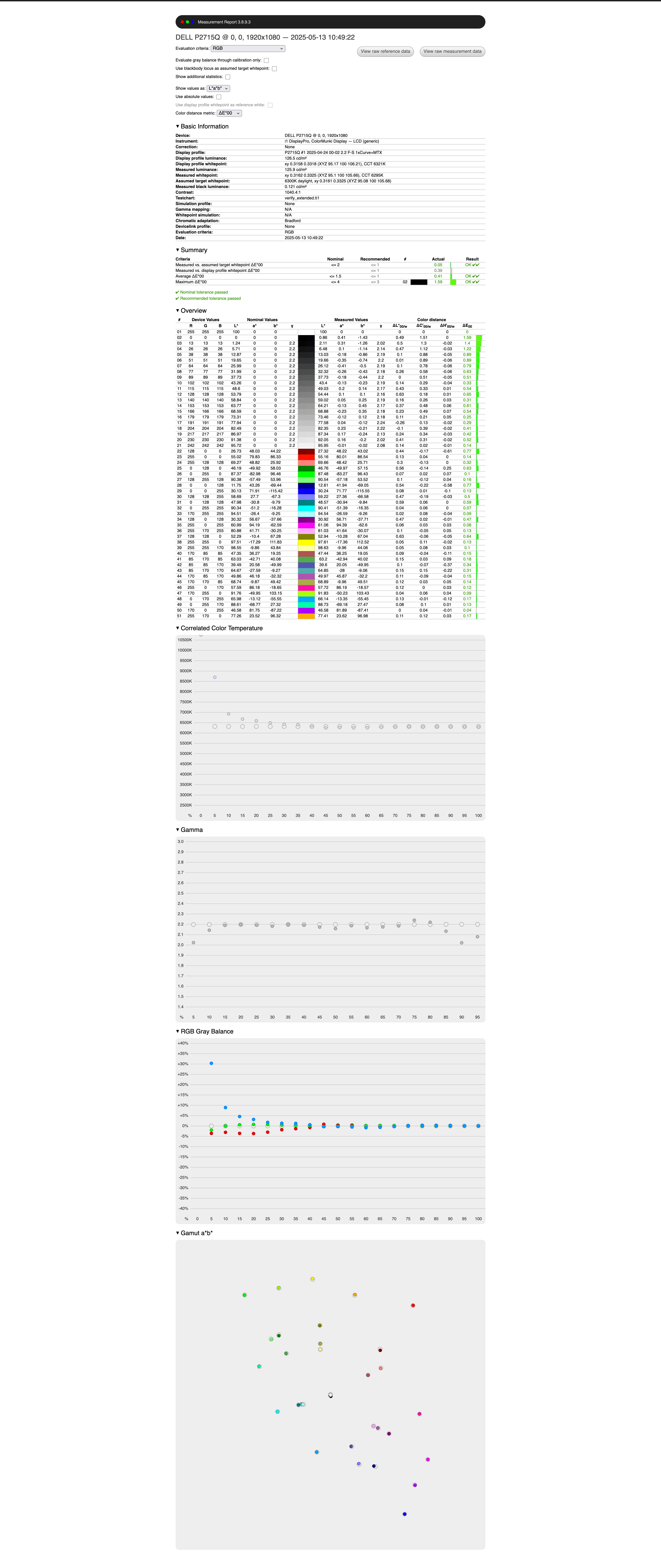

W załączniku wrzucam jak wyglądają obecnie pomiary mojego P2715Q - może nie zmieniać nic i kupić jakiś dock CallDigit z TB4...
Screenshot 2025-05-13 at 11-51-15 Measurement Report 3.8.9.3 — DELL P2715Q @ 0 0 1920x1080 — 2025-05-13 10 49 22.png
Screenshot 2025-05-13 at 11-50-31 Uniformity Check 3.8.9.3 — DELL P2715Q @ 0 0 1920x1080 — 2025-05-13 10 08 23.png

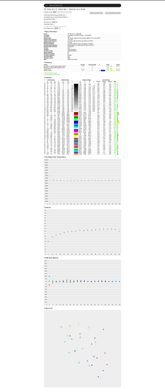

A więc jestem też po testach HP S7 Pro 727pk i niestety też nic z tego nie wyszło.

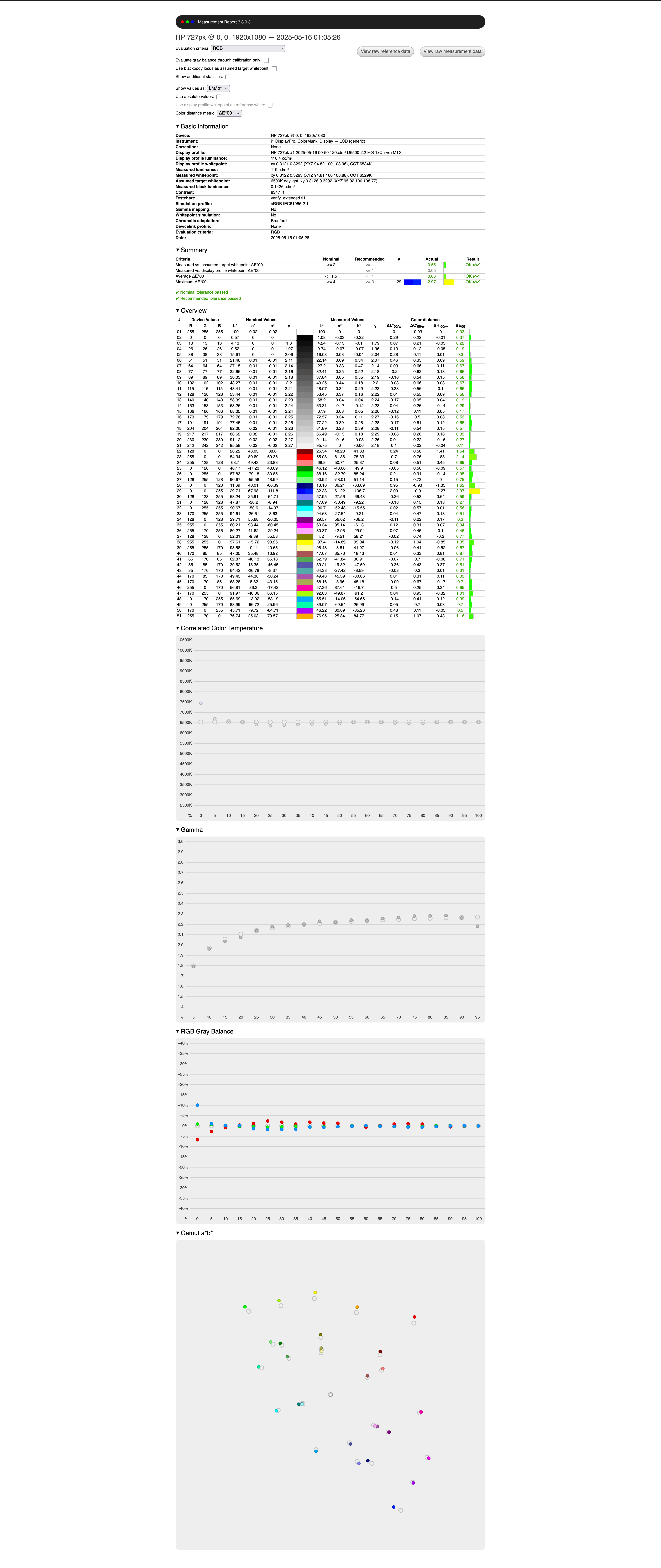

Kolory po kalibracji programowej wprawdzie były bardziej zbliżone do tego co pokazuje mi obecnie P2715Q i MacBook Pro ale reszta już nie była taka różowa. Ten HP faktycznie wydaje się mieć opcje kalibracji sprzętowej - po zainstalowaniu softu pod Windows moża było wybrać opcję rekalibracji domyślnych profili monitora a równiez były dwa sloty na własne kalibracje. Nie potrzedłem nawet jednak do prób bo nie mogłem przeboleć większego IPS Glow i mimo wszystko wiekszego backlight bleed niż w moim obecnym P2715Q. Matryca w HP na dodatek była bardziej refleksyjna i bardziej gubiła czerń, równomierność podświetlenia gorsza niż w obu Dellach. Nie czułem też tak ogromnej różnicy w kontraście gdzie HP ma 2000:1 a P2715Q 1000:1. Dla ciekawych HP załączam zrzuty z weryfikacji podświetlenia i pomiarów po kalibracji tylko programowej dla sRGB.
Zastanawia mnie czemu producenci monitorów nie są w stanie zaoferować czegoś na poziomie sprzętu z przed 10 lat, który był w tej samej kategorii cenowej? Czy to brak chęci i przyłożenia się do konstrukcji/podświetlenia/oprogramowania, czy obecne wszystkie matryce tak już będą miały (w obrębie podobnej półki cenowej)? Czy jest wogóle szansa, że taki Sharp EA272U czy nawet droższy Eizo CS2740 będą oferować lepsze odczucia w kontekście IPS Glow/gubienia czerni w rogach czy trzeba szukać w jeszcze droższych opcjach?
Measurement Report 3.8.9.3 — HP 727pk SRGB @ 0, 0, 1920x1080 — 2025-05-16 01-03.png
Uniformity Check 3.8.9.3 — HP 727pk @ 0, 0, 1920x1080 — 2025-05-16 01-19.png

A więc jestem też po testach HP S7 Pro 727pk (...) Nie czułem też tak ogromnej różnicy w kontraście gdzie HP ma 2000:1 a P2715Q 1000:1.
No nic dziwnego, skoro zmierzony kontrast to 834:1 na tym ekranie 2000:1, bo znowu coś pokręciłeś.

30 maja 2025, 19:39 - pt
[/quote]
A co niby mógłbym pokręcić? Zmniejszyłem jedynie ustawienia jasności aby była zbliżona do ~ 120 cd/m². Tak samo mierzyłem P2715Q i U2725QE.

01 czerwca 2025, 09:21 - ndz
Nic z tych rzeczy. Po pierwsze mierzyłem na natywnym ustawieniu monitora w tym przypadku jak pamiętam był to DCI P3, pod drugie testy powtarzałem po resecie monitora do ustawień fabrycznych i wyniki były powtarzalne. Po trzecie ten HP nie ma kompensacji jednolitość podświetlenia. Po czwarte Windows nic nie popsuł bo pracuje i kalibrowałem wszystkie powyższe na MacOS w tym tego HP. Za każdy razem stosuje tą samą procedurę.

01 czerwca 2025, 19:07 - ndz
To ustaw na "USER" itp. tryb, a następnie odejmij max dwie składowe z R G B, tak by uzyskać D65. Nie wierzę, że ten monitor sprzedawany z kontrastem 2000:1, ma kontrast poniżej 900:1 i nic z tym nie da się zrobić.
