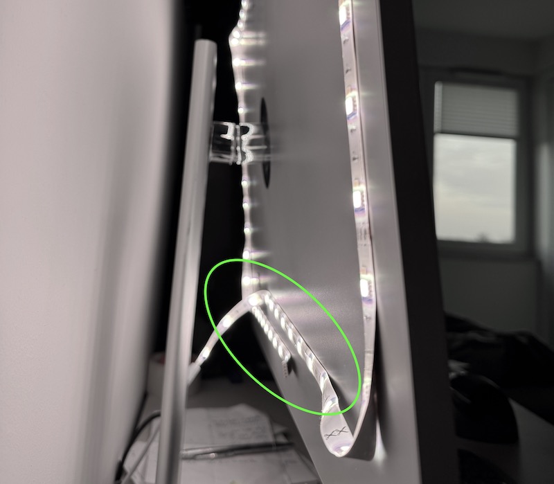

Czy ten pasek można ciąć tak jak zwykłe taśmy led?
20 marca 2025, 09:42 - czw
Co do pasków nie RGB to raczej brałbym 6500K, jednak najlepiej zamówić różne i porównać jak realnie świecą, bo mogą wpadać w różne odcienie, a czasami też realne wartości temperatury barwowej mijają się z deklaracjami.
Chyba nie pozostaje nic innego jak zamówić sobie różne i porównać. Trochę się obawiam, że 6500K będzie zbyt zimny.
Re: Oświetlenie za monitorami ustawionymi przy scianach
20 marca 2025, 12:35 - czw
hest pisze: ↑
20 marca 2025, 10:58 - czw
Aktualnie mam ten pasek i dobrze się sprawuje, kwestia aplikacji jakie daje sterowanie barwą:
https://allegro.pl/oferta/ledvance-inte ... 7261012656
Producent podaje, że można skracać. Tylko kwestia czy warto? Jeśli jest za długi, a miejsce pozwala to lepiej zawinąć, aby nie tracić strumienia.
