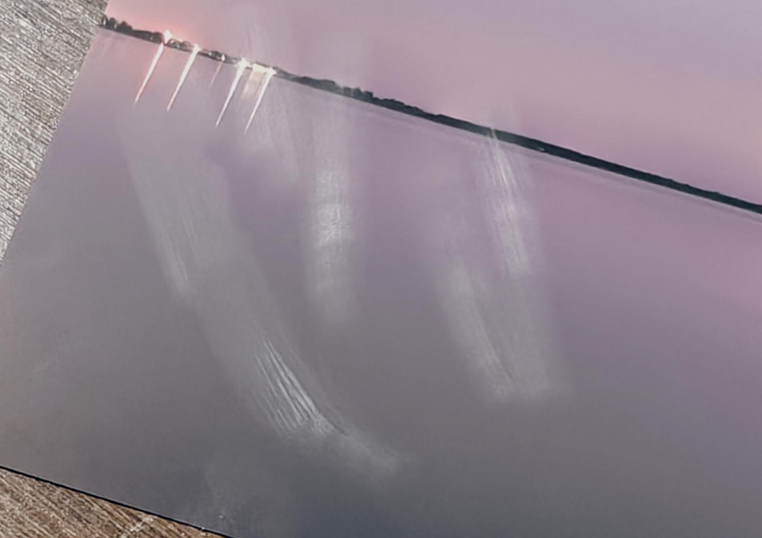

Złączam jak wygląda wydruk na papierze Epson Ultra Glossy, jakieś 10min po wydruku, przetarte czubkiem palca.
Trochę się zastanawiam nad tym matowym tuszem czarnym, bo faktycznie im ciemniejszy odcień tył łatwiej się to ściera, ale ja matowych wydruków w ogóle nie robię i kiedyś tylko raz przełączyłem dla testu, wróciłem do błyszczącego i od 7 lat nie przełączałem.
Jakiś problem z dyszą? Nie wiem jak ją przetestować prócz wydruku testu dysz?

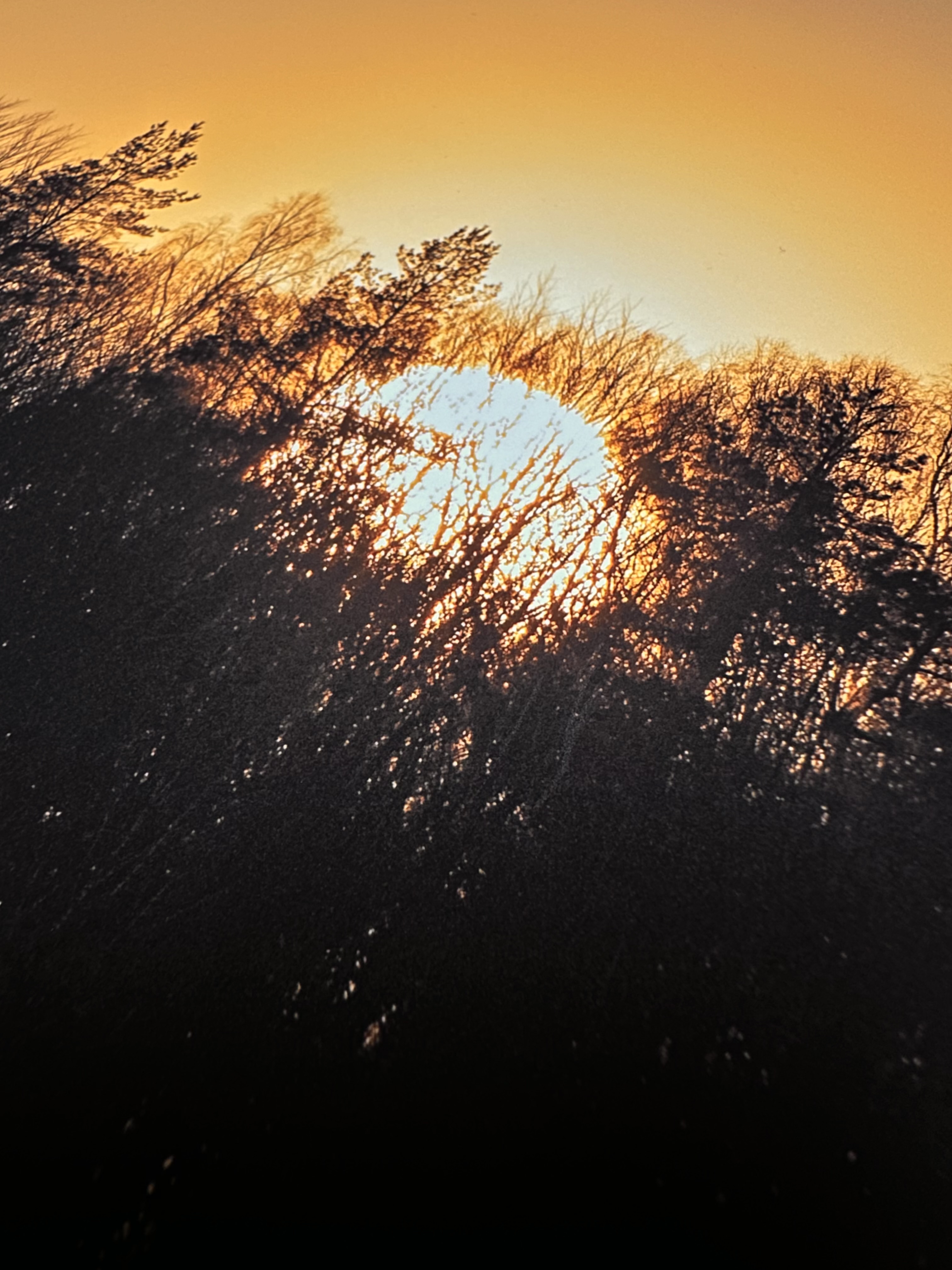

O kurde, strasznie dziwne. Nie myślałem, że aż tak. Nawet nie będę wysyłał po swoich testach, bo u mnie to jedynie normalnie, delikatne przytarcia na macie. U Ciebie coś się dzieję bardzo dziwnego.
Poza tym drukuje dobrze? Tusze na bank oryginalne? Ustawienia sterownika i drukarki adekwatne do papieru? Na górze ekraniku drukarki znaczek "PK"?
Chyba jedynie da się to wyjaśnić, że z jakiegoś powodu dawkuje sporo za dużo tuszu(?)

Dzisiaj wydrukowałem aż dwa testowe wydruki i specjalnie tarłem mocno paluchem zaledwie 5-10 min po wydruku.
Pierwszy PK, na jasnym widać tylko pod światło na tym bliku ledwo dostrzegalne przetarcie. Na czarnych partiach trzeba uważać na odciski palców ale to normalne.
Drugi MK, łatwiej zrobić przetarcie po którym czarny już traci maksymalną głębię i widać ślady po paznokciu/czymś ostrym.

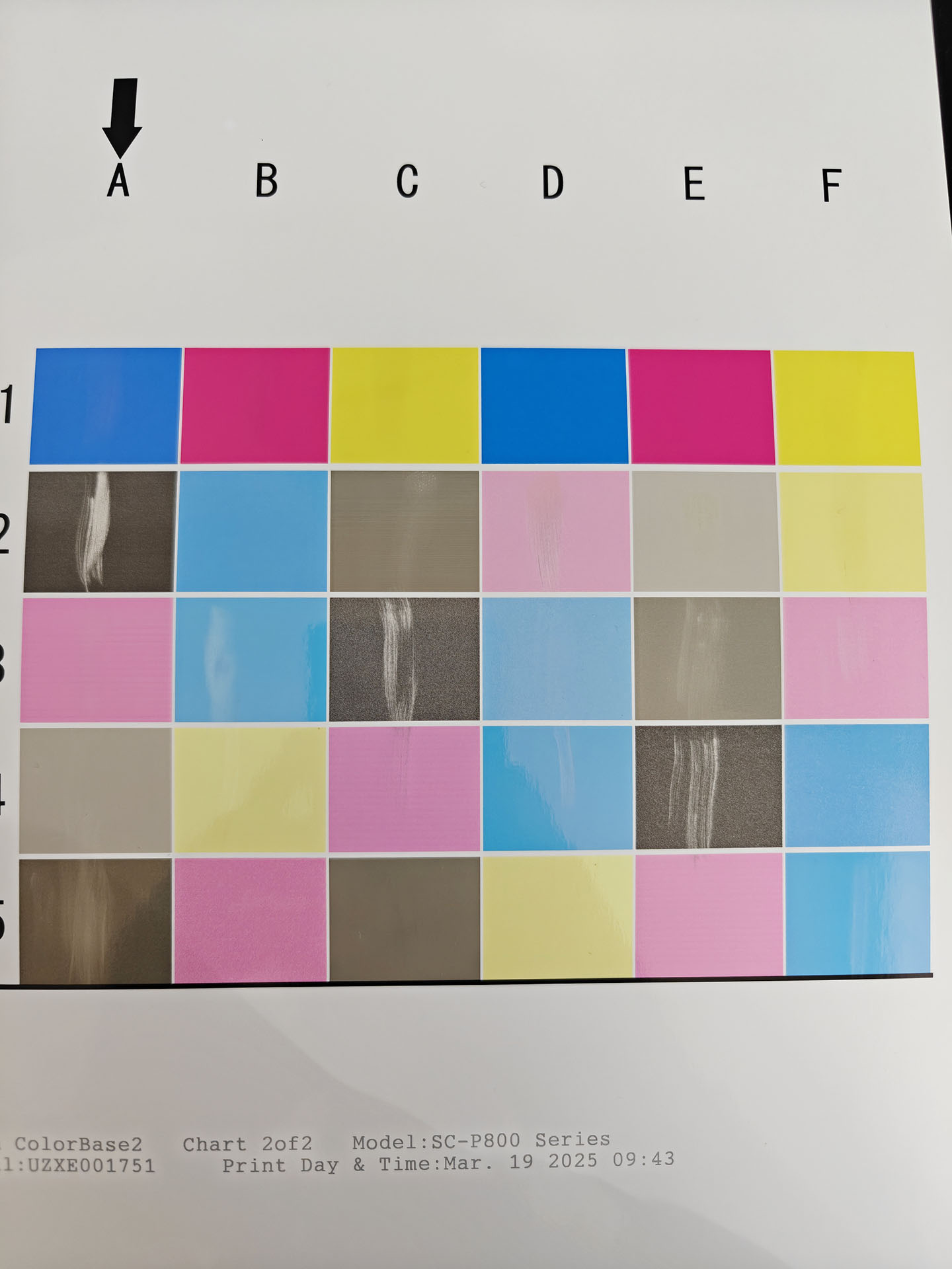

Nie mogę nigdzie pobrać Epson ColorBase :( Czy zamiast tego mogę wydrukować plik z wszystkimi kolorami jak z załącznika?
Wydruk po kilku dniach wysycha i jedynie teraz pozostają ślady palców ale to zupełnie normalne dla mnie.

Mathis pisze:
18 marca 2025, 19:15 - wt
https://www.epson.pl/pl_PL/support/sc/e ... icked=true
zakładka Inne Oprogramowanie

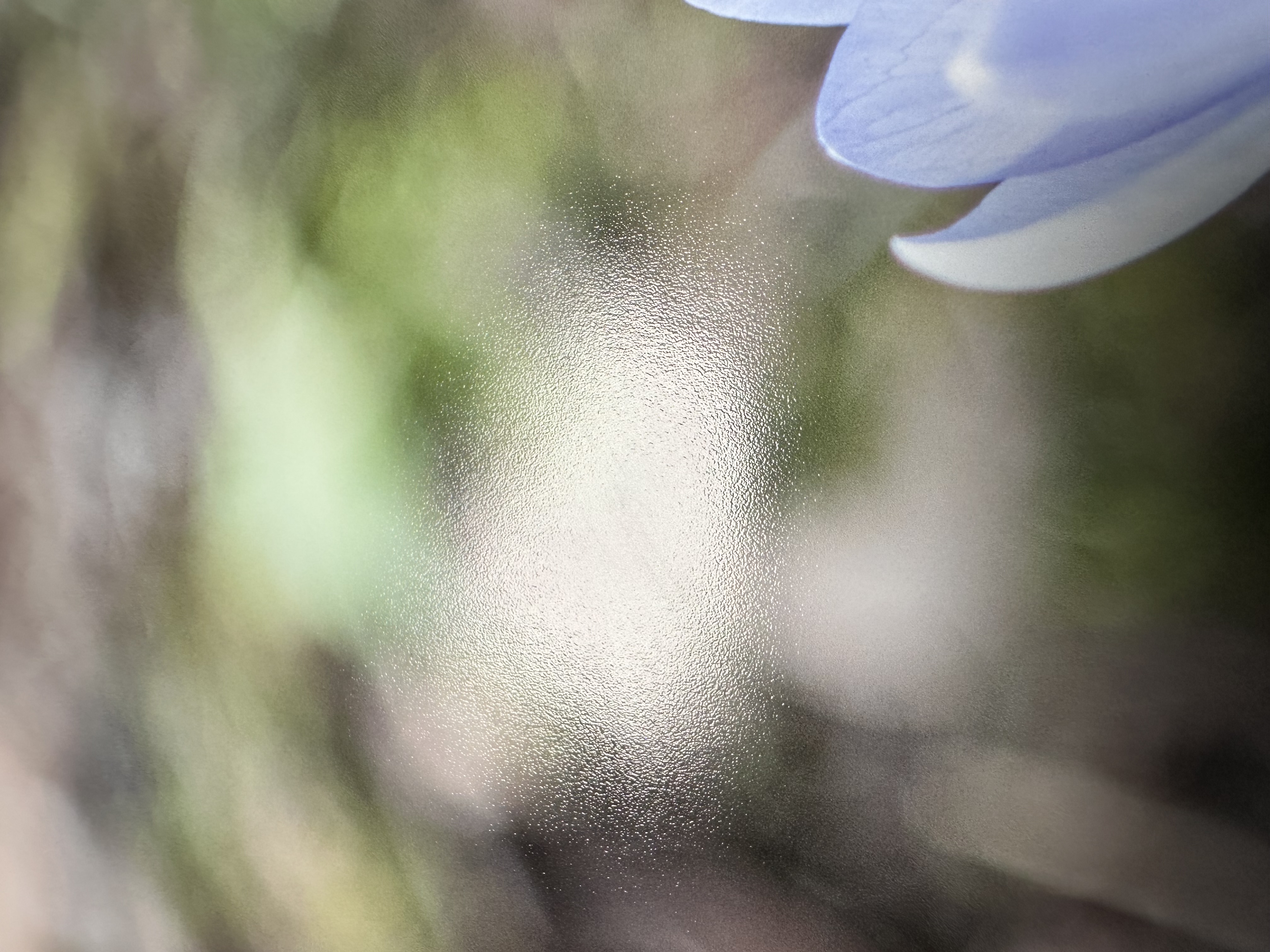

Tak to wygląda, przetarte chusteczką od razu po wyjęciu z drukarki, papier Premium Glossy Photo Paper, nie da rady go włożyć odwrotnie bo z drugiej jest matowy i ma nadruk EPSON ;)

Mathis pisze:
19 marca 2025, 10:01 - śr
Cuda jakieś :/ Pozostaje tylko sprawdzić na arkuszu prosto z nowej paczki i spróbować powyciągać kasety i agitować tusz.
