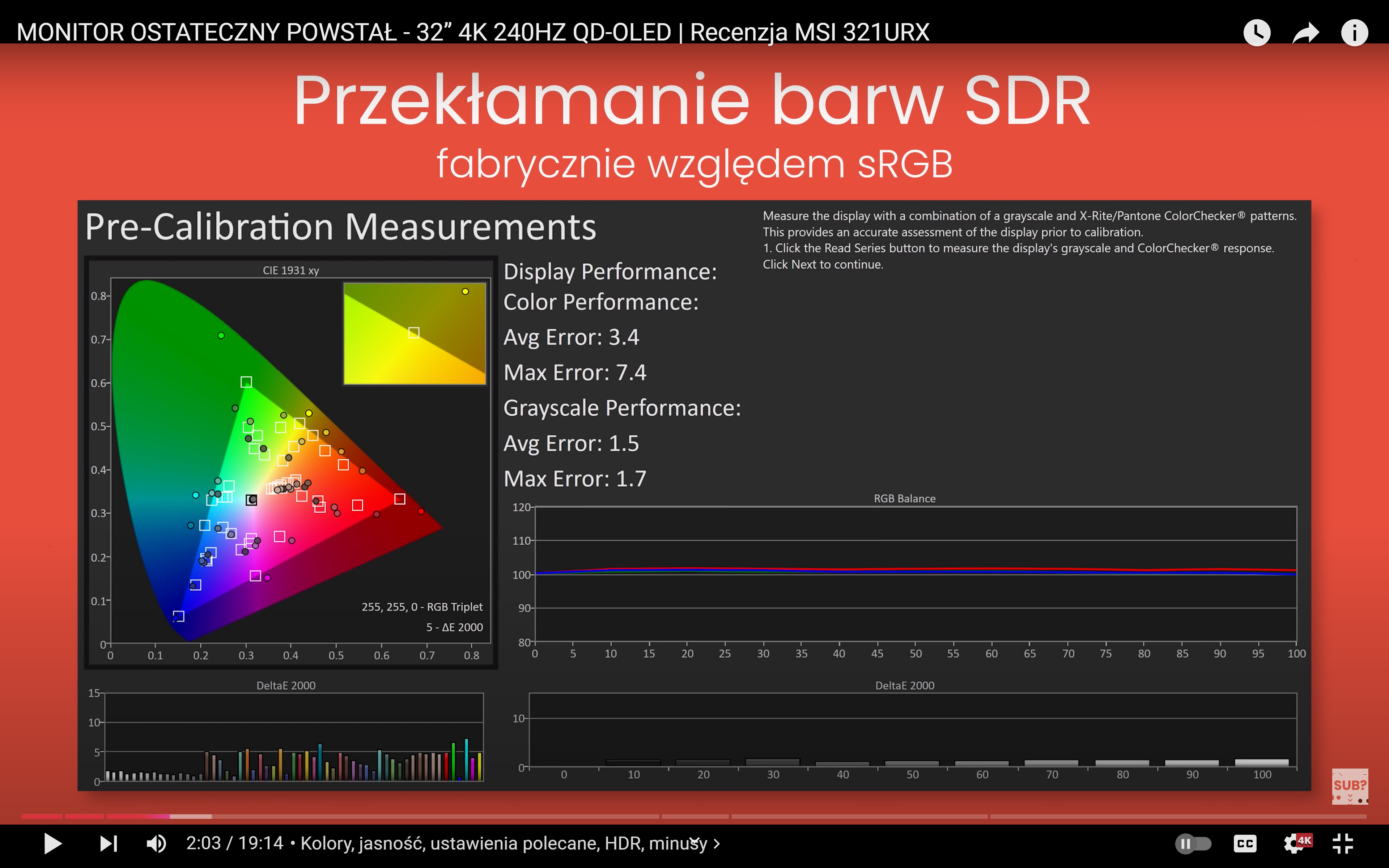

apopelik pisze:
17 listopada 2024, 21:17 - ndz
Moment, czyli w podlinkowanym filmie o monitorze MSI co jest mierzone w trybie srgb i chwalone?
Zobacz, jak na załączonym zrzucie ekranu wyglądają błędy wyświetlania kolorów (delta E) w trybie sRGB prosto po wyjęciu monitora z pudełka:
Średni: 3,4
Maksymalny: 7,4
Generalnie przyjmuje się, że dopiero błędy poniżej 1 są całkowicie niewidoczne dla ludzkiego oka. Tu natomiast są one wysokie i bardzo wysokie, co oznacza silne przekłamania barw. Tak więc bez kalibracji ten monitor zupełnie się nie nadaje do pracy z kolorem, a nie ma żadnej gwarancji, że uda się go skalibrować tak, by te błędy zmniejszyć do akceptowalnego poziomu.

Posty: 4415
Re: OLED do fotografii i na co dzień
