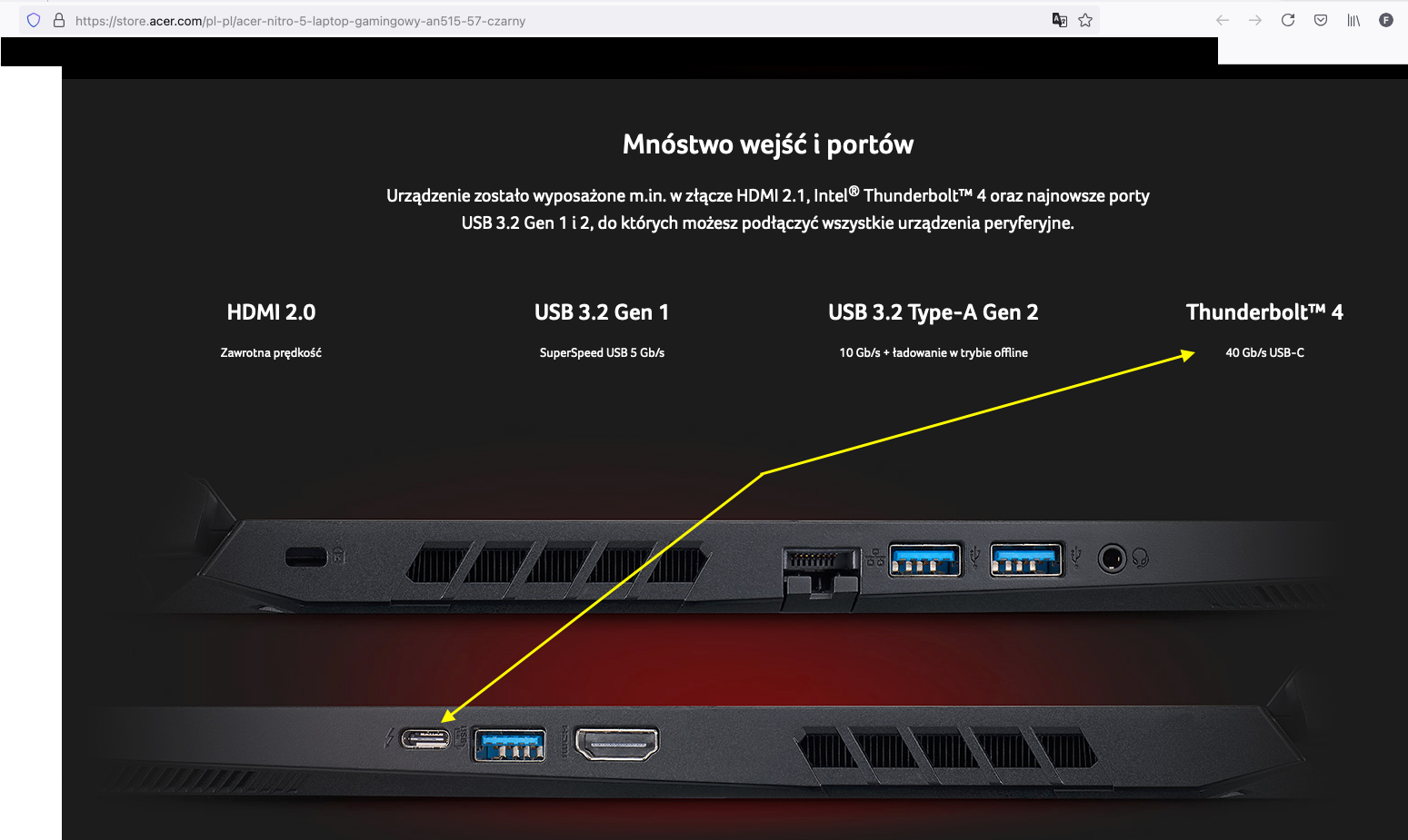

Albo błąd w specyfikacji albo w instrukcji. Na stronie jest jak byk, że jest:
Re: NEC EA271Q nie budzi się
28 sierpnia 2024, 13:24 - śr
PS. Strona ACER nigdy nie błyszczała od strony wizualnej i informacyjnej. Gamonie..

Jeśli mogę anegdotkę i lekki off-topic o Acerze - widziałem jeden ich laptop (chyba seria 3) gdzie w specyfikacji widniało jak byk panel „IPS” a w realu wyświetlał i miał takie kąty widzenia jak 15 letni laptop Windows XP na matrycy TN (ze wstrętnym zielonym zafarbem jak odgięło się klapę za bardzo do tyłu). Czy to był faktycznie panel IPS, nie wiem, choć się domyślam, i wiem, że konkurencyjna seria HP ma 100 razy lepsze ekrany. W monitorze Acer znów doznałem beznadziejna komunikację z komputerem i monitor sam się włączał po włożeniu kabla do kontaktu - prosze sobie wyobrazić co jest po awarii prądu, tryb świecenia kontrolką na pomarańczowo aż się nie wyłączy. Osobiście trzymam się od tego pieprzonego syfu z daleka jak się tylko da.

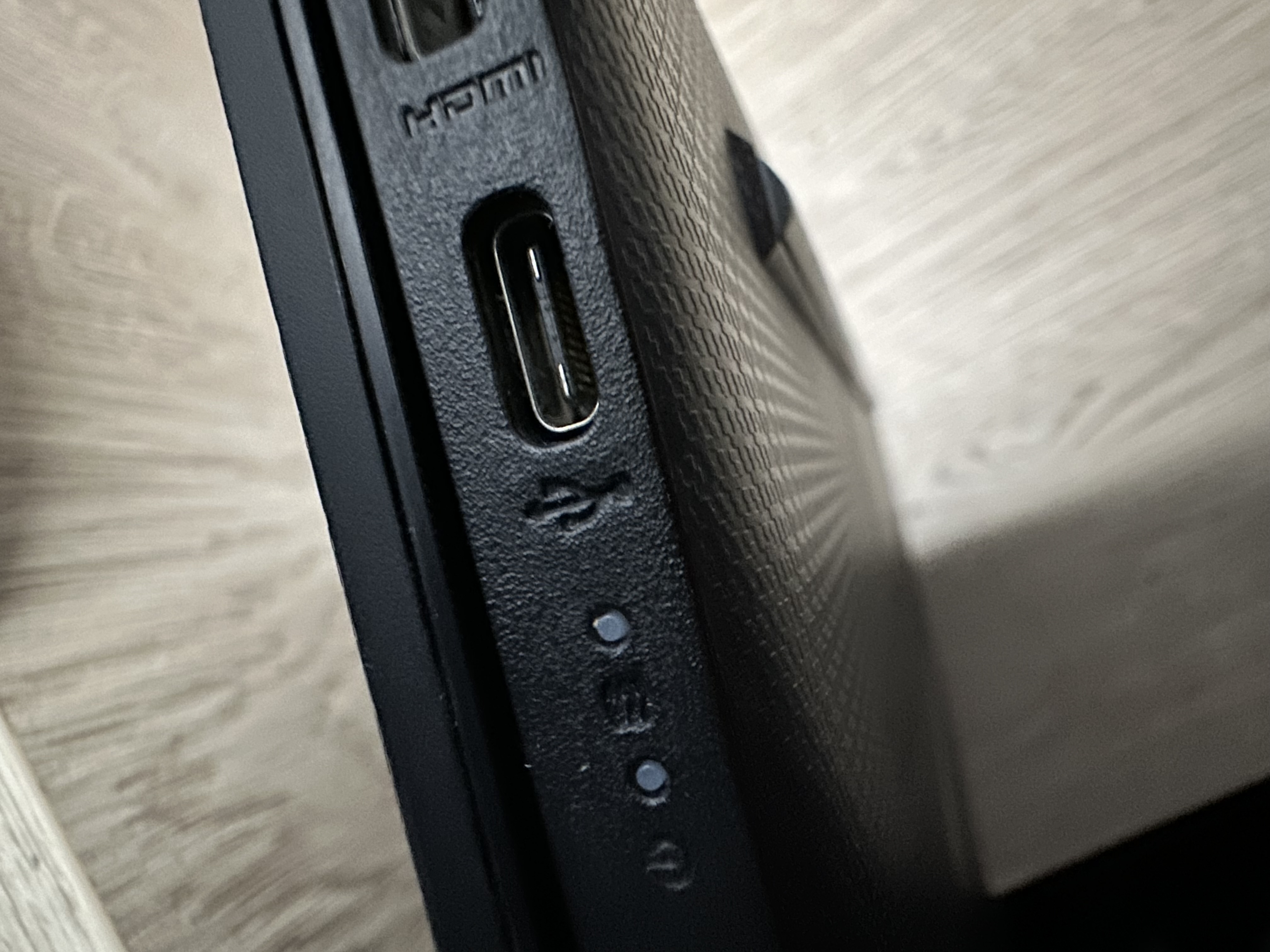

marcin91
Posty: 14
Rejestracja: 24 sierpnia 2024, 10:31 - sob
28 sierpnia 2024, 20:52 - śr
SzymonBN
Posty: 302
28 sierpnia 2024, 21:11 - śr
Czyli jak w przypadku np. tańszych HP - znaczek USB tylko do transferu, bez interfejsu ładowania i transmisji obrazu… Jednym słowem producent zrobił trochę w ciula. Jednak ja bym się upierał wytestować inny kabel HDMI, też miałem jazdy z HDMI, że monitor się nie wybudzał, to było jednak przy Macu, zmiana kabla (na jeszcze tańszy :lol: ) rozwiązała problem.
