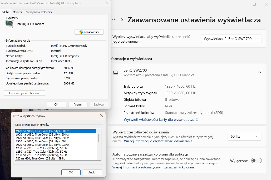

U mnie jak podłączę monitor "2K" do mojego lapka (karta tylko zintegrowana) i wejdę w właściwości ekranu 2 na pulpicie to w ogóle nie mam dostępnej rozdzielczości powyżej 1920 x 1080 i taka jest wysyłana do monitora. Siłą rzeczy musi wyjść "kaszanaka". Tylko jak pisałem nie byłem tym zdziwiony i tego się spodziewałem. Choć w dzisiejszych czasach nawet na karcie zintegrowanej mogłaby być obsługiwana ta wyższa rozdzielczość. Na NECu nie widać tak bardzo, bo rozdzielczość się prawie zgadza, mała różnica w pionie tylko. To, że monitor szerokogamutowy to raczej nie ma nic do rzeczy. Na biurowym "2K" byłoby to samo.
PS. Ciekawe co w nazwie tej mojej zintegrowanej grafiki: Intel(R) UHD Graphics oznacza UHD ?

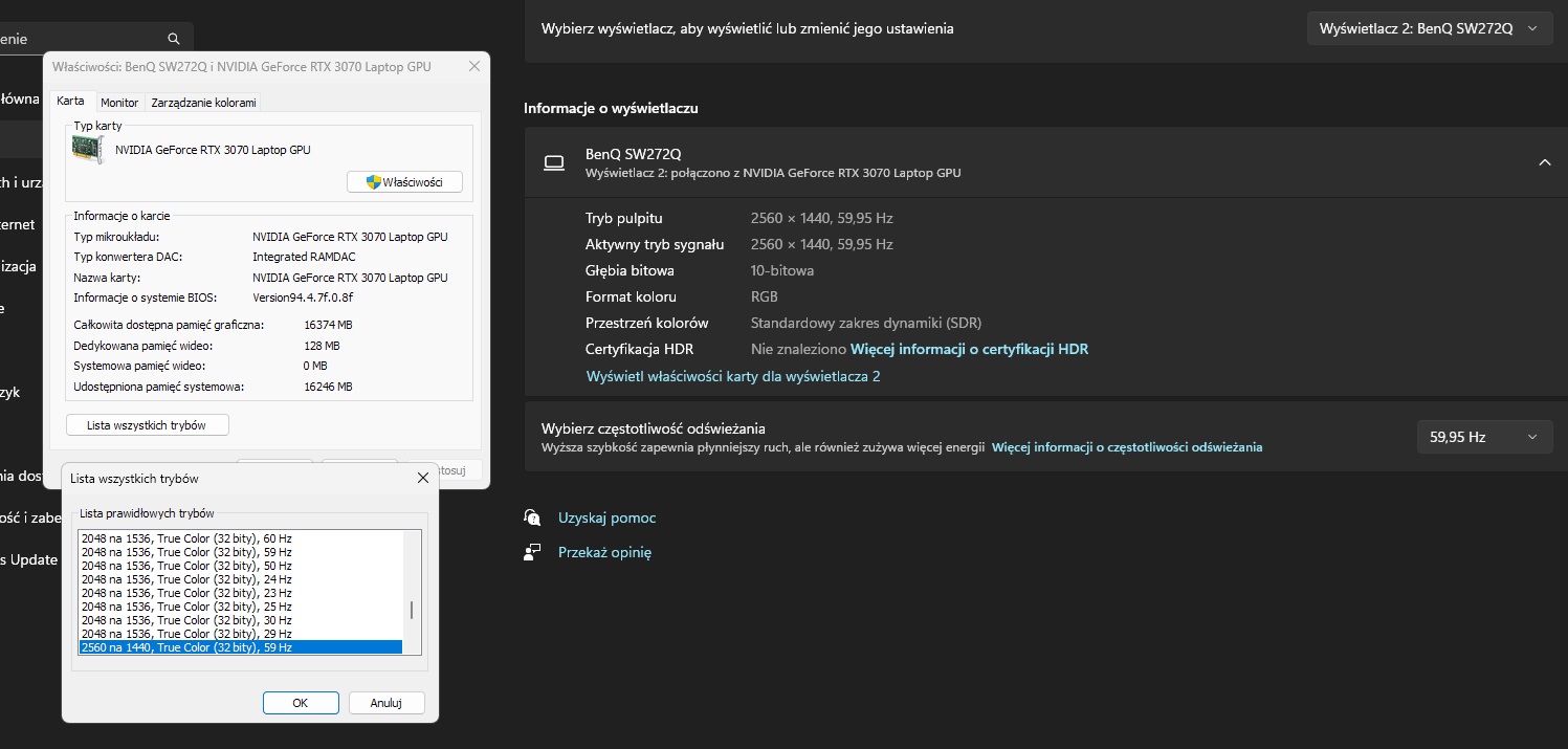

U mnie tak to się prezentuje. W poniedziałek przyjedzie Eizo i będę rozkminiał co dalej. Mam nadzieję, że to BenQ po prostu coś zwala. Pierwszy raz od 29 lat mojego istnienia mam problem, którego nie potrafię rozwiązać i inni, którzy pomagają również.
Więc nie wiem, albo po prostu trzeba się przyzwyczaić, albo nie wiem co...
PS. Ciekawe co w nazwie tej mojej zintegrowanej grafiki: Intel(R) UHD Graphics oznacza UHD ?![]()
Re: Czy laptopy z kartami Nvidia mają problem z monitorami szerokogamutowymi?
U Ciebie wygląda tu poprawnie. Wysyłany jest sygnał o prawidłowej rozdzielczości 2560 x 1440 (Aktywny tryb sygnału).
Problem może leżeć gdzie indziej tego złego wyświetlania. Są tu lepsi spece w tej dziedzinie to może coś podpowiedzą.
U mnie do monitora 2560 x 1440 wysyłany jest sygnał 1920 x 1080 to nie może dobrze wyglądać.
