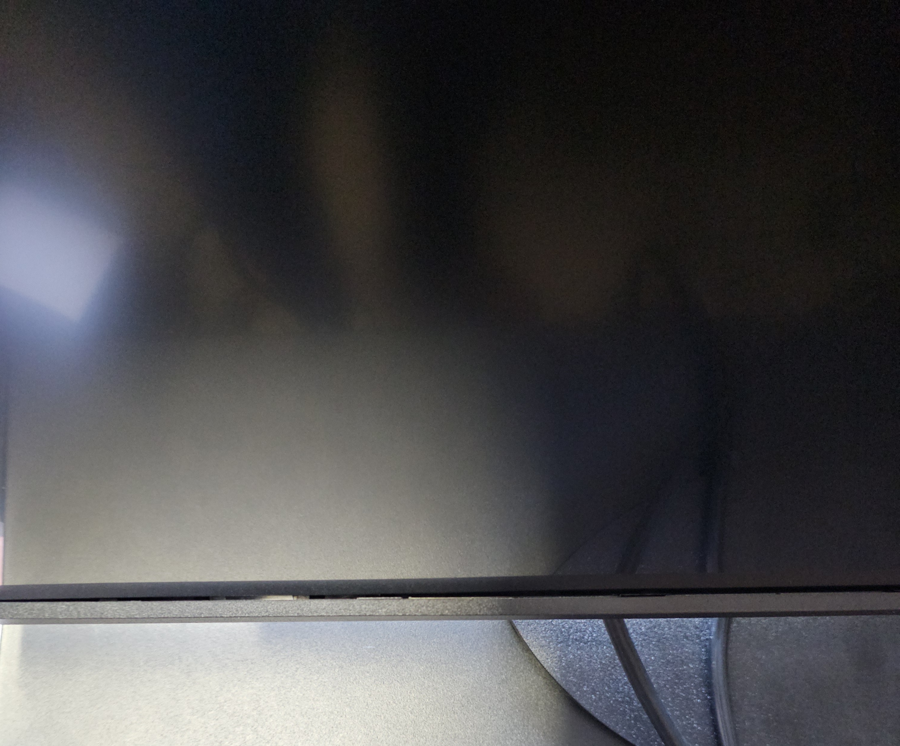

Zauważyłem, że ten model jest bardzo źle spasowany jeśli chodzi o dolna ramkę, nawet w porównaniu z marketówkami. Czy tamtędy może się dostawać coś pod matrycę, czy nie ma związku ?

Sęk w tym, że to nie jest "złe" spasowanie tylko celowy zabieg producenta stosowany od lat celem redukcji naprężeń własnych matrycy.

Na to bym nie wpadł, gdyby największa szpara była na środku, to może, ale skoro największa jest od środka w lewo to nie pomyślałem.
