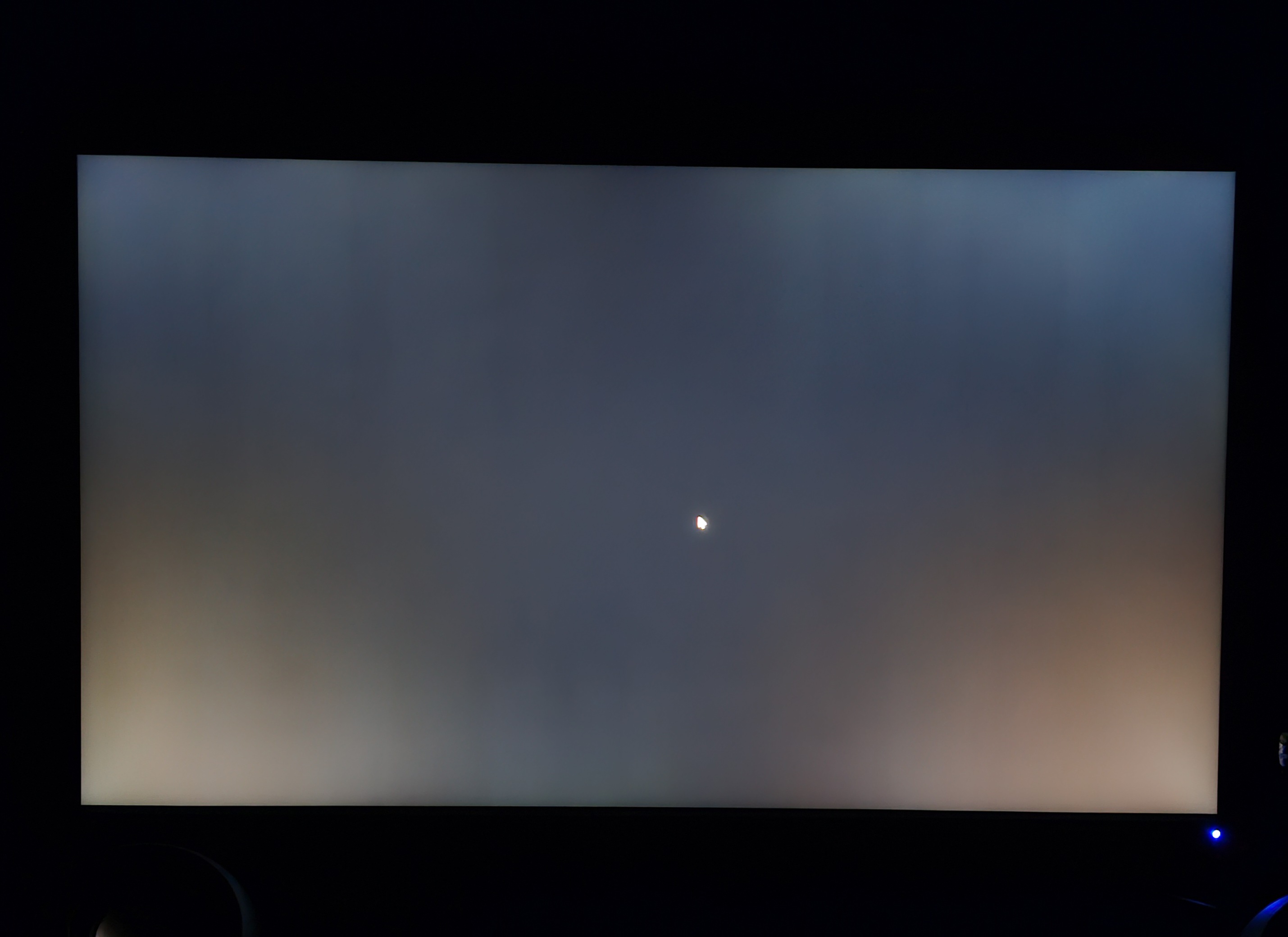

Byłem przyzwyczajony do VA i tam to inaczej wyglądało. Dziwi mnie fakt, że niezależnie od ustawienia wysokości (czyli kąta patrzenia pionowego) srebrzenie widzę tylko w dolnych narożnikach.

To standard w tym modelu, że srebrzenie najbardziej od dołu widać ? Zdjęcia potęgują problem, na żywo jest lepiej. Pierwsze po ciemku, drugie ze światłem z tyłu.

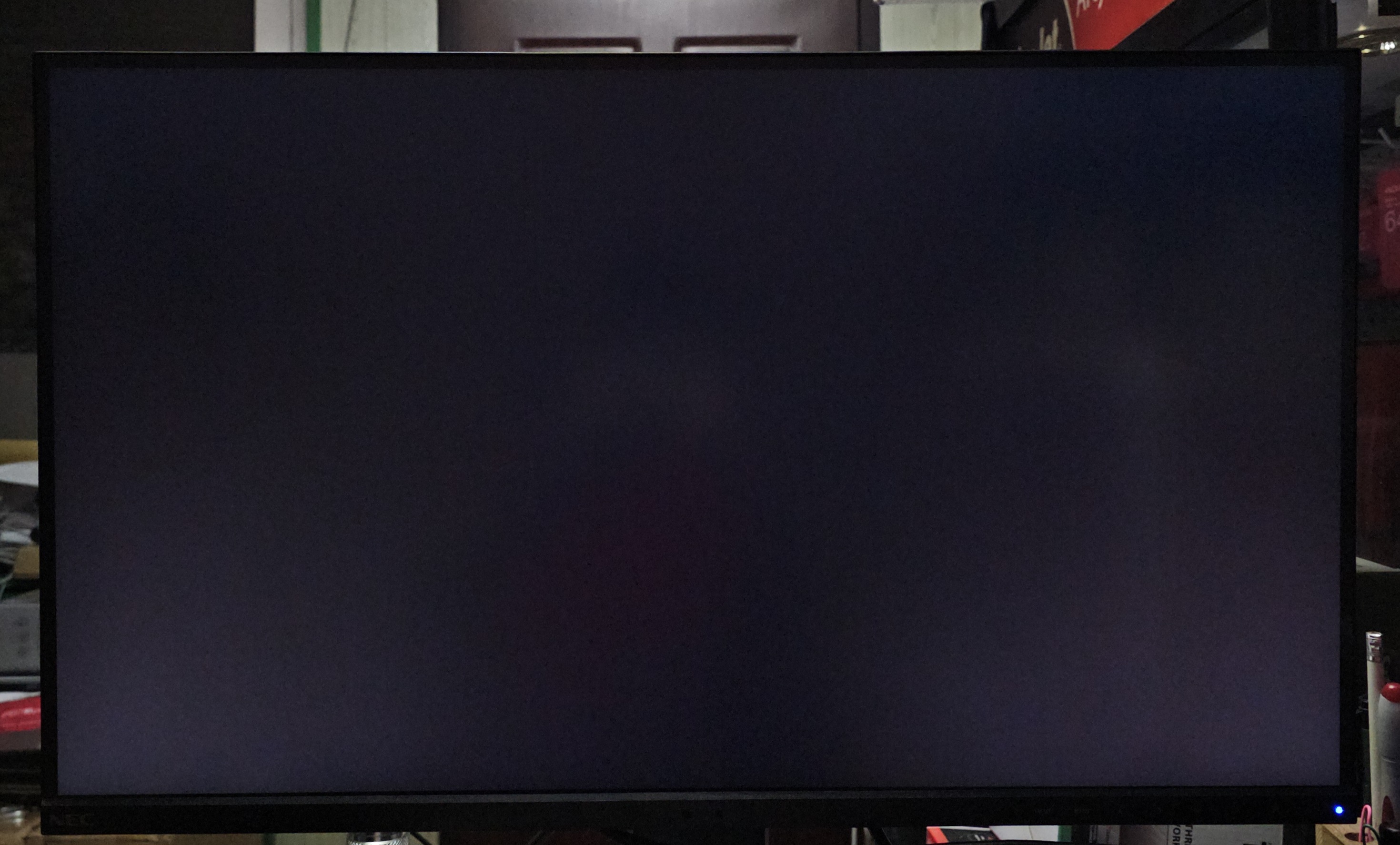

To standard w IPS, nie w tym modelu. Taki "test" jak na zdjęciu jest całkowicie bezsensowny. Przecież nie kupuje się nowego monitora aby oglądać czarne ekrany po ciemku. Konfiguracja samego ekranu i otoczenia ma być taka, aby "czerń" LCD była całkowicie czarna. Tak jest poprawnie, nie inaczej.
O taka:
VA ma znacznie gorszą charakterystykę kątową - poza czernią, gdzie gorszy jest IPS. Srebrzenie widać w dolnych rogach bo zawsze są one oglądane pod większym kątem niż górne rogi ekranu - jeśli oczy będą prostopadle do środka ekranu to wszystkie rogi będą wyglądać tak samo.
Właśnie dziwne jest to, że pod żadnym kątem nie widzę tylko górnych srebrzących, ewidentnie dolne "się wybijają", dlatego zapytałem, czy wszystkie EA721U tak mają, bo pierwszy raz się z czymś takim spotkałem, zazwyczaj było tak jak piszesz - ze zmianą wysokości ekranu względem wzroku zmieniało się srebrzenie.
