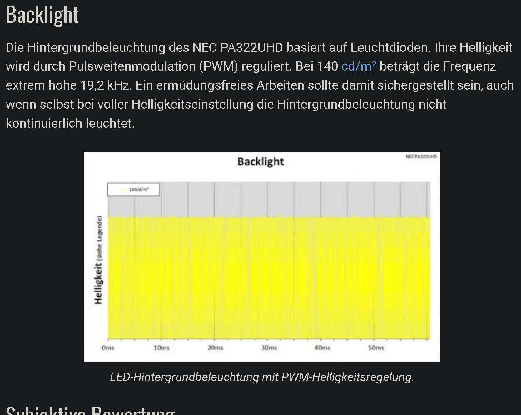

Może to bzdury ale ja bym jeszcze dodał jedną rzecz, trochę kontrowersyjną, pytanie czy monitor ma migotanie (sterowanie PWM) czy też nie (sterownie DC). Jeżeli ma PWM czyli migotanie to z jaką częstotliwością? Im wyższa tym oczywiście lepsza. Nawet wysoka częstotliwość podawana w testach jednak nie gwarantuje komfortu wielogodzinnej pracy dzień w dzień. Dlaczego? W sterowaniu PWM częstotliwość migotania zależy od jasności. Na przykład topowy NEC graficzny ma jedną z najwyższych częstotliwości, wyższą nawet niż w EIZO, bo albo 44k Hz mniejsze monitory, większe 49k Hz czyli nie powinno mieć to właściwie zupełnie znaczenia bo częstotliwość jest niezwykle wysoka prawda? No nie wiem, 49K Hz to jest najprawdopodobniej przy max jasności, przy np 140 cd/m2 w większym NEC'u częstotliwość spada gwałtownie o niecałe 2/3 do około 19,2k Kz. Jak pracujemy wieczorem czy w nocy to niektórzy obniżają jasność do nawet 20-30 cd/m2, wtedy częstotliwość migotania drastycznie spadnie do niskich poziomów a im mniejsza częstotliwość to tym bardzie mamy męczący efekt dla oczu teoretycznie. Mogą to być wartości na tyle niskie, że już odczuwalne przez ludzi mocno wyczulonych na migotanie, sam się zaliczam do takich, chociaż wiem że są ludzie zupełnie nie wrażliwi na to zjawisko i im to nie przeszkadza, słowem nie odczuwają dyskomfortu ani uczucia, że coś jest nie tak. Przypuszczam, że ta nadwrażliwość na migotanie pojawia się z czasem, po wielu godzinach pracy z migoczącym monitorem, szczególnie starszego typu o bardzo niskiej częstotliwości migotania. A zatem najbezpieczniejszym wyborem dla programisty będzie monitor ze sterowaniem DC i bardzo szeroką regulacją jasności i kontrastu (jak jest taka opcja) moim zdaniem, to gwarantuje zupełny brak migotania nawet przy bardzo niskich poziomach jasności. Nie będzie to na pewno monitor topowy/graficzny bo te mają z różnych powodów niemal zawsze PWM. Jak to są jakieś brednie to zignorujcie ten wywód.
PWM, jak sama nazwa mówi, Pulse Width Modulation, polega na zmianie szerokości impulsu, nie częstotliwości. Na PWM narosło masę mitów, wynikających z niskiej jakości wykonań monitorów klasy masowej. W rzeczywistości PWM jest najlepszym sposobem zasilania/regulacji LED i jest powszechnie stosowany praktycznie wszędzie. Tylko w monitorach producenci w odpowiedzi na złe postrzeganie na rynku, przeszli w sporej części na drivery prądu stałego.
Ludzkie oko nie widzi migotania powyżej 70-80Hz. Widoczne migotanie w monitorach z przetwornicami PWM, wynika z którejś harmonicznej, i/lub interferencji z działaniem układu FRC. Jak wspomniałem wyżej, nie występują te zjawiska w monitorach sensownej klasy.

Hmm.. Jak się częstotliwość nie zmienia to czemu monitor NEC PA322UHD który ponoć ma 49 kHz, to przy jasności 140 cd/m2 ma już tylko 19.2 kHz?

Moim zdaniem błędna metoda pomiarowa. Tak to jest jak się amatorzy kreują na fachowców, a leżą z podstawowej wiedzy na poziomie nawet nie technikum a podstawówki.
BTW, jaki sens miałaby taka przetwornica? Nie dość że sporo bardziej skomplikowana, a więc i droższa, a realnych skutków nie byłoby żadnych.
