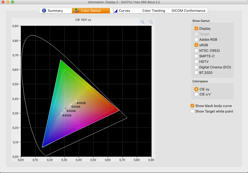

Może zacznijmy od tego po co kalibrowałeś skalibrowany już monitor?
Jak wspomniano, EA pracują w swoim natywnym gamucie większym od sRGB (widok w załączniku), dlatego zdjęcia należy wyświetlać w aplikacjach mających aktywne zarządzanie barwą (CMS) - np. IrfanView, FastStone Image Viewer, które będą korzystały z utworzonego profilu monitora do poprawnego wyświetlania zdjęć.
