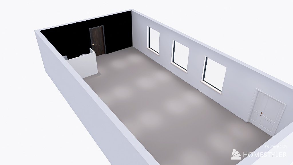

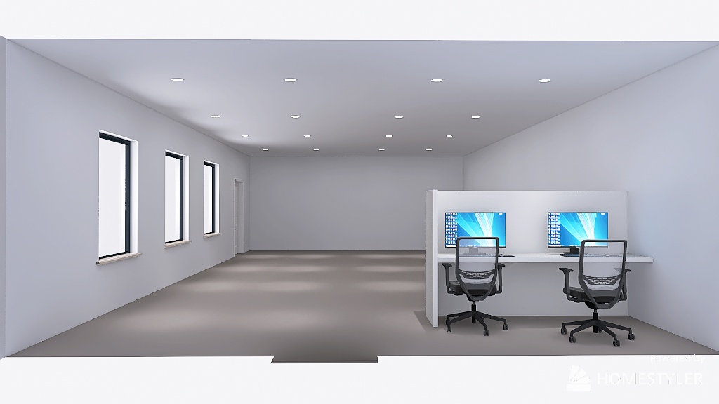

Odkopuje swój stary wątek. Do tej pory korzystałem z osobnego pomieszczenia do retuszu zdjęć. Miałem w oprawach rastrowych świetlówki philips graphica. Za plecami czarną ścianę, pozostałe w tym ta za monitorami białe. Monitory skalibrowane i lekko dociągnięty ręcznie punkt bieli by się lepiej zgrywało z oświetleniem i monitory ze sobą. Może nie było idealnie ale było wystarczająco dobrze.
Aktualnie muszę się przenieść z dwoma komputerami do większego pomieszczenia (niecałe 80m2) w którym również wykonuję zdjęcia. potrzebuje kilka porad odnośnie oświetlenia pomieszczenia i stanowiska pracy. Przez 95% czasu pracy przy komputerze kolor nie ma znaczenia, jedynie istotny jest komfort pracy by nic się niepotrzebnego nie odbijało w ekranie oraz by wszystkie szczegóły w ciemnych i jasnych partiach były widoczne. Pozostaje te 5% w których przydałaby się możliwość porównania koloru na zdjęciu z kolorem produktu w rzeczywistości. Tak, wiem, że najlepsza byłaby kabina oświetleniowa ale raczej ciężko o coś w rozsądnych pieniądzach gdzie można włożyć np. fotel czy rower.
Na dole przesyłam dwa rendery jak mniej więcej wygląda pomieszczenie i jak bym chciał ustawić biurko z komputerami. Nie wiem natomiast jak to wszystko oświetlić by miało to sens. Aktualnie w pomieszczeniu mam na suficie osiem starych opraw na świetlówki 2x36W. Które z chęcią bym wyrzucił. Myślałem by zastąpić je np. tym:
https://www.luxmarket.pl/product/downli ... iIQAvD_BwE
w ilości 16 szt.
