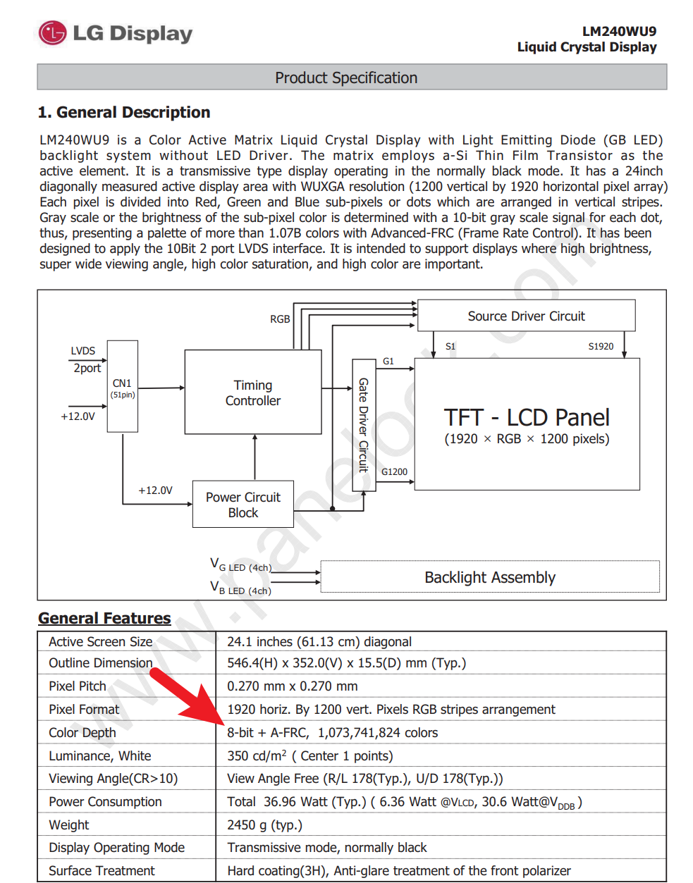

Matryce jak najbardziej są. Seria U9 od LGD na przykład, ale nie tylko:

W speckach często są błędy lub nieścisłości wynikające z faktu, że panele 6+2FRC określane są jako 8bit. Pełne 8 bit mają dopiero panele 10bit, które też oczywiście są 8+2FRC, ale takowe praktycznie nie występują w 23-23,8” 1920x1080, dopiero w 24-27” od 1920x1200 wzwyż.
