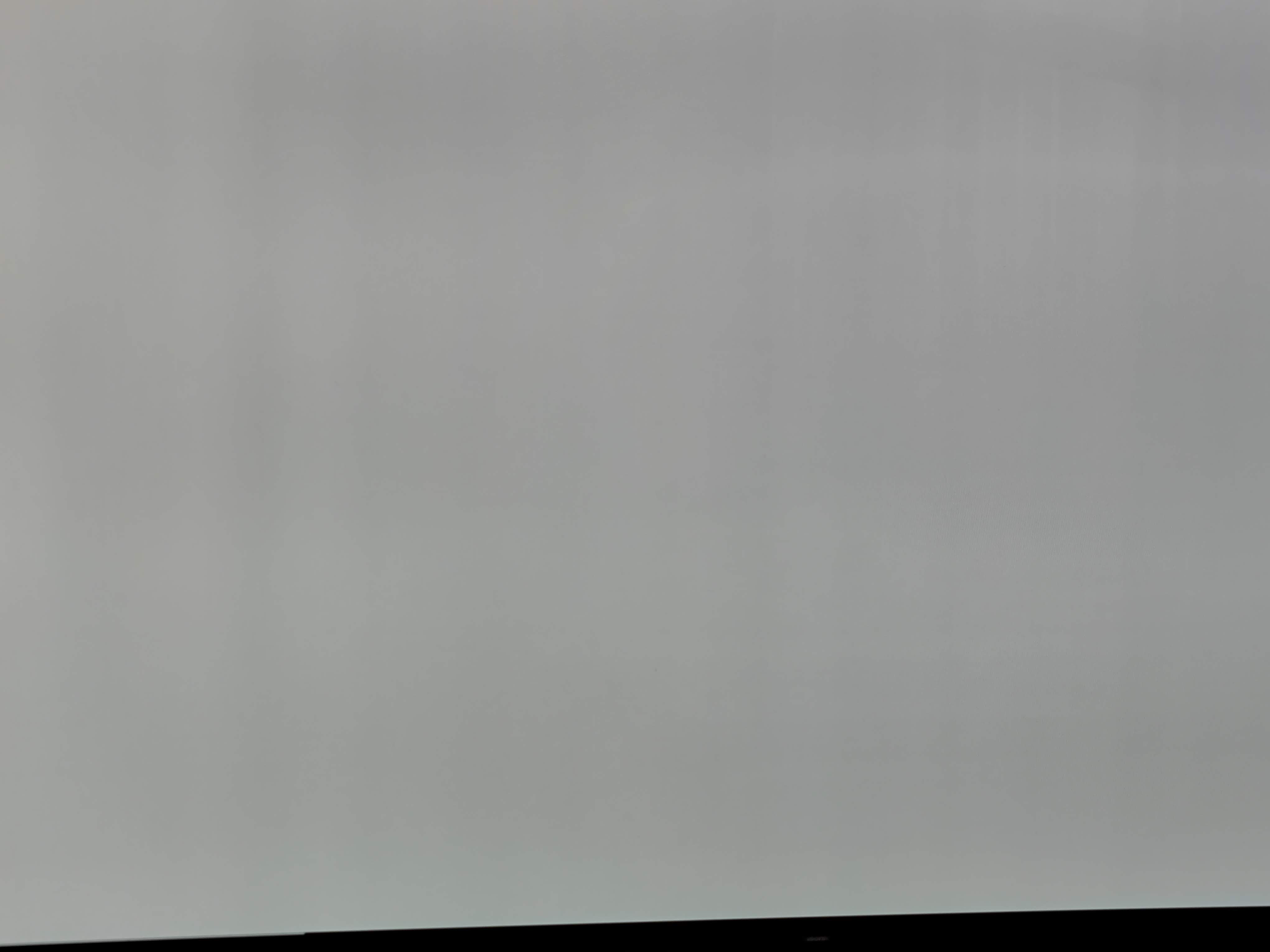

Jednego i drugiego. Jak się wyświetli jednobarwną powierzchnię, można się przestraszyć. Im większy, tym gorzej. W obrazie telewizyjnym takie plansze w ogóle nie występują, natomiast na monitorach przede wszystkim. I co gorsza, na nierówność zmienia się z czasem, przez co, w odróżnieniu od LCD, nie można zastosować mechanizmów kompensujących.

Re: Monitory OLED
14 października 2022, 18:26 - pt
Aby nie być gołosłownym. Nie pamiętam jaki to model OLED-owy, ale z tych drogich.
