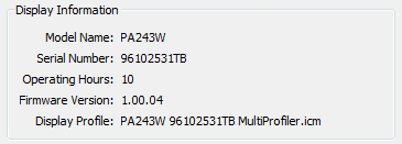

PA243W totalnie nie nadaje się do testowania rozrzutu i1D3, bo w SVII jest zrobiony „na sztukę” korektą macierzową nałożoną na starą kalibrację spektralną PA242W dającą dużo bardziej loteryjne rezultaty niż dobra kalibracja spektralna, co w kombinacji z podświetleniem szerokogamutowym daje odchyłki o 1-2dE większe niż w EA będącym normalnogamutowym W-LED ogarniętym czystą kalibracją spektralną.
Obstawiam na 99,9% że odchyłka międzyinstrumentowa dla EA będzie znacznie mniejsza, a problematyczna różnica między rentalowym a nowym i1D3 wynikała z losowego przypadku - przybrudzenia soczewki (wystarczy że np. ktoś wcześniej dotknął ją palcem), nieustabilizowania monitora, przyłożenia w innym miejscu, bądź czegoś jeszcze na co nie wpadłem.
Nie pomyślałem o tym, dziękuję. Użyłem tego konkretnego monitora, bo inne wewnętrzne testy czujników robiłem na tym samym modelu i chciałem mieć przy okazji to samo pole rozrzutu. Zrobię te same pomiary na EA i podrzucę może w poniedziałek.
