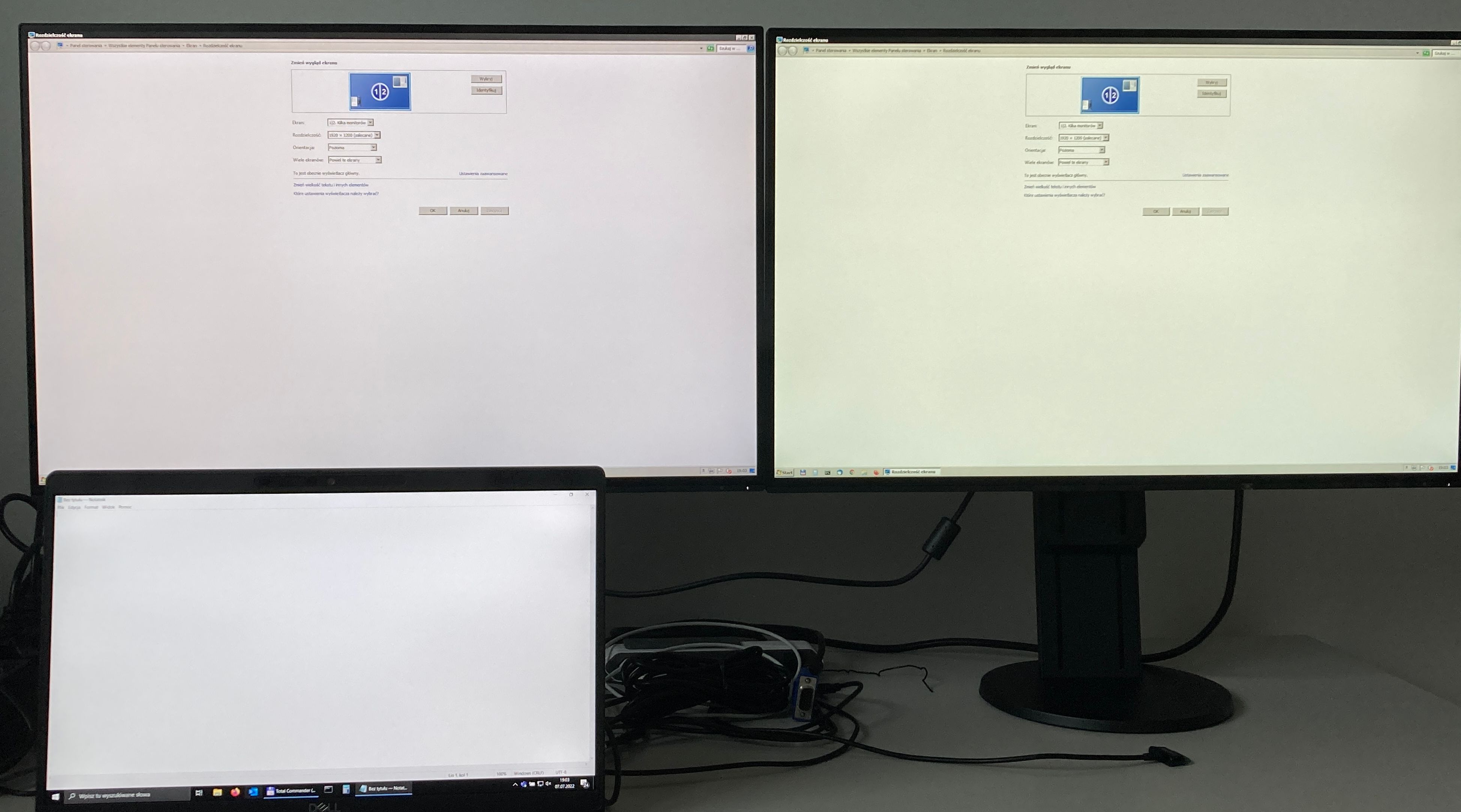

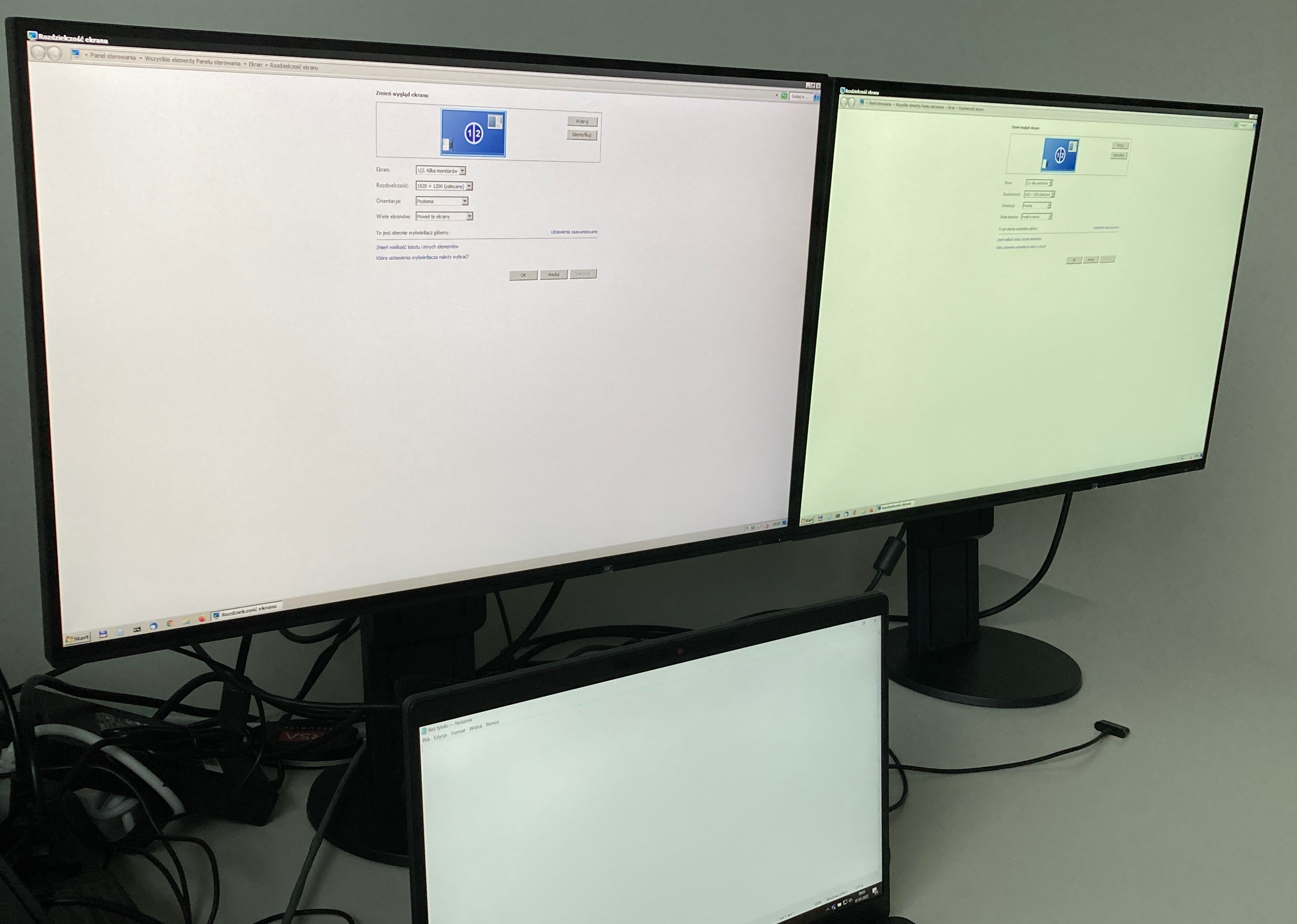

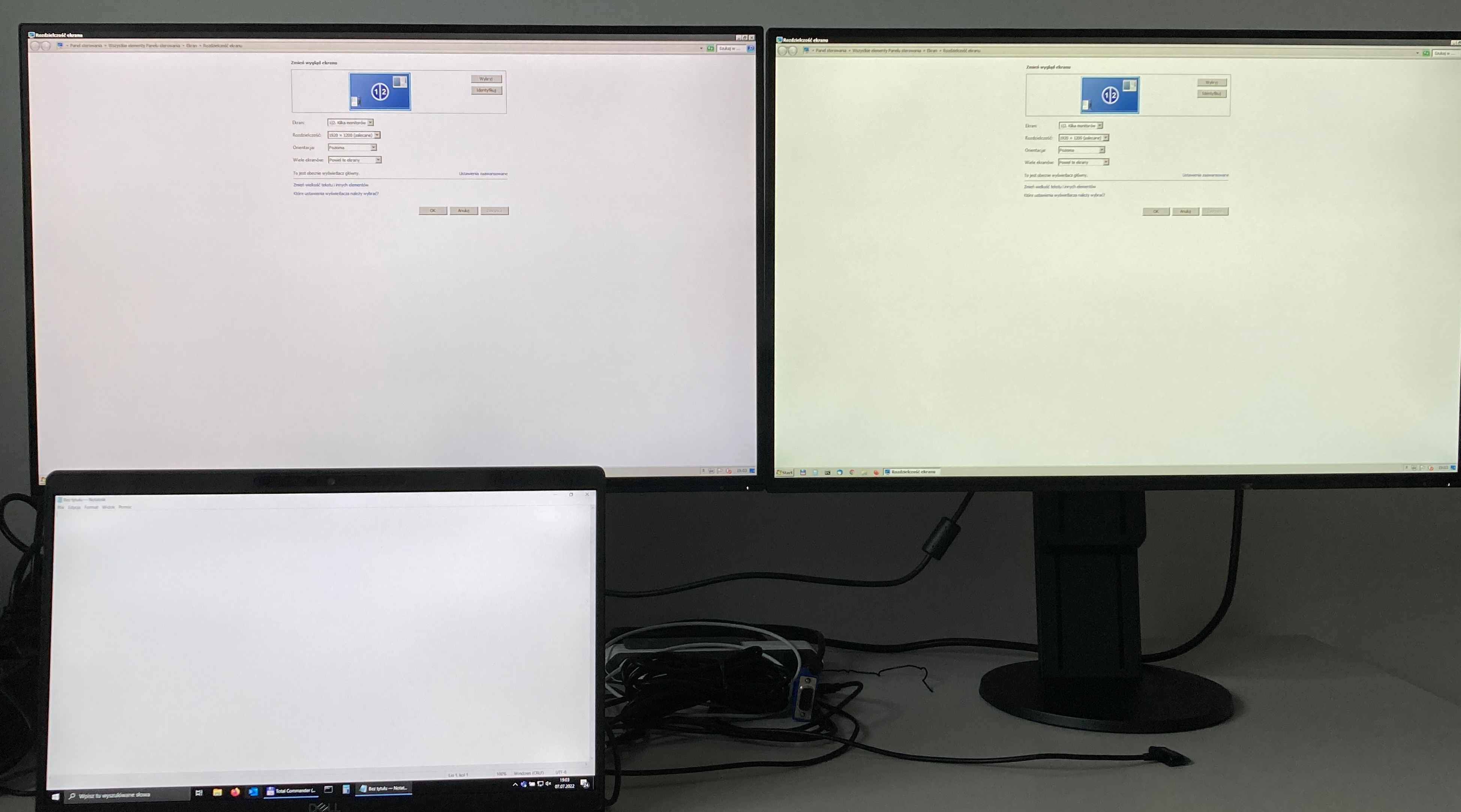

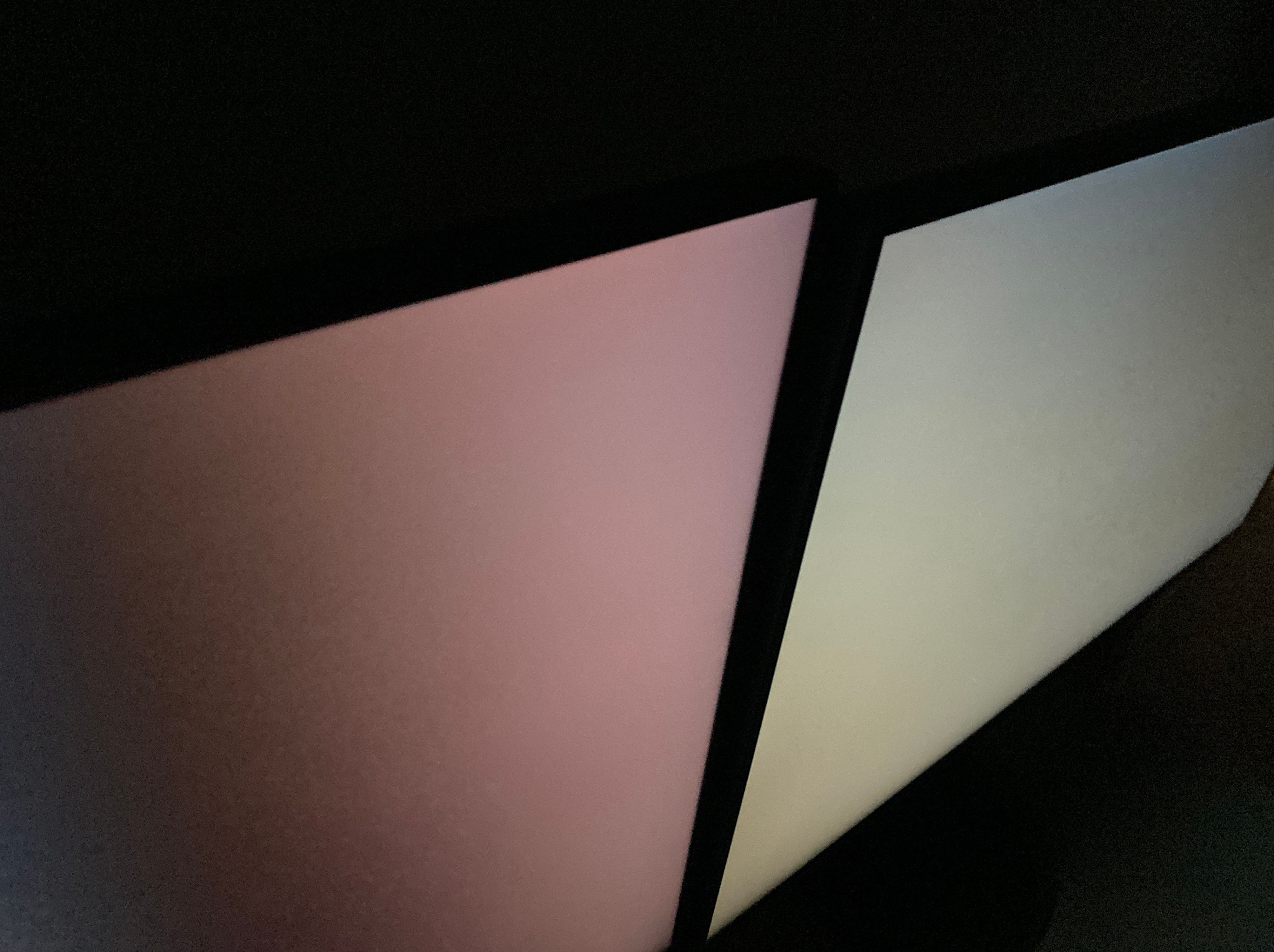

Zrobiłem porównanie z fabrycznie nowym wyprodukowanym w 07.2020, załączam zdjęcia, co sądzicie? Oba z domyślnymi ustawieniami (profil user1, 6500K), pełna jasność, zauważyłem że mają odrobinę inne ustawienia Gain RGB dla 6500K (starszy 98/100/95, a nowy 100/93/96).
Re: Eizo EV2456 - problem z bielą?
07 lipca 2022, 20:10 - czw
Nie ma takiego rozrzutu nawet w najtańszej linii EIZO. Podtrzymuję swoją opinię, że z tym monitorem coś jest mocno nie tak.

W takim razie zostawiam nową sztukę, akurat udało mi się trafić w super promocję, być może dystrybutor wyprzedawał egzemplarze które przeleżały pandemię w magazynie.
