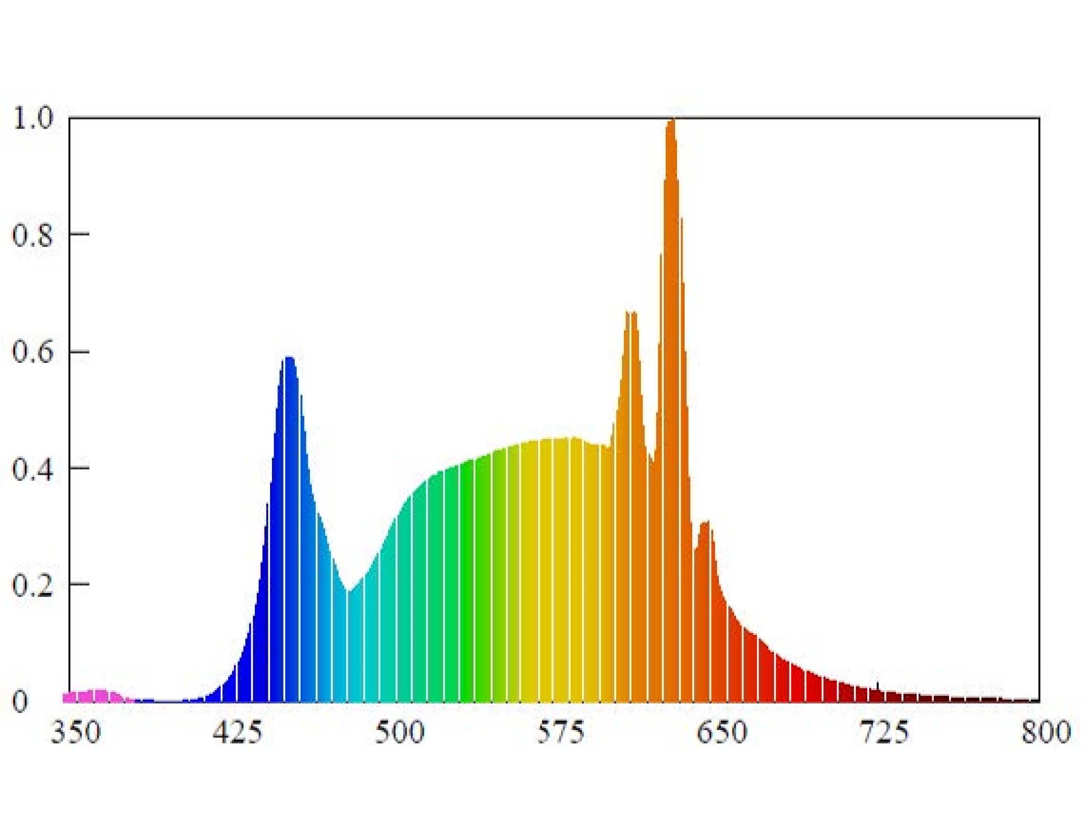

No weźmy taką śmieszną żaróweczkę po 7,50 za sztukę (14,99zł za 2 szt.):
https://www.ikea.com/pl/pl/p/solhetta-z ... -60510032/
Klikamy w kartę informacyjną produktu i lądujemy tu:
https://eprel.ec.europa.eu/screen/produ ... ingfrom=qr
skąd bierzemy spektrum widmowe żaróweczki oraz wartość CRI=90%:
Myślę, że jest porównywalna pod względem CRI do 20x droższego Philipsa.

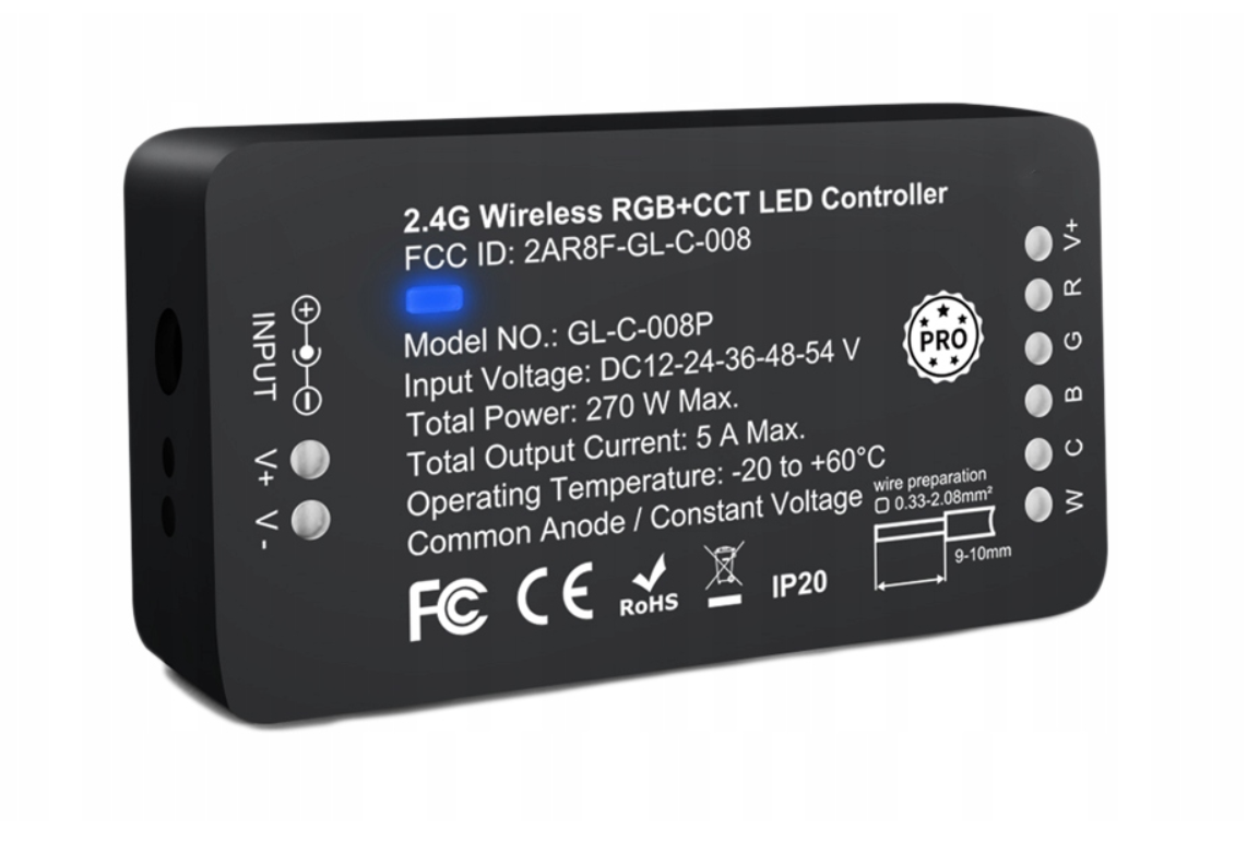

Zastanawiam się, czy może nie wrzucić wokół monitora paska led HUE. Co myślicie o takim rozwiązaniu? Komplet kosztuje 300 zł z zasilaczem, więc cena bdb.
https://www.komputronik.pl/product/6920 ... lsrc=aw.ds
Re: Oświetlenie LED
11 lipca 2022, 14:27 - pn
Robiłem oświetlenie paskiem led--owym synowi. Można użyć dowolnych pasków dostępnych na rynku i kontrolera LED zgodnego z HUE. Ja użyłem pasek RGB 120 LED/metr, czyli gęstszy niż philipsowskie, przyklejony za biurkiem, oświetlenie efektowe. Instalacja banalna, synchronizacja ze scenami i scenariuszami oświetlenia głównego. Jako bajer, synchronizuje się też z multimediami na komputerze, modulując oświetlenie wraz z akcją filmu lub gry. Całość, kontroler, 5m taśmy i zasilacz wyszło mi ok 200 zł.

Nie podobają mi się te "wystrzały" w zakresie pomarańczy-czerwieni (ciepłych kolorów). Później niektóre kolory mogą być dziwnie mocno nasycone. Lepsze jest widmo bardziej równomierne, typu:

Jeśli naprawdę zależy nam na równomiernym widmie to jest albo tanio, albo dobrze:

Diody SunLike, nie są dobre - one są coś pomiędzy fenomenalne a idealne. Natomiast nie sądzę, by LED z CRI / Ra powyżej 90 nie były dobre (np. do oświetlenia typowego pomieszczenia w domu). Natomiast to widmo po prawej od tego SunLike, to jest właśnie najpewniej "niedobre" typowe (Standardowe) "CRI80"
Swoją droga dziwię się, że Cri/Ra 80 są tak szeroko akceptowane jako standard, skoro to potrafi nie mieć głębiej nasyconego czerwonego. Mianowicie ta kupa:
"dostała" CRI 80 (źródło: https://www.waveformlighting.com/tech/w ... -important ). Tam kolor testowy o oznaczeniu R9 praktycznie nie istnieje.
