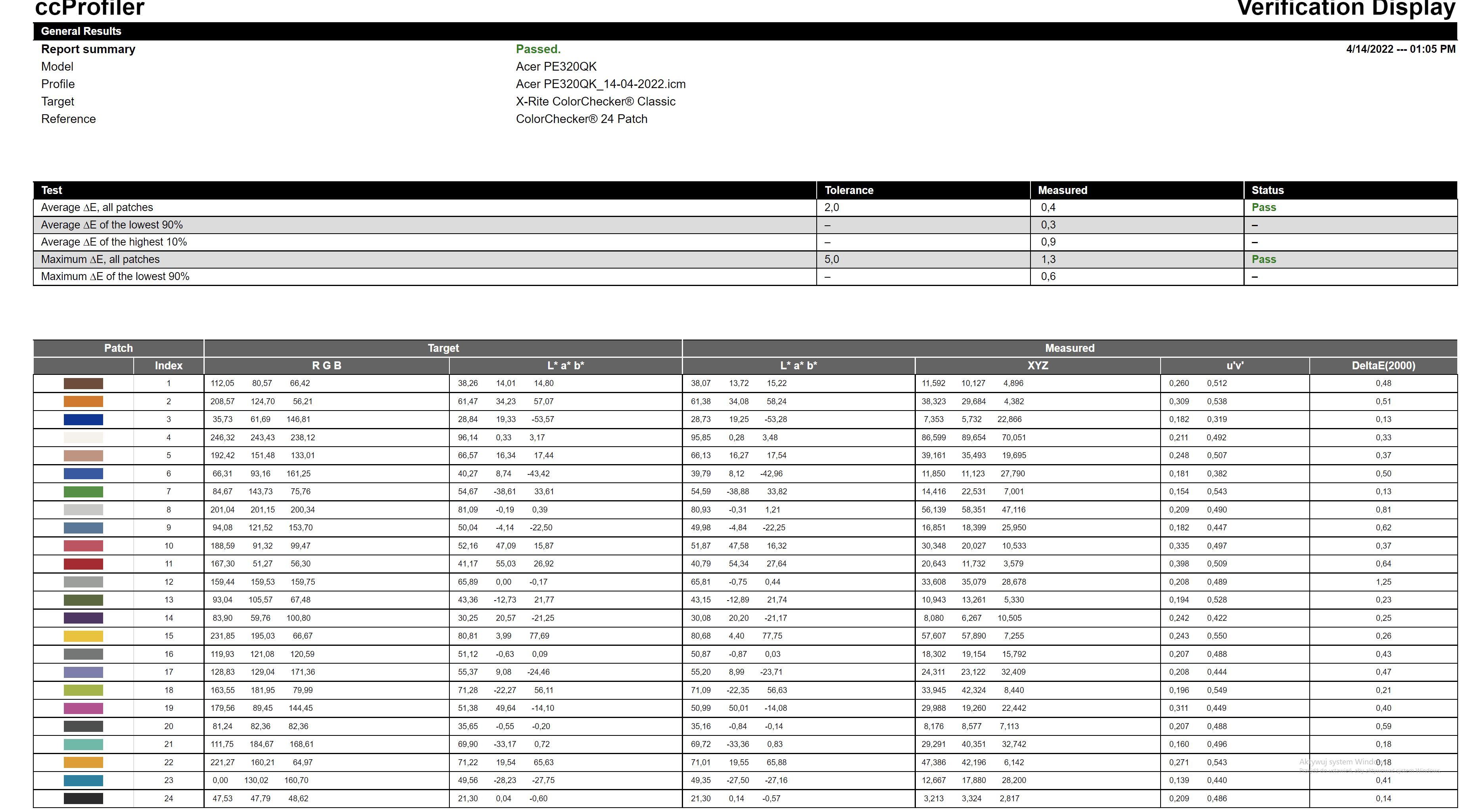

Delta E w przypadku Neca wynosi 0,12 a Acera 0.4 - niewiele a pomimo tego kolory różnią się sporo od siebie. Nie wiem jak to nazywać profesjonalnie więc nazwę to co widzę.

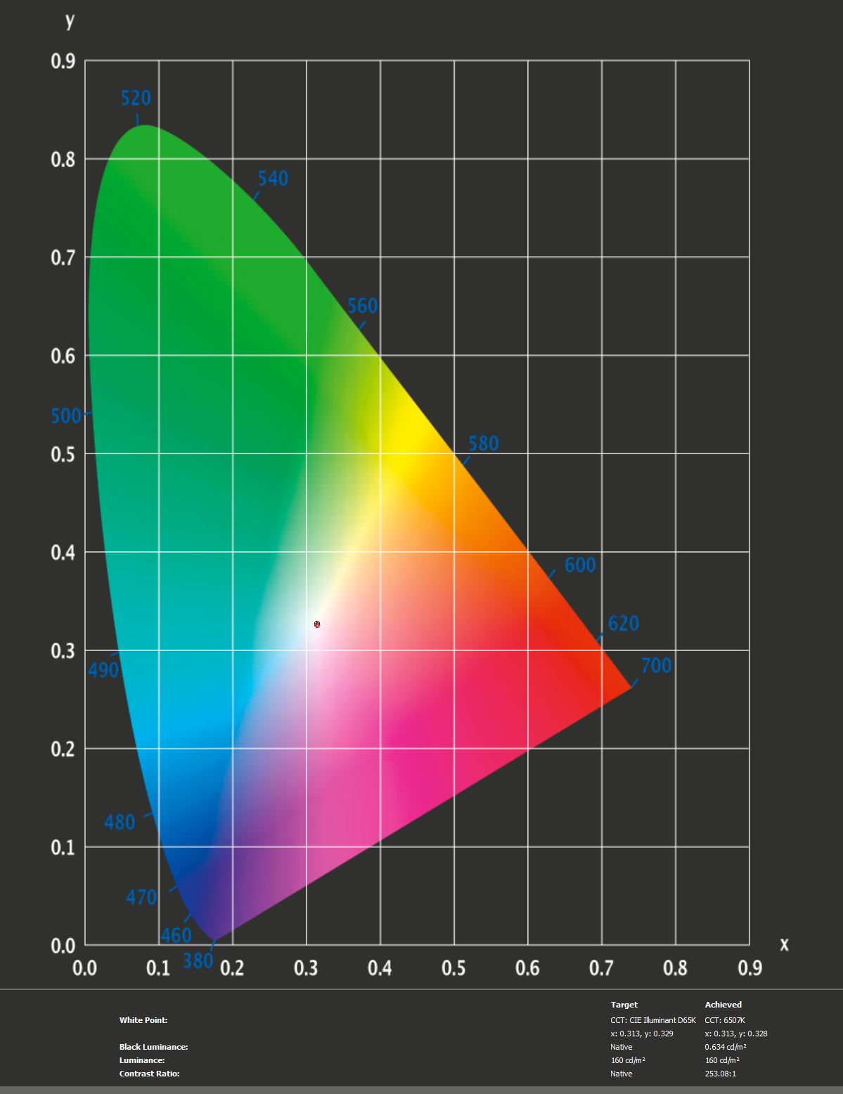

Mam kalibrator iDisplay pro oraz spectraview II. Acera kalibruje w programie ccprofiler.
Kalibruje pod 160cd bo tak mi dobrze :)
Kalibrując Neca nic nie zmieniam w ustawieniach monitora, a w programie ustawiam tylko gama 2.2.
Przy acerze również ustawiam gama 2.2 oraz jest możliwość regulacji jasności, kontrastu, oraz kanałów RGB. Co dziwne dla mnie to ani razu nie musiałem dostrajać kontrastu.
Przed kalibracją jeszcze można ustawić contrast ratio ale tu ustawiam na native - nie wiem czy dobrze.

- różnica podświetlenia (różny gamut i charakterystyka widma)
- różne wartości punktu czerni (na Acer zbyt mały kontrast)
- ccProfiler nie jest zbyt optymalny > proponuje spróbować przez displayCAL
