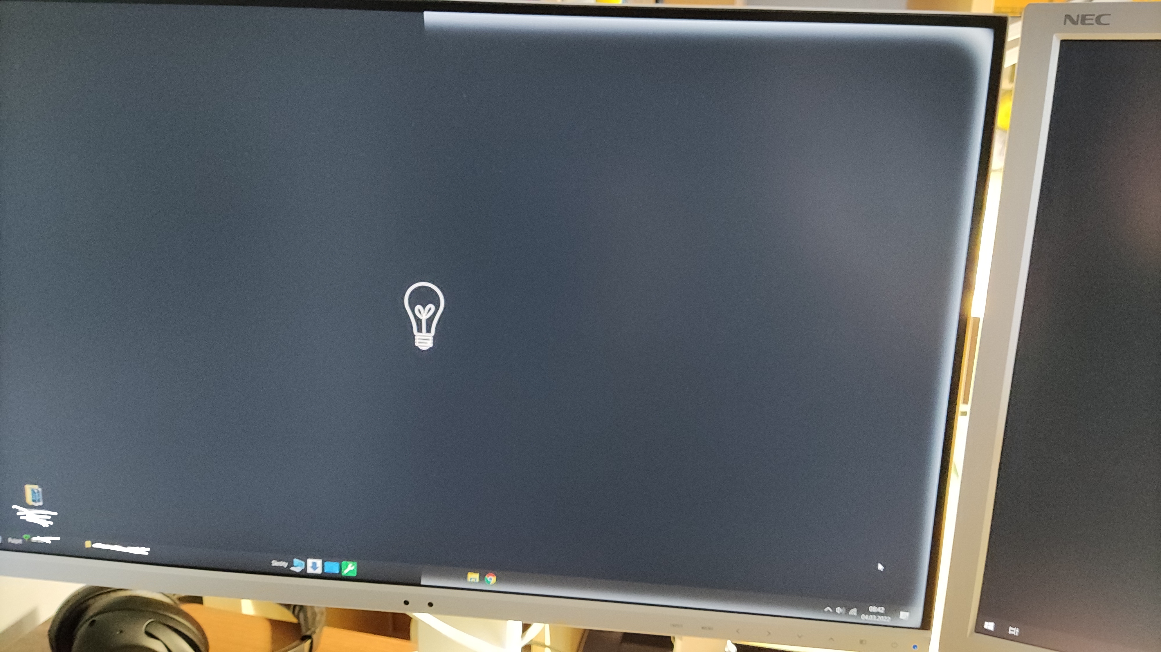

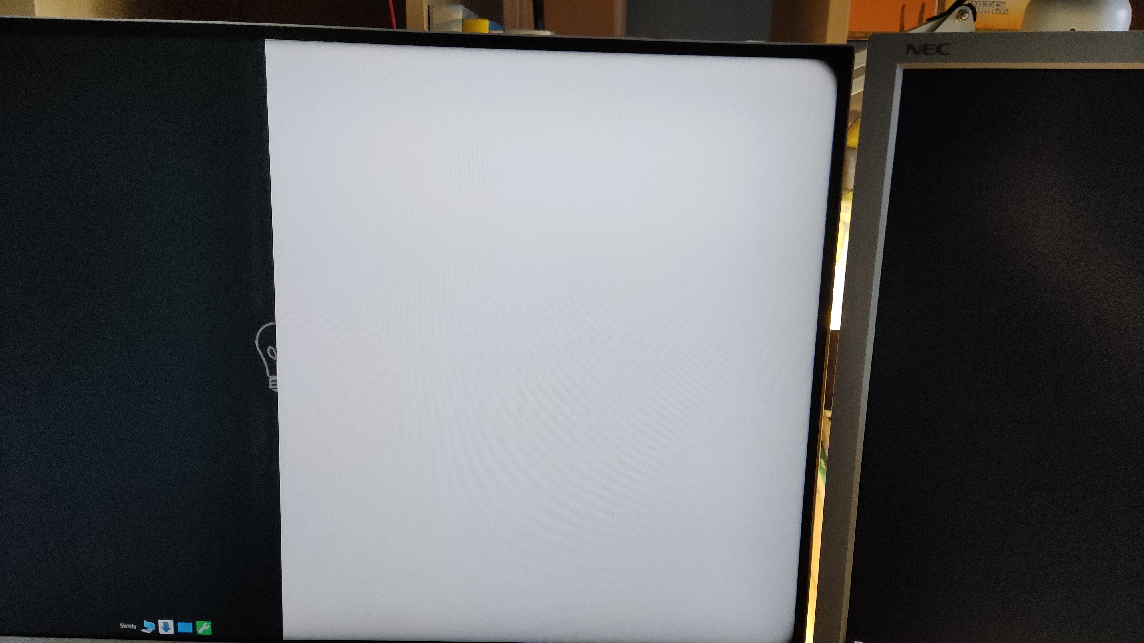

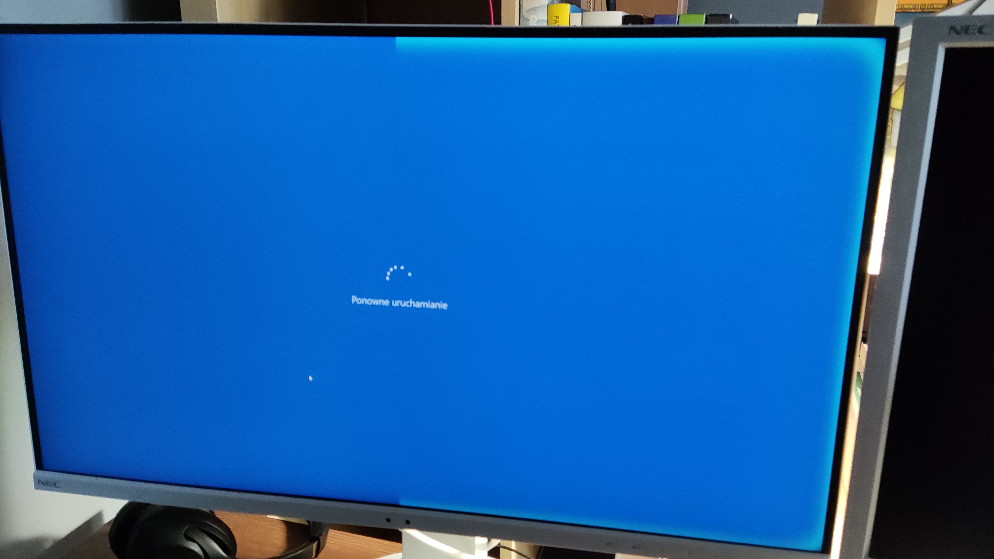

Cześć,
Miałem dziwną sytuację z monitorem NEC EA271Q. Pewnego razu połowa ekranu zaczęła świecić na biało, a przy krawędziach były dziwne czarne ściemnienia. Po wyłączeniu i włączeniu monitora biel zniknęła, ale nadal widoczne były poświaty przy krawędziach, tym razem białe a nie czarne. Pomogło dopiero odłączenie i ponowne podłączenie zasilania. Załączam zdjęcia pokazujące jak to wyglądało.
Od tego czasu jeszcze raz prawa strona monitora zaświeciła mi się na biało i wtedy pomogło wyłączenie monitora.
Wiecie może czy taki objaw może świadczyć o jakimś uszkodzeniu? Odsyłać sprzęt na gwarancję w celu sprawdzenia czy raczej to losowe zdarzenie, które ma prawo się zdarzyć? Z góry dzięki za podpowiedź :)

Nie ma Pan czasem dziwnie konfigurowanego PiP?

Nie mam, ta funkcja jest u mnie wyłączona.

PIerwszy raz coś takiego widzę. Serwis też ci odpowie, żeby wysłać do nich monitor, bo zdalnie to nie zgadną, o co chodzi..

No to jest ciekawostka. Proponuję wysłać pytanie do serwisu. Kontakt: pawel.jonkisz@cssbeskidy.pl

Sygnał podłączony przez DVI-D DualLink? (2x 1280*1440 = 2560*1440).
Lewa połówka 1280x1440, Prawa połówka 1280x1440, Razem 2560x1440.
Lewa połówka OK, Prawa połówka skopana. :?:

@ Anonimowy369 jest to jakiś problem z matrycą lub z "zimnymi lutami" procesora obrazu itp.

@mikedh,
Dzięki za informację :) W takim razie nie czekam i odsyłam sprzęt na gwarancję.
