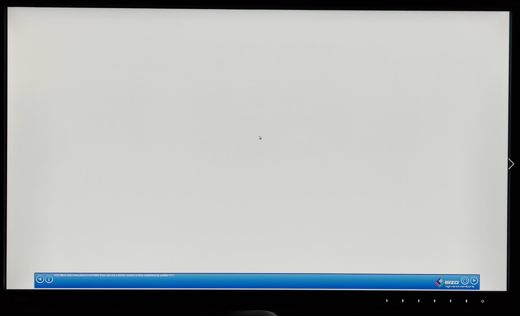

Witam, parę dni temu kupiłem nowy monitor - Eizo CS2731. W czasie testu (na stronie Eizo) zauważyłem lekkie przyciemnienia (na białym tle). Zwłaszcza jest to widoczne u dołu - w lewym dolnym rogu. Czy jest to normalne w tych modelach? Monitor ma być używany do obróbki zdjęć - głównie Photoshop, Lightroom i C1.
Mam się przejmować czy nie?

Na zdjęciach nic za bardzo ne widać. No, może poza lewym dolnym rogiem. Powinien się wypowiedzieć serwis.

Tom01 pisze:Na zdjęciach nic za bardzo ne widać. No, może poza lewym dolnym rogiem. Powinien się wypowiedzieć serwis.
No ten lewy róg właśnie, i trochę mniej prawy. Nic, skontaktuję się z Eizo w takim razie. Dzięki

Tytułem uzupełnienia, jak wygląda ekran na 128 odcieniu szarości ?
Tomasz Obłuski
Wsparcie techniczne EIZO
Re: CS2731 przyciemnienia w rogach ekranu
29 grudnia 2021, 12:53 - śr
Proponuję przyjrzeć się lewemu dolnemu narożnikowi, przesuwając oczy/głowę w lewo i w dół względem środka ekranu tak, aby obserwować ten narożnik pod kątem prostym (na wprost).
Zachodzi wysokie ryzyko, że przyciemnienie w tym konkretnym narożniku automagicznie zniknie.

Sprawdzałem w ten sposób - przyciemnienie nie znika, ale zmienia swoje natężenie.

TomaszO pisze:Tytułem uzupełnienia, jak wygląda ekran na 128 odcieniu szarości ?
Sytuacja wygląda podobnie.

Pisałem do Eizo i rozmawiałem z nimi tu u siebie w UK. Oświadczyli mi że przykro im, ale taka wada nie kwalifikuje się do reklamacji w ramach gwarancji - musiałoby być minimum 15% różnicy. Wisienką na torcie było stwierdzenie pracownika serwisu, że „mam pecha po prostu”. Sklep w którym kupiłem monitor zaoferował mi bezproblemowo wymianę na inny egzemplarz. Niestety ten następny egzemplarz posiada podobne wady w rogach. Ciężko mi teraz stwierdzić czy mocniejsze czy słabsze od poprzedniego.
Pogodziłem się już z tym, jako że obrabiając zdjęcia ta wada nie ma wpływu na obrabiany obszar. Jednak ze swojej strony nie polecam monitorów Eizo z dolnej półki - żałosna jakość i żałosny serwis (przynajmniej tu w UK)

Przypadkowy egzemplarz EIZO CS2731, sfotografowany przed chwilą na stanowisku pomiarowym. Starałem się maksymalnie uwypuklić wady nierówności podświetlenia. Na żywo, nie widać kompletnie nic a i na zdjęciu trudno się dopatrzeć nierówności. Jak na klasę amatorską jest bardzo dobrze.

Tylko, że to nie są monitory z niższej półki (tak można mówić o Flexscanach czy Forisach). Jak patrzę na na mojego starego S2231, jak wygląda matryca (22300 h), jak się profiluje to aż strach zmieniać. Wygląda na to, że trzeba swój egzemplarz zobaczyć z każdej strony i dopiero kupić. Nie widzę innej opcji.
24 stycznia 2022, 20:54 - pn
Tom, trochę się czepiam, ale pytam serio: to zaciemnienie przy prawej krawędzi to z wyświetlacza czy z przeglądarki zdjęć?
Pozdrawiam!
24 stycznia 2022, 21:35 - pn
To oczywiste, że monitor tej klasy nie jest perfekcyjnie, idealnie równy. Jeśliby był idealny, to kto kupowałby 2x droższe? Jest w tym miejscu zaciemnienie na zdjęciu. Jak mówiłem, maksymalizowałem widoczność defektów. Aparat też coś dokłada. Możliwe też że to odbicie czegoś. W realu nie jest w ogóle widoczne.
