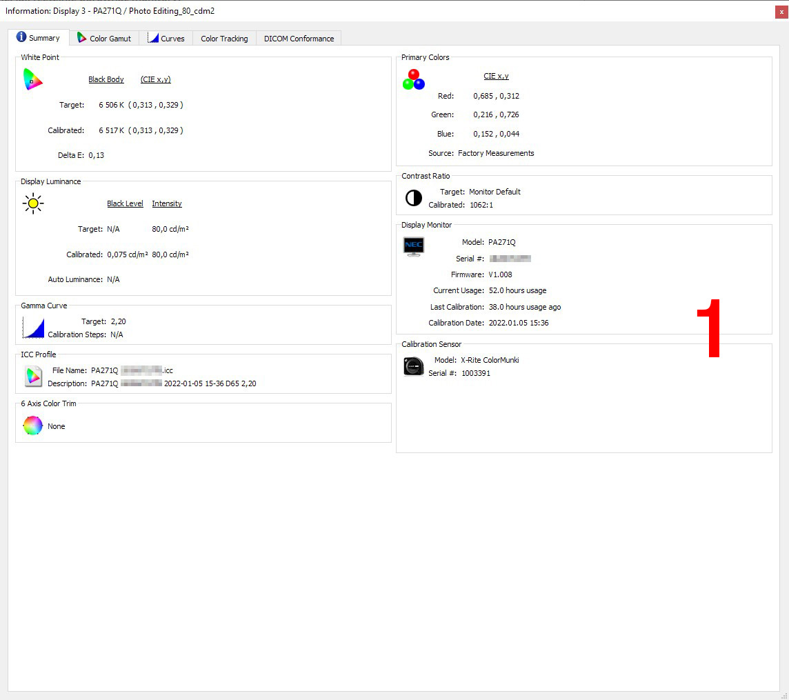

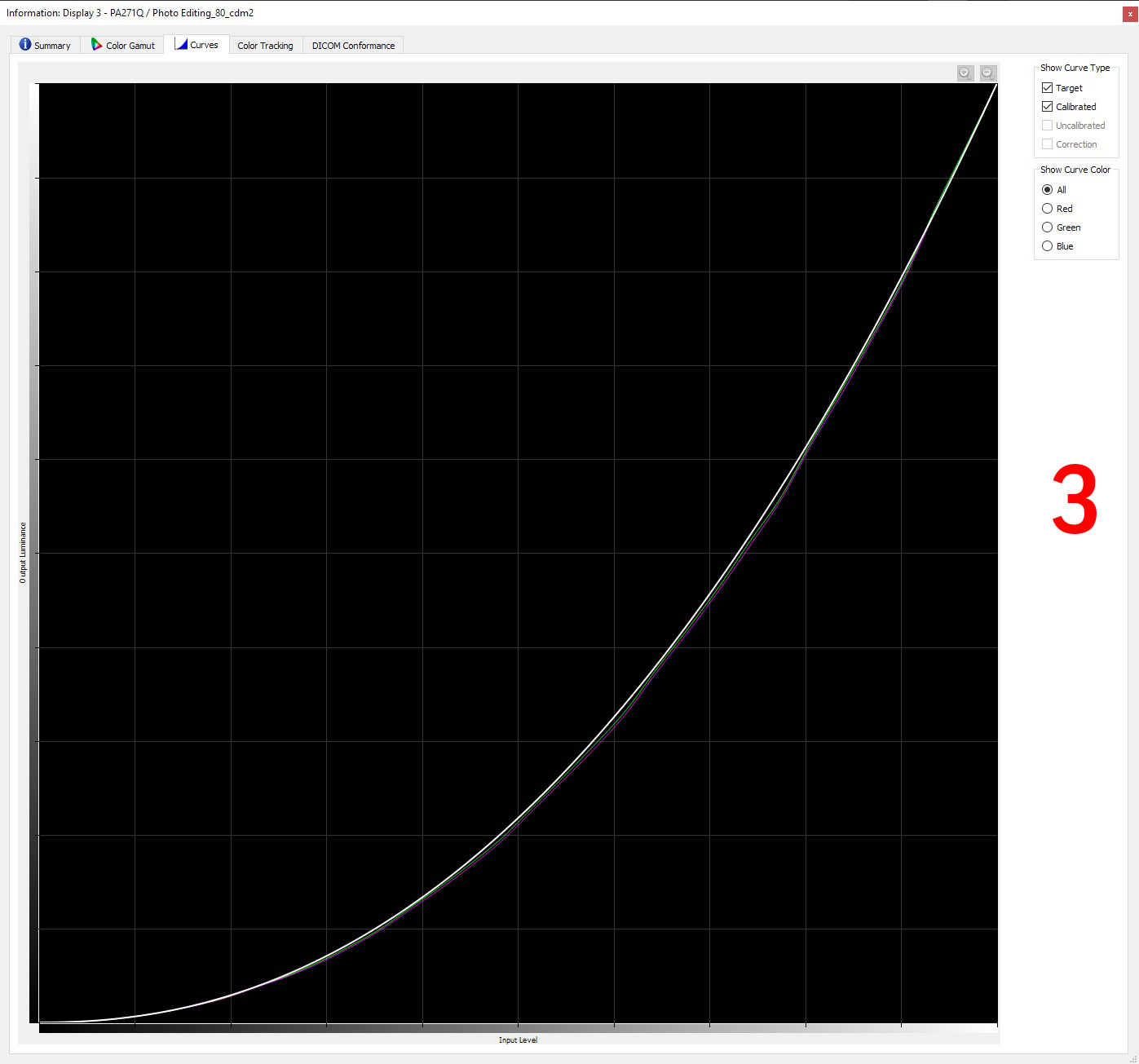

1.Contrast Ratio (zrzut 1).
Czy nie jest za duży? Ustawiłem w presetach "Default". Powinienem wybrać inny, mniejszy? Jaki? 500:1, 300:1? Jaki powinien być w monitorze "pod druk"? Właśnie, pod druk, ale i do zdjęć, weba… ech.
2. Curves: "Target" i "Calibrated" (zrzut 3).
Widać, że nie pokrywają się idealnie. Powinny? Czy tu są za duże odchylenia?

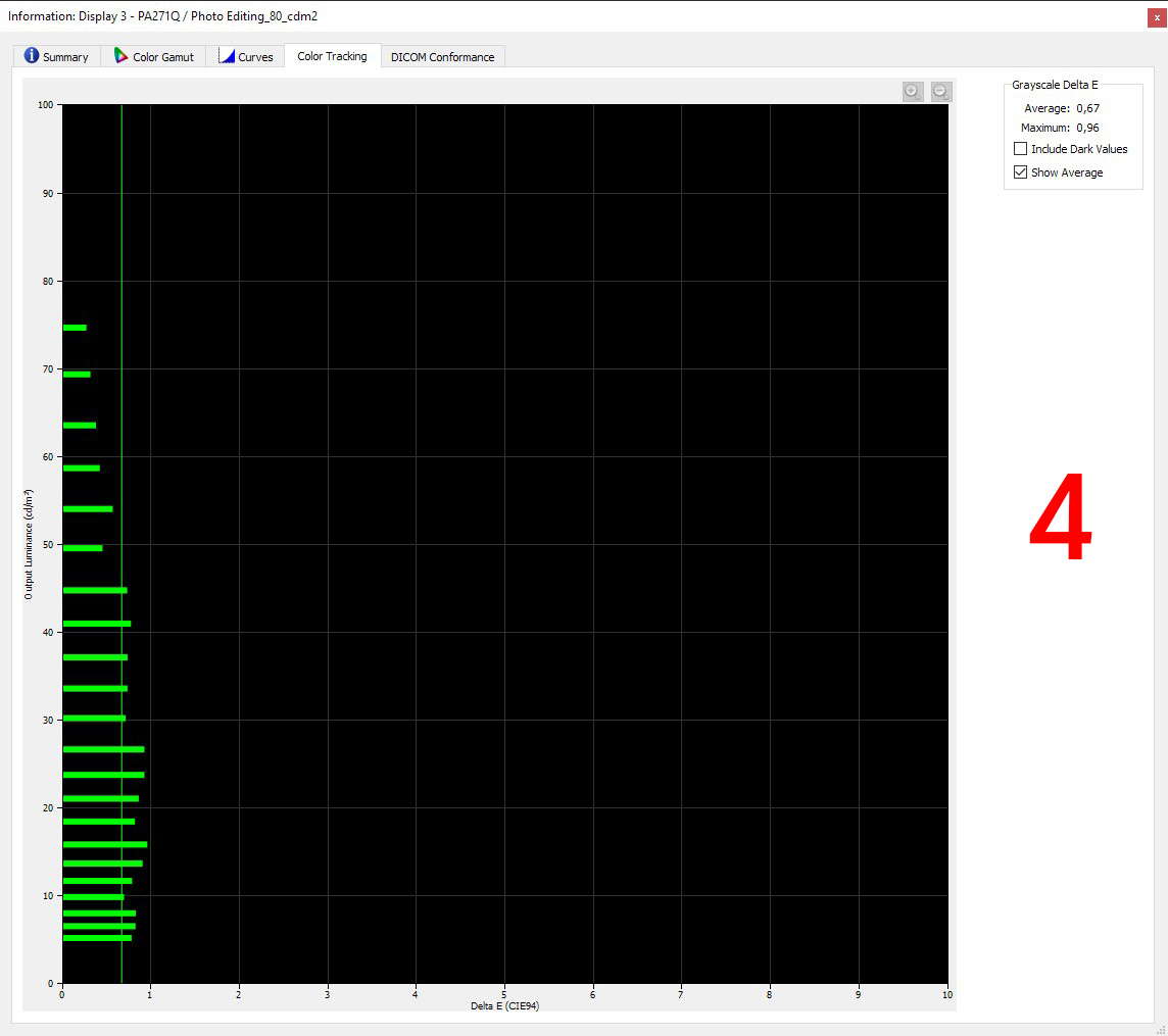

3. Color Tracking (zrzut 4).
Te wartości "Average" i "Maximum" są poprawne?

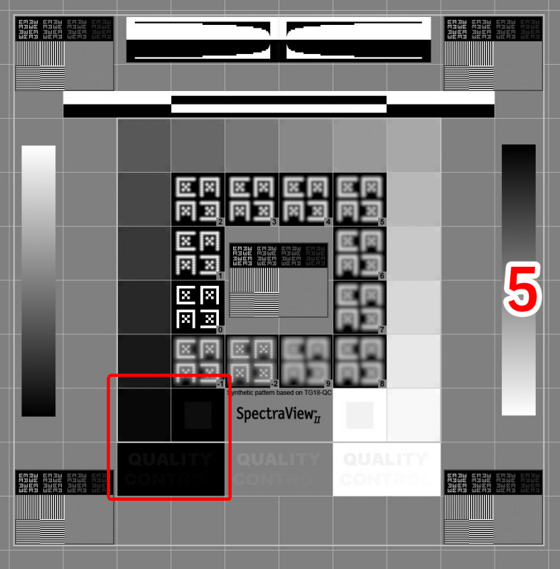

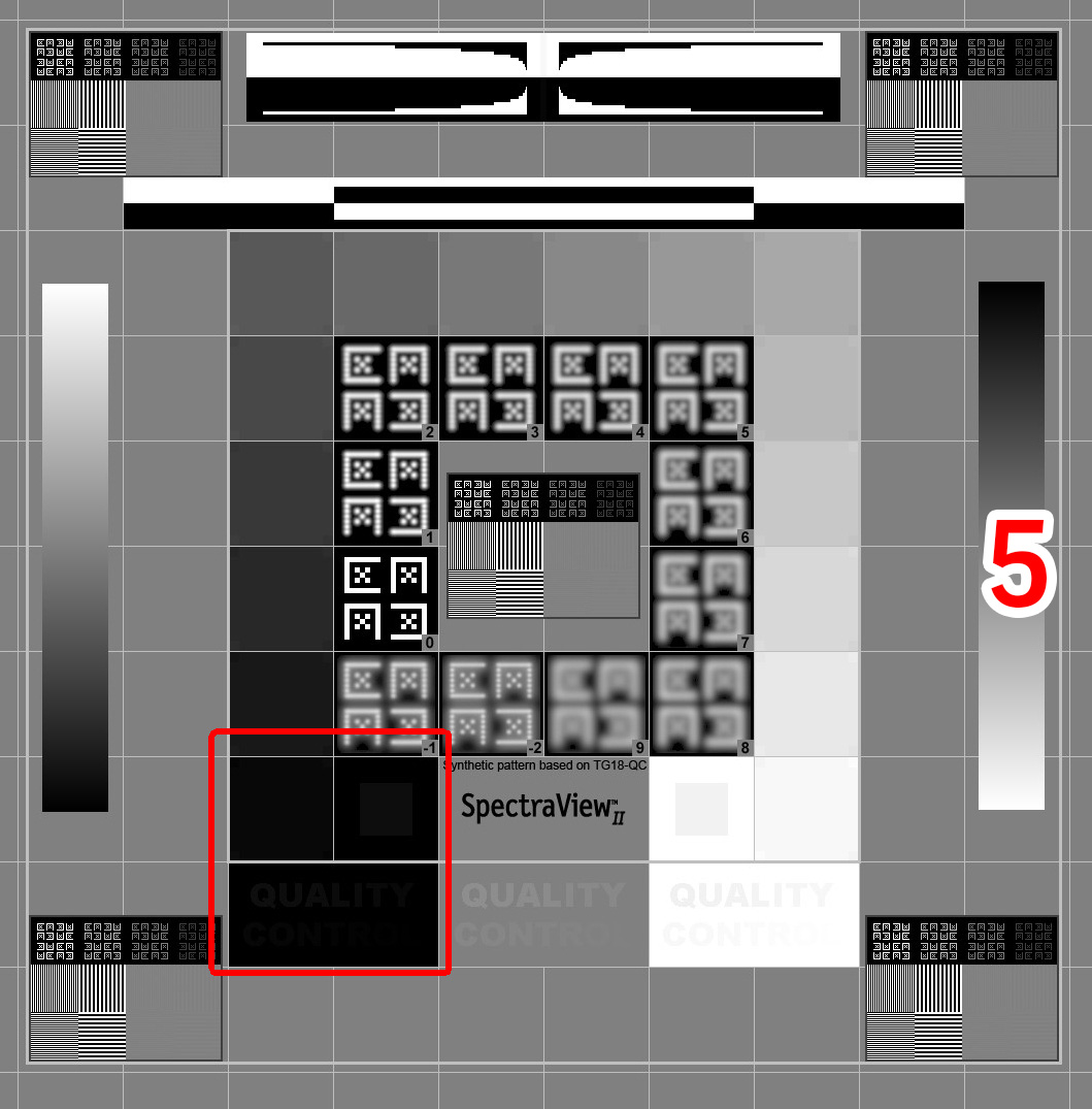

4. Plansza testowa (zrzut 5).
W tych czarnych polach napisy są prawie niewidoczne. Co mogę zrobić, żeby stały się widoczne?

OK. Mam fabrycznie. W MultiProfilerze w "Picture Mode" ustawiłem "Full" (Brightness: 80 cd/m2, Black Level: minimum, Native Gamut, 6500 K).
I kurczę pieczone, chciałbym widzieć różnicę już od 1 stopnia na tym sławnym GIF-ie:
https://www.drycreekphoto.com/Learn/Cal ... _black.htm
I tak jak ktoś na tym forum już zauważył, na ustawionym fabrycznym profilu sRGB widać praktycznie wszystkie kwadraty. Na fabrycznym Full "Native Gamut" widzę dopiero od 6 lub nawet 7.
Dlaczego zatem na fabrycznym pełnym gamucie (już nie mojej kalibracji) nadal nie widać tych pierwszych stopni w czerniach?
Byłby Pan uprzejmy naprowadzić?
Re: NEC PA271Q + ColorMunki = ocena wyników
09 stycznia 2022, 23:09 - ndz
Nie ma być wcale widoczne wszystko w najciemniejszych odcieniach. Jeśliby było, znaczy, że jest nieprawidłowa charakterystyka półtonalna.

Ale właśnie tak uczyniłem (poza przyciskami ;) ). I dalej nie odróżnia pierwszych 6-7 kwadratów.
Ale skoro Tom01 pisze, że tak ma być, to chyba pozostaje mi pozostawić temat.
10 stycznia 2022, 12:58 - pn
Funkcja EOTF w monitorach cywilnych zwana powszechnie "gammą", jest tak ukształtowana, że kilka najciemniejszych odcieni powinno być nierozróżnialnych. W skrócie, tak ma być. Często obrazy testowe są przygotowywane z myślą pod krzywą sRGB a w niej jest nieco inaczej i cienie są rozjaśnione.

Jeśli koniecznie chcesz widzieć różnice zmień sobie w Multiprofilerze TRC ɣ2,2 na TRC sRGB.

Ad.1 Zależy od celu ustawień monitora. Najczęściej zostawia się na znamionowym, ale zdarzają się przypadki, kiedy łatwiej pracować np w przygotowaniu do druku przy kontraście niższym, podobnym do przenoszonego przez papier.
Ad.2 Normalne w tym modelu. Bez związku z użytym czujnikiem i procedurą.
Ad.3 Wykres nie jest prawidłowy.

Spektrofotometr ColorMunki nie ma stabilizacji termicznej, więc odchyłki widoczne na wykresie to po prostu efekt dryftu spowodowanego nagrzewaniem się jego matrycy CCD. Linearyzacja trwa zbyt długo by wyniki walidacji tym sensorem mogły być miarodajne. Aby kreski były „lepsze” należy
- zmniejszyć w preferencjach SVII ilość próbek na minimalną
- nagrzać sensor przed kalibracją wieszając go na monitorze
- po prostu nie kalibrować sensorem i skalibrować Multiprofilerem, ten monitor i tak jest dokładniejszy nawet od dobrego kalibratora

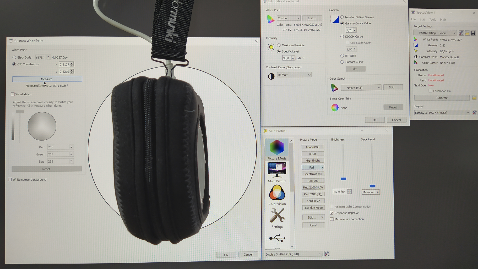

Właśnie zrobiłem pomiar, sam pomiar w SpectraView tym superczujnikiem ColorMunki Design ;) , ale bez kalibracji. Zrobiłem zdjęcie wszystkich okienek, gdzie widać, co i jak jest ustawione.
I tutaj zonk. W Multiprofilerze mam ustawioną jasność 85 cd/m². A wg czujnika jest 81,1 cd/m².
Que pasa :?:
Czy ktoś może mi to wyjaśnić? Komu / czemu mam zaufać? Czy czujnik może być aż tak nieczuły?
Faktycznie, kiedy w MP mam ustawione te 80 cd/m² to obraz jest ciemniejszy, niż w stojącym obok EIZO CS230 z tą samą ustawioną jasnością.
Ciekawostka przyrodnicza, czy coś źle partycypuję w percepcji rzeczywistości i ustawień w tym wszystkim?
Ostatnio zmieniony 12 stycznia 2022, 14:19 - śr przez Skogtroll, łącznie zmieniany 1 raz.
12 stycznia 2022, 14:15 - śr
Co jak co, ale krzywa regulacji jaskrawości jest w tym monitorze wzorcowa, więc widzi Pan o ile walnie się konsumencki kalibrator. Żeby było ciekawiej, ten błąd może być różny, zależnie od kilku czynników. :)
