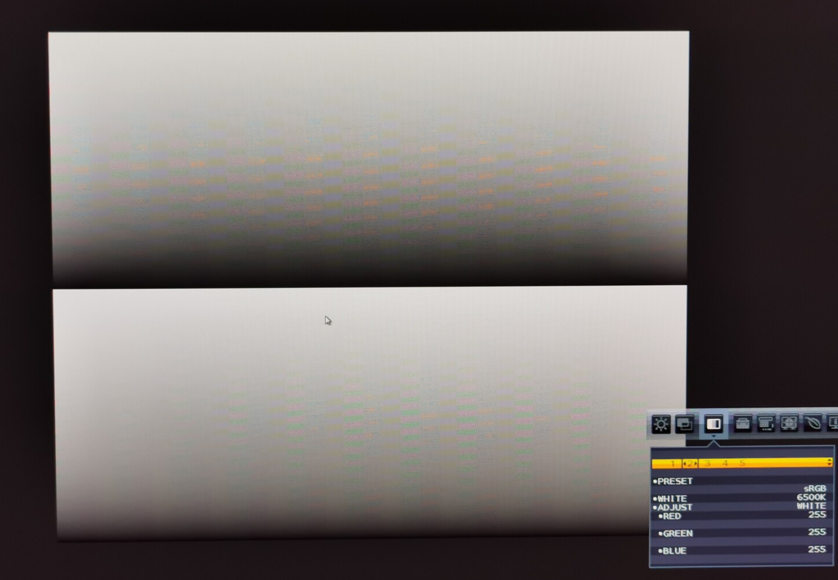

Aby i tym razem nie być gołosłownym. Egzemplarz ze stanowiska pomiarowego. Bardzo niezły się trafił. Jak doskonale widać, rozbieżność względem krzywej referencyjnej jest niewielkie.
Wygląd "rzeźnika" potwierdza, w trybie sRGB. Przebarwienia oczywiście są, bo być muszą. Widać jak aparat wpada w interferencję. Naocznie widać nieco bardziej niż na zdjęciu, bo jest równy kolor, nie mora. Z wykresu wynika, że krzywa półtonalna jest nieco mniej "wklęsła" i na ekranie widać przebarwienia CMY. Wszystko się zgadza. Jakby była bardziej, przebarwienia byłyby w kolorach RGB.
Po korekcji jest oczywiście lepiej. Aparat nie robi już mory z kolorów, bo ich niemalże nie ma:
Różnice lepiej widać pod kątem, ale to nie są naturalne warunki eksploatacji, więc można je porównać tylko jako metodę trickową, wyraźniej pokazującą podmiotowy efekt.
