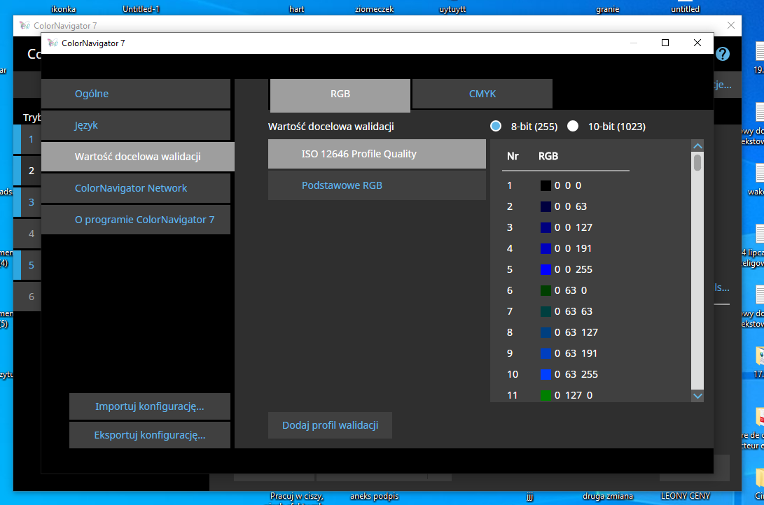

Załączam obecne ustawienia monitora dla sRGB, na którym sobie obecnie działam.

Monitory tego typu są kalibrowane wewnętrznie i "kalibracja" to tylko sprawdzenie, czy scenariusz wyprowadzony z pamięci procesora obrazowego, ma ręce i nogi. Zewnętrzny czujnik natomiast ma szerszą funkcjonalność. Może służyć podobnie jak wewnętrzny ale również za jego pomocą można zmieniać kalibrację wewnętrzną.

W moim przypadku kalibracja zewnętrznym ma sens czy nie?
Jeśli ma, napisz proszę profity takiej kalibracji?
EIZO CG2730 :D
Re: EIZO CG2730 -> wbudowane urządzenie VS i1Display Pro
19 grudnia 2021, 16:39 - ndz
Nie ma sensu.
Endriu
Posty: 81
19 grudnia 2021, 16:50 - ndz
Napisz mi jeszcze czym jest wspomniana walidacja?
EIZO CG2730 :D
19 grudnia 2021, 16:55 - ndz
Sprawdzenie odchyłek. Tego z kolei nie ma sensu robić wbudowanym. ;)
Endriu
Posty: 81
19 grudnia 2021, 17:22 - ndz
Nawet może nie tyle co nie ma sensu, co po prostu wbudowanym tego nie można zrobić :D
Natomiast w przypadku zewnętrznego do czego miałoby mi to w praktyce posłużyć?
EIZO CG2730 :D
19 grudnia 2021, 17:30 - ndz
Do korekty kalibracji wewnętrznej, okresowej kontroli monitora.
