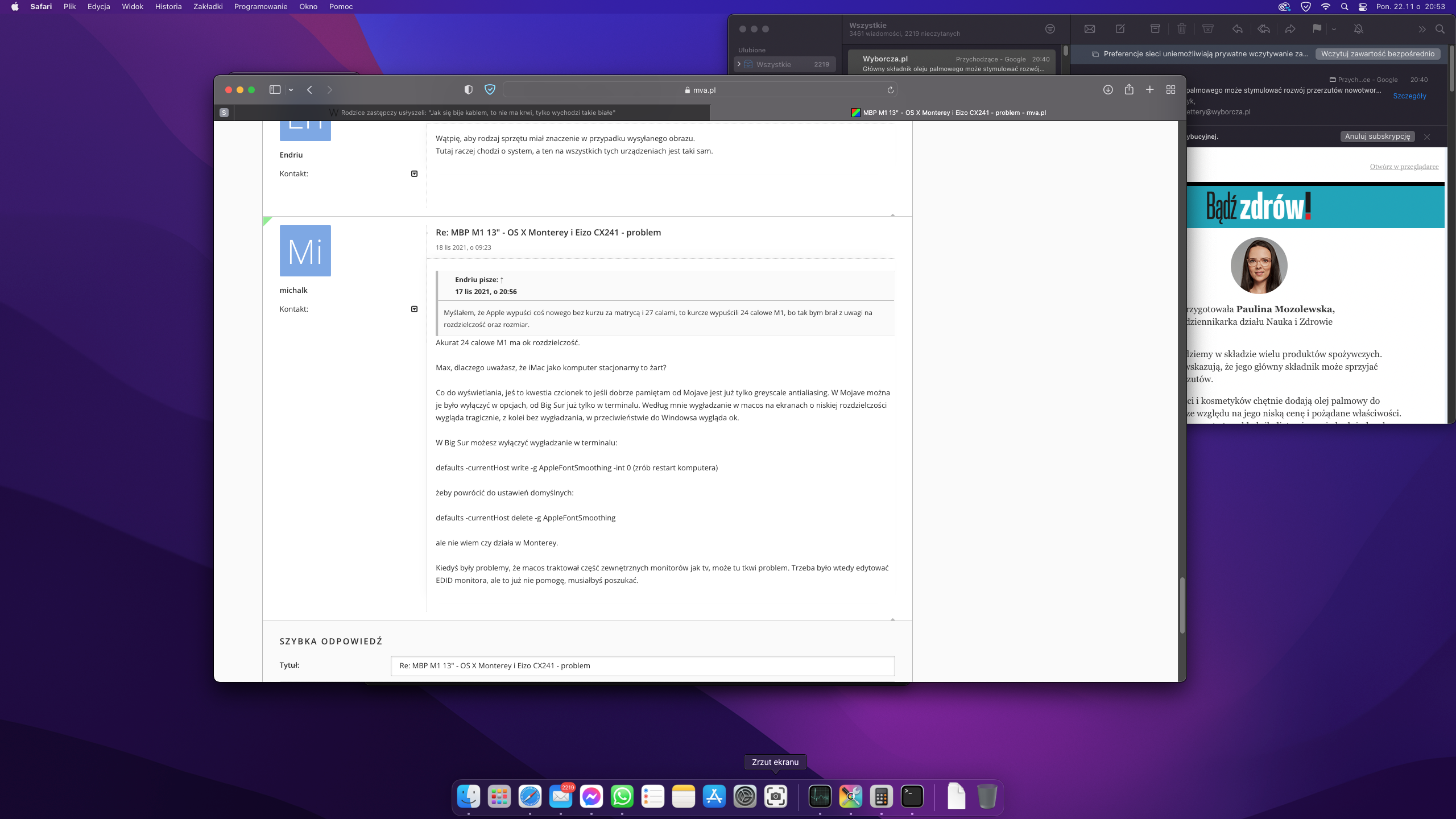

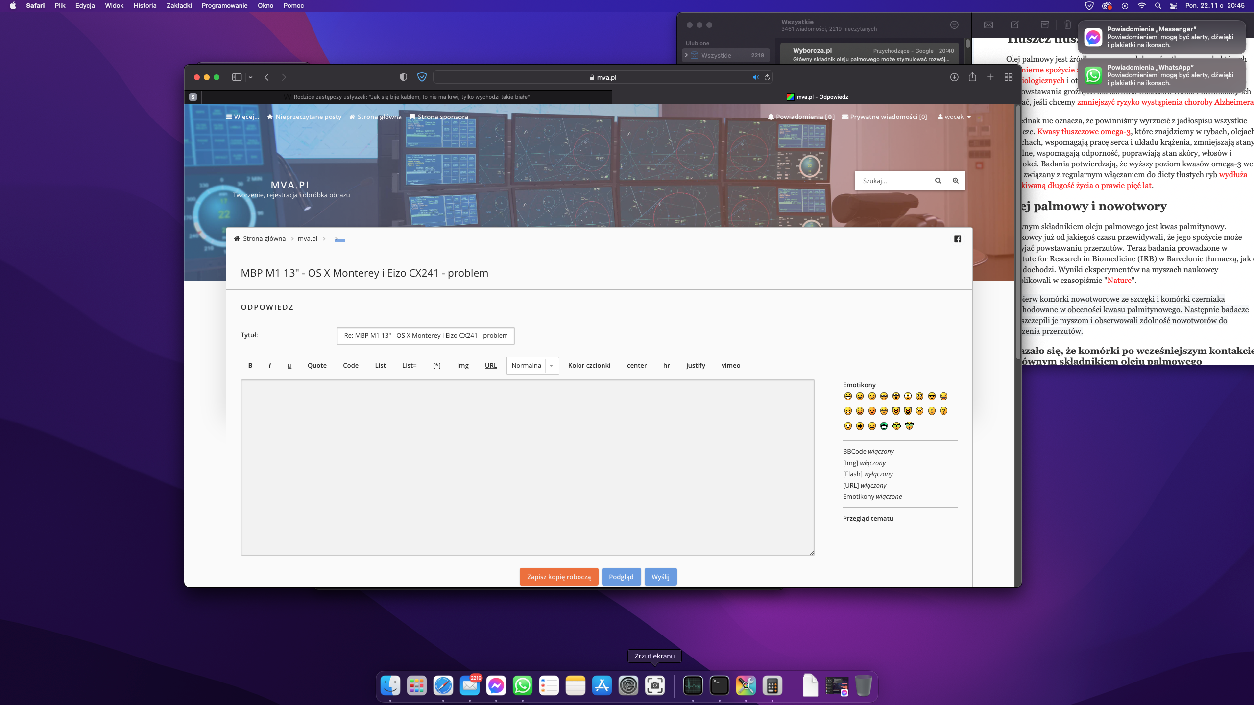

wocek
Posty: 295
Re: MBP M1 13" - OS X Monterey i Eizo CX241 - problem
22 listopada 2021, 22:45 - pn
Nie mam już podglądu ;), ale litery stały się miejscami nieczytelne, bardzo wychudzone.
Po powrocie do stanu pierwotnego wygląda ok.
Stan po
Stan przed

Na pewno mniej się wybijają i są wychudzone (a raczej pozbawione pogrubienia), kwestia gustu i pewnie rozdzielczości ekranu ;) To jest Monterey czy Big Sur?
wocek
Posty: 295
22 listopada 2021, 22:56 - pn
Monterey. Już takiego kupiłem :)
EDIT: Ale może to dlatego mi się lepiej patrzy na pogrubione, bo mam wszędzie tak ustawione fonty, żeby lepiej widzieć. Na telefonie mam celowo ustawione pogrubienie.
michalk
Posty: 71
22 listopada 2021, 23:02 - pn
Jak już wrzuciłeś "przed/po" to wolę "po" (z wyłączonym wygładzaniem, jak u mnie). Tekst z wyborczej w tle w "przed" według mnie wygląda źle, ale na pewno jest bardziej widoczny z większej odległości, także rozumiem, że może Ci odpowiadać ;)
Zamiast 0 w komendzie można wstawić też 1-3, pogrubienie będzie stopniowo wzrastać. Nie pamiętam tylko czy domyślnie to 1 czy 2, chyba 2.
wocek
Posty: 295
22 listopada 2021, 23:12 - pn
Jak porównuję obrazki, to domyślnie jest chyba 1. Jeszcze popróbuję z tym 0, bo raz na jakiś czas widzę rozmycie. Może to dlatego, że ostatnio znowu więcej pracuję wzrokiem i mi się pogorszył.
