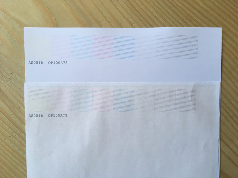

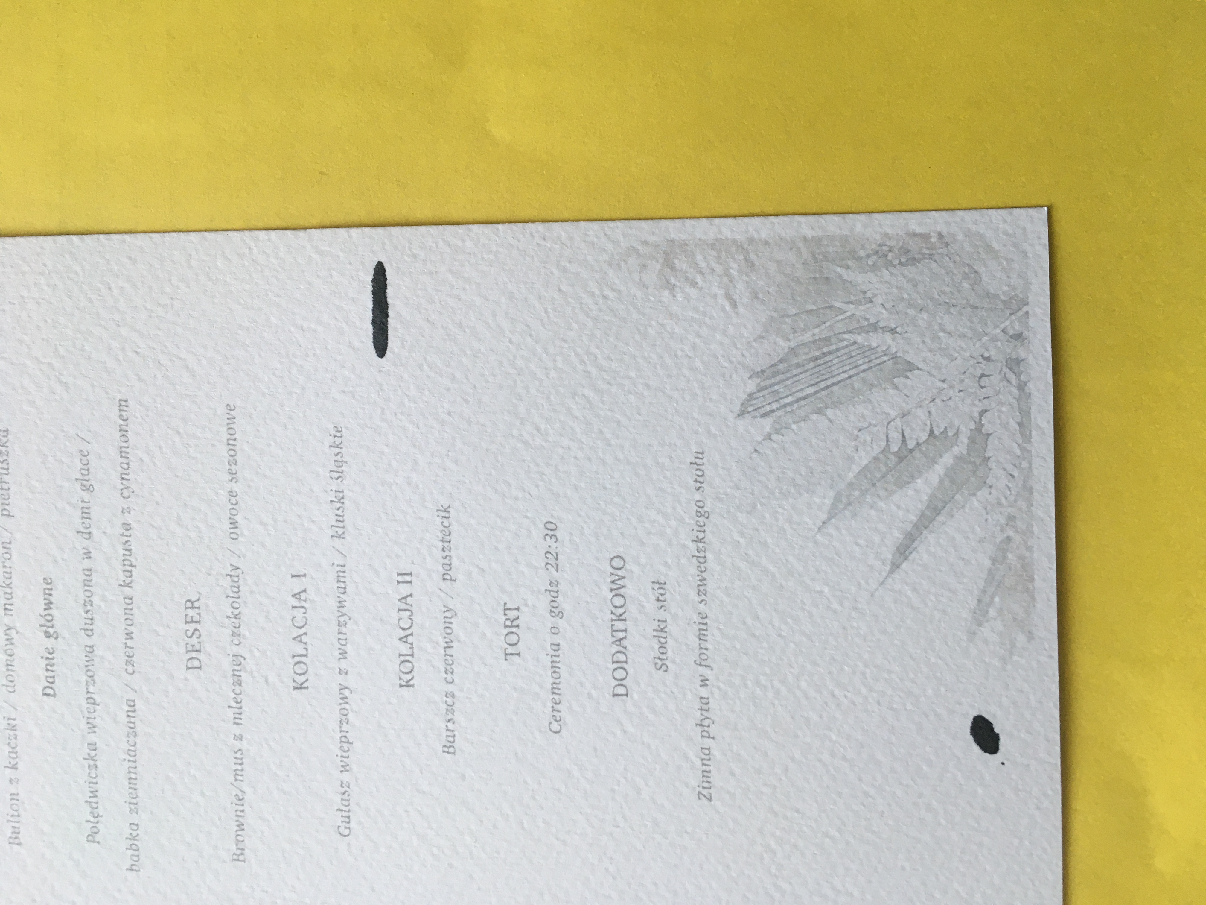

Pytanie dla posiadaczy i nie tylko. Drukarka już ma swoje latka, kupiona jakiś rok po premierze. Przebieg nieznany :/ ( ktoś kojarzy jak to sprawadzić w tym modelu? system OS). Korzystałem tylko z oryginalnych wkładów, od długiego czasu pracuje na PK i z tego co wiem raczej nie jest wskazany przeskok na MK po taki czasie- bo może się to okazać ostatnim przeskokiem ;) Problem w tym , że drukarka pracuje ok do czasu. Ok 10 kopii bez zastrzeżeń potem przytyka żółty i rozlewa PK lub LK.

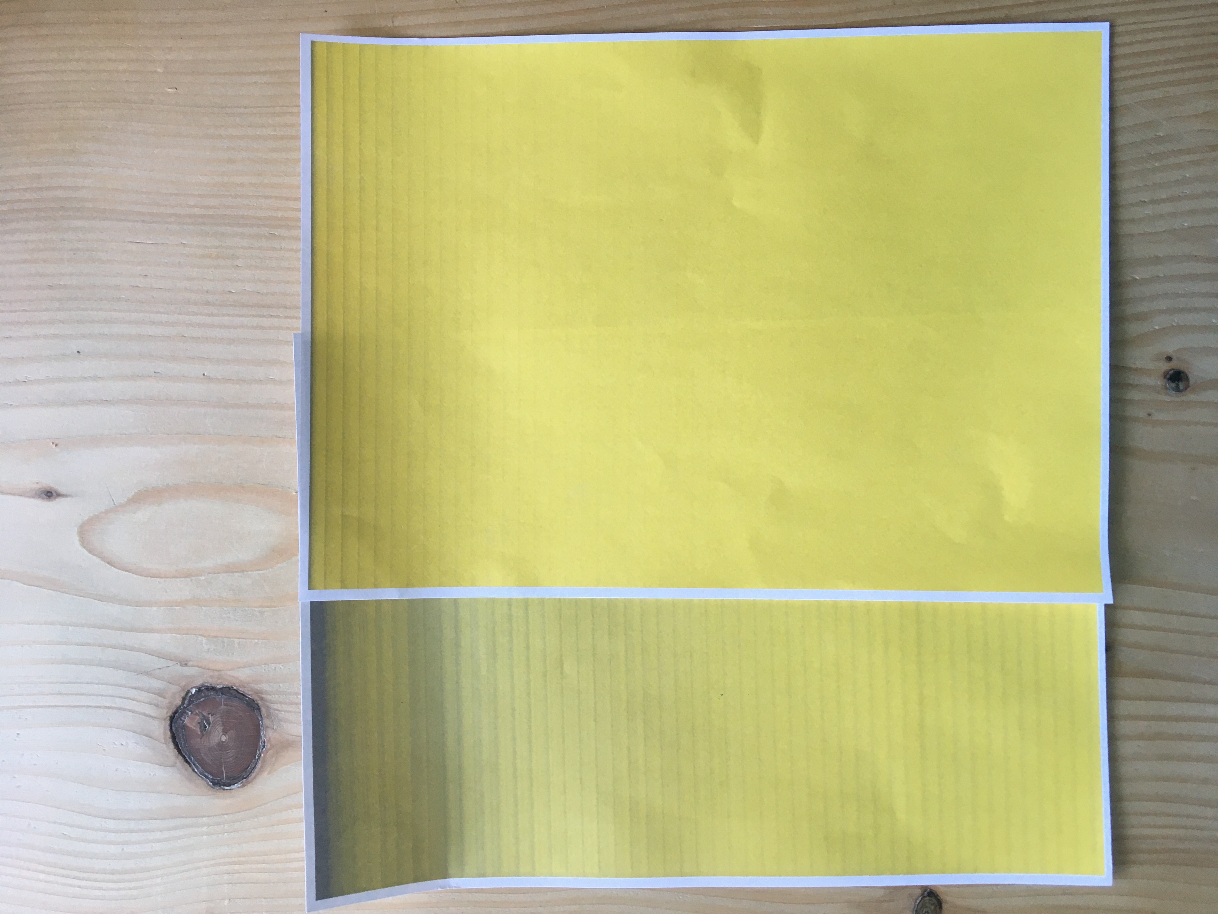

Niby sytuacja ulega poprawie po przepuszczeniu pełnego zadruku Yellow i programowy czyszczeniu głowicy ale jest to z lekka irytujące i no i kosztowne :evil: Myślicie , że to kwestia przytkania i ogarnę temat samodzielnie czy pozostaje serwis i wymiana głowicy co raczej nie jest już opłacalne ?

Yellow niedawno zmieniony, tusze prawdopodobnie po terminie. Jeśli chodzi o bełtanie to praktykuje od początku użytkowania. W chwili obecnej praktycznie wszystkie pojemniki zbliżają się do komunikatu ostrzegawczego o wymianie na nowe. Zastanawiam się nad instalacją wkładów z płynem udrażniającym na yellow i PK. Zalać , zostawić na jakiś czas i potem zamontować nowe wkłady?Ryzykowne ale problem sie powtarza i sama wymiana na nowe wkłady może nie pomóc. No i pytanie skąd czarny w miejscu żółtego? Czy przytkanie żółtego nie powinno skutkować brakami w wydruku testowym? Zapomniałem wspomnieć , w momencie pojawienia się problemu drukarka plami na czarno.

Czarny może się brać z kilku powodów. Takie silne rozlewanie może świadczyć o rozszczelnieniu układu i braku podciśnienia. Wówczas głowica może wychlapywać tusz.

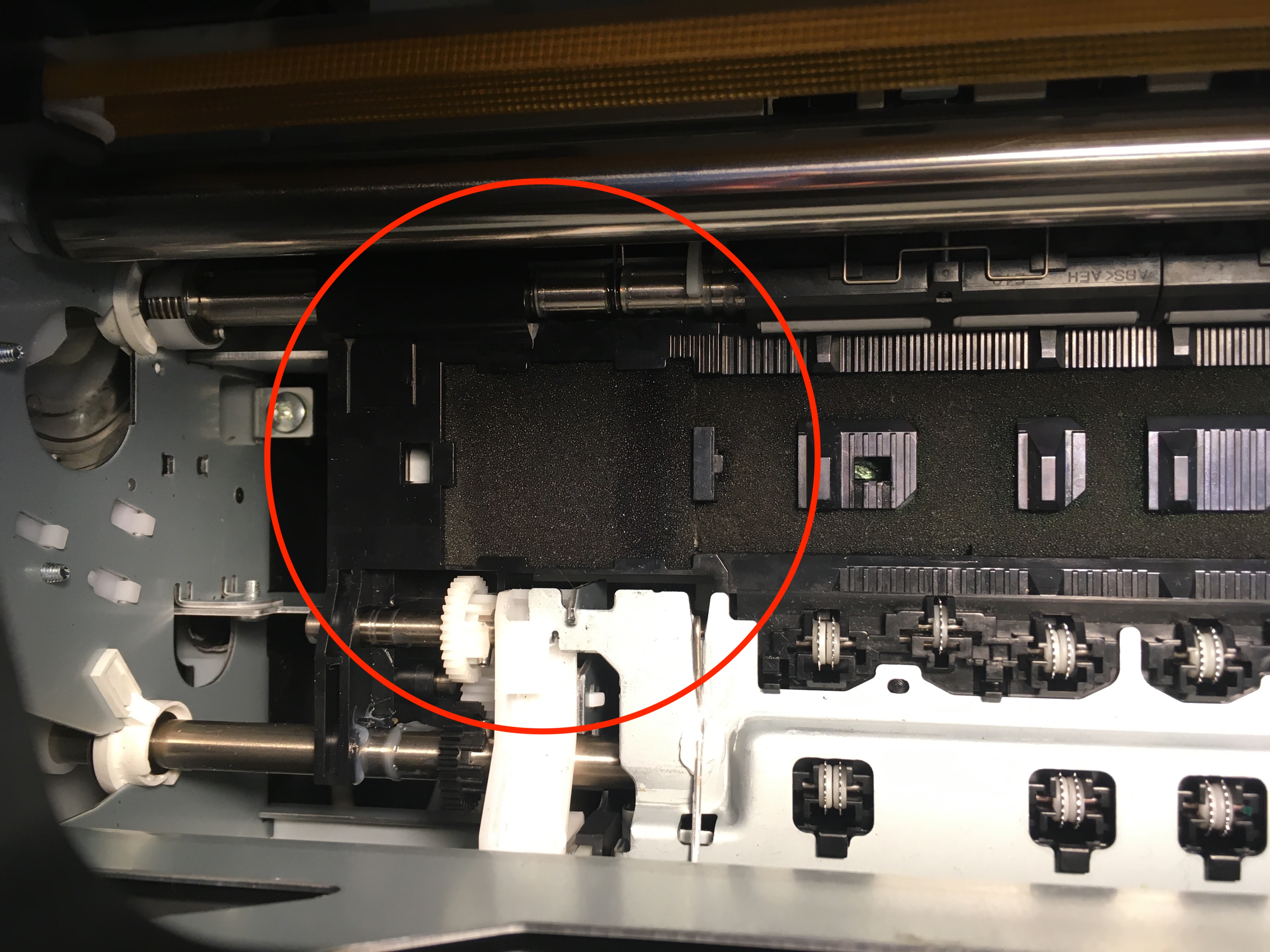

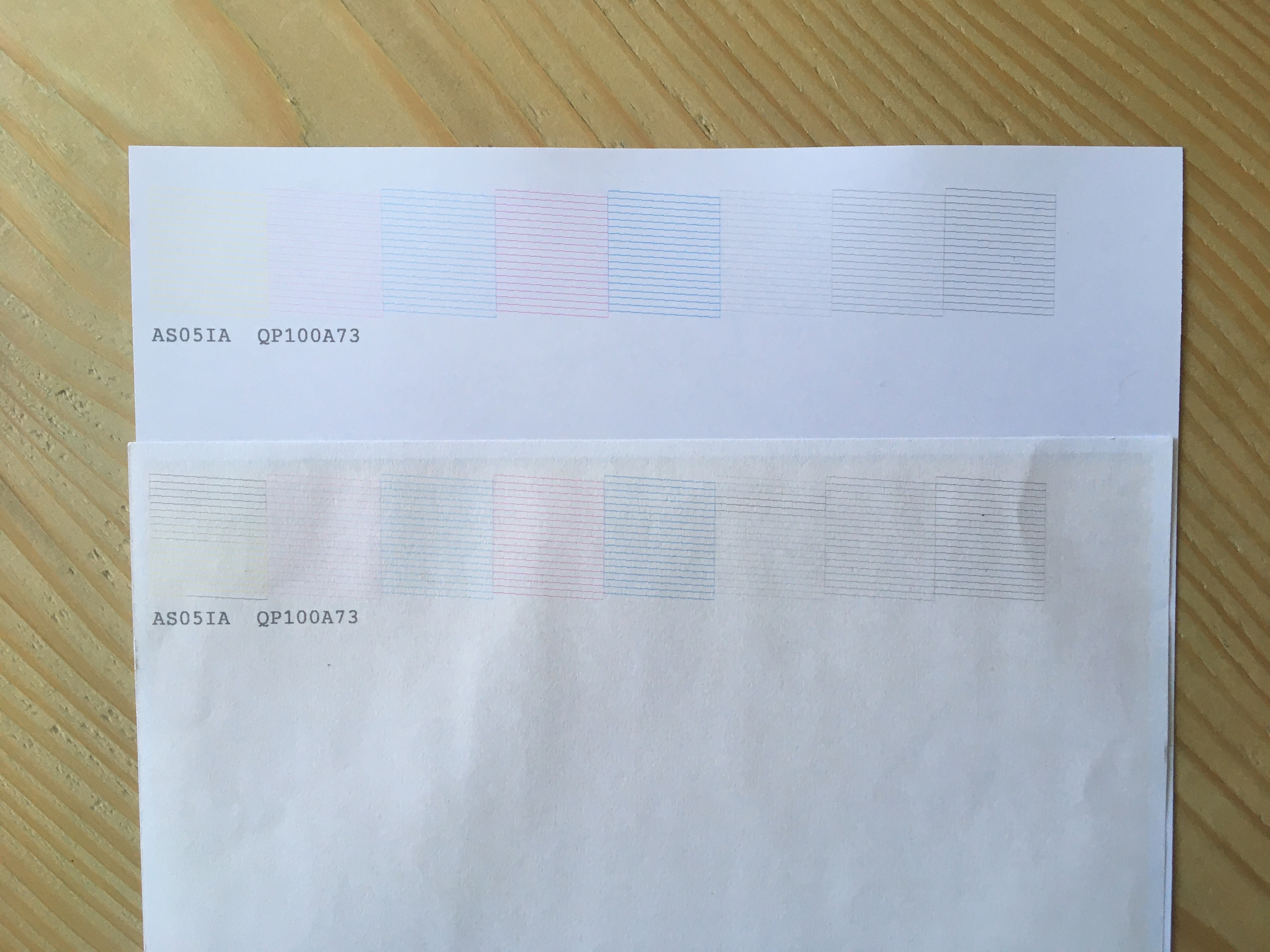

Po kilku wieczorach zmagań udało sie doprowadzić wnętrze do stanu używalności :) Okazało się , że ten model co kilka przejazdów zrzuca tusz na ink pad z lewej strony nawet jak nie drukujesz bordless:/ Słaby patent epsona bo po dłuższym czasie użytkowania lub postoju miejsce zasycha i staje się niedrożne - u mnie był betonik:) Odmoczyłem nisko budżetowo - płyn do szyb z 5%amoniaku 5zł ;) Oto efekty :) Zobaczymy co będzie dalej ...

Ta drukarka, z tego co pamiętam, ma chyba optyczną kontrolę drożności głowic i jeśli cokolwiek nie tak, jedzie na pozycję parkowania i wyrzuca trochę tuszu. Czyli zapewne jest i tak nie do końca drożna a i zawalenie układu zrzutu się przyczynia.

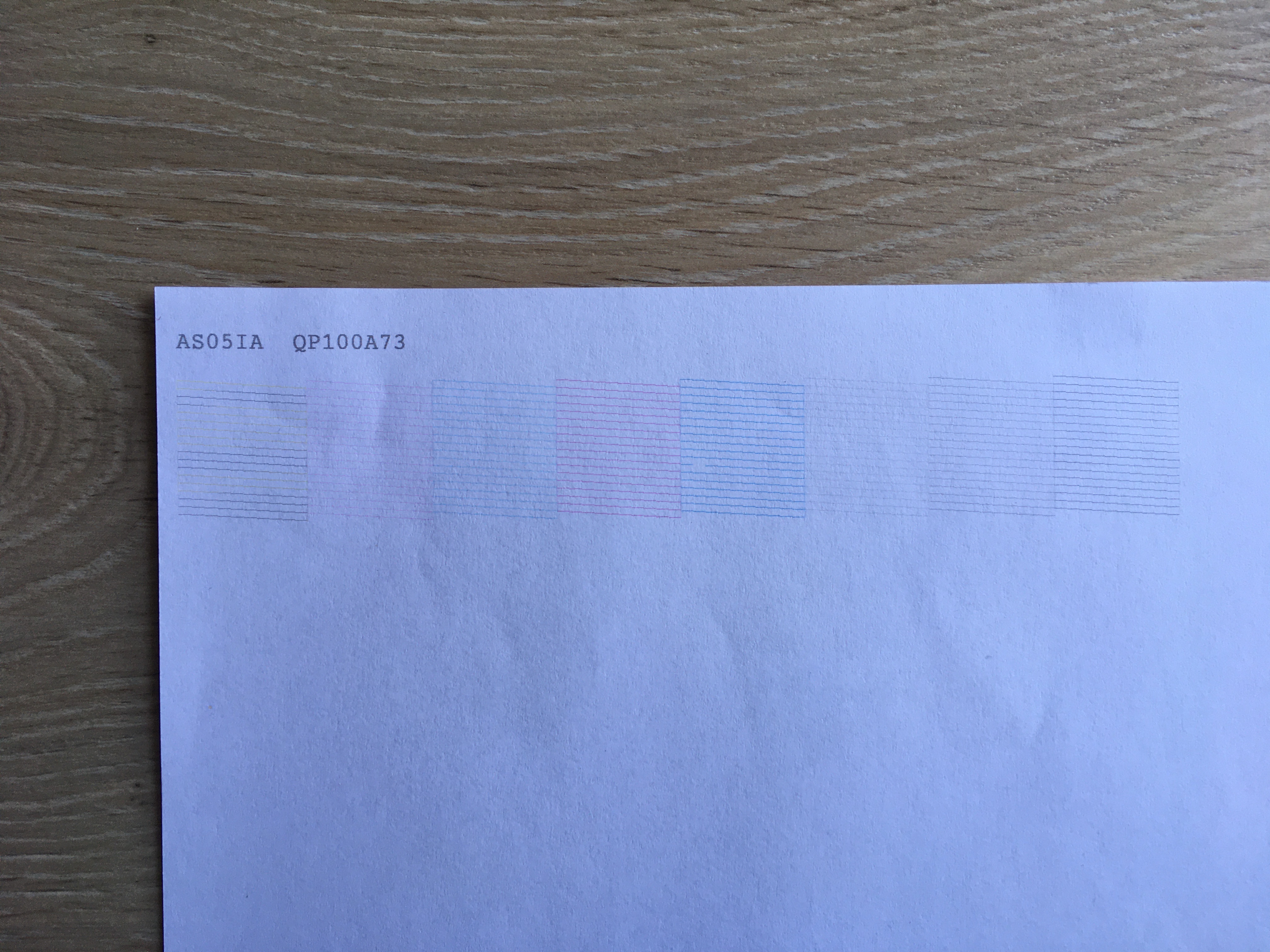

Prawdopodobnie. Póki co czekam na zestaw otwartych wkładów +jakieś czyściwo. Odmaczanie głowicy w pozycji parkowania nie pomogło i prawdopodobnie nie obejdzie sie bez płukania układu. Z reszta tuszu jak na lekarstwo wiec czyszczenia nie przeprowadzę. A PK ciągle zalewa Y. Przytkanie zapowietrzenie rozszczelnienie ? Wyeliminuje 1 punkt i się okaże co dalej ;)

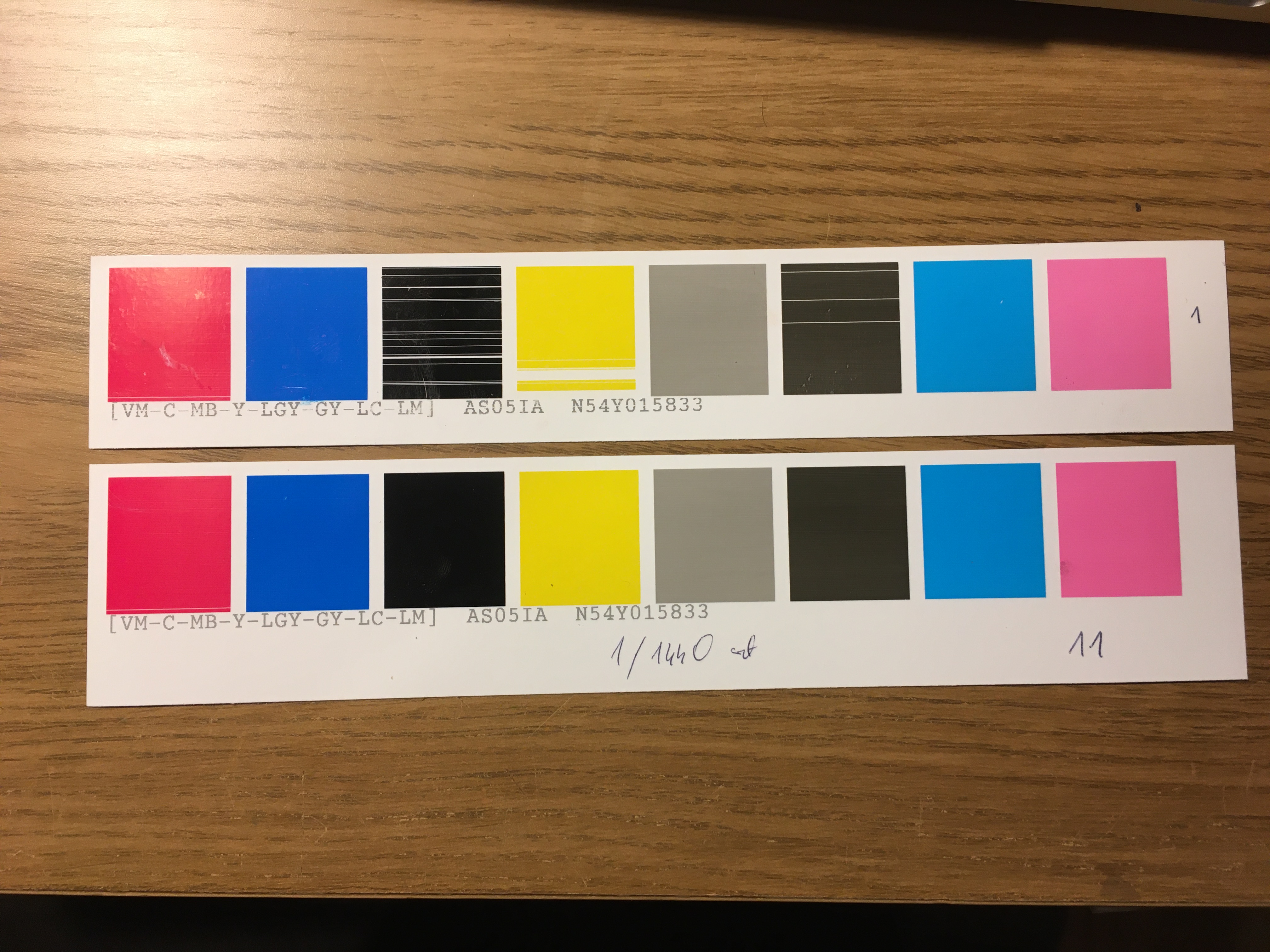

Witam po dłuższej przerwie :) Powiem szczerze nie myślałem , że zgłębię ten temat aż do tego stopnia ! Kosztowało sporo czasu i nie powiem, że po kosztach ...pewnie taniej wyszło by oddac na płukanie głowice ale jak się człowiek zajawi to brnie w temat aż w końcu zaśnie spokojnie :) na 1440 dysz 1 szt raczej nie do odratownia - reszta drożne (póki co nie zabieram się za to bo zalałem układ tuszem OEM i średnio się kalkuluje ponowne zalewanie układu płynem do udrażniania głowic, pewnie za jakiś czas ją rozbebeszę i strzykawka spróbuję jakimś mocniejszym płynem ). Plus zalania układu był taki że nie musiałem wymieniać całego "dampera". Fajnie wyczyścił złogi w całym układzie. Kwestia wypluwania czarnego tuszu w wybiórczych miejscach na wydrukach moim zdaniem była spowodowana nieszczelnym domknięcie zaworu "BK-PK". Najpewniej byłoby wymienić cały "damper" ale problem rozwiązał się po zalaniu i przepłukaniu układu :) Jak to w życiu bywa nie obeszło się bez strat ;) Jak już wcześniej wspomniałem przytkała się jedna dysza VM ale biorąc pod uwagę że łącznie jest ich 180 ... uznaję to za sukces :) Ps. po drodze zaznajomiłem się z z ripem "PrinFab" (polecam wersja trial miesiąc no i drukujesz wybranym tuszem - jak dla laika super no i można wykorzystać pozostałości wkładów do zalania układu nie inwestując w nowe) Na chwilę obecną pozostaje zaopatrzyć się w drugi zestaw wiecznych wkładów i szukać okazji na wkłady OEM U-Ch K3 80,110,220,700 ml ;) Na zakończenie wątku podsumowujące focio :) Pozdrawiam i miłego :)
