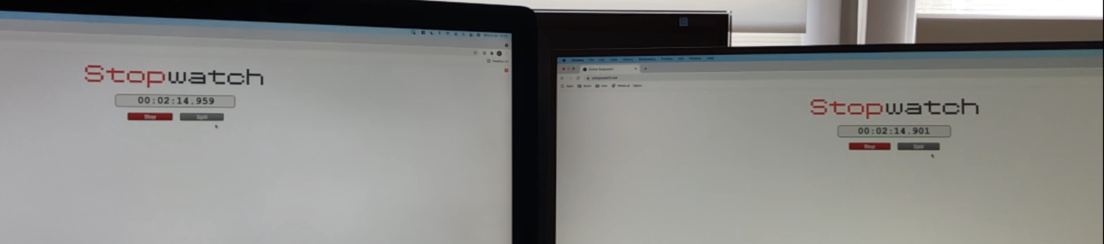

Niestety muszę delikatnie skomplikować sprawę.
Kupiłem z ewentualną możliwością zwrotu NECa EA271u i pierwsza rzecz jaka mi się rzuciła w oczy, to potężny input lag. Korzystam na codzień z myszki z odświeżaniem 1kHz i na iMacu dostrzegałem ogromną różnice między tą a standardową myszką. W moim odczuciu kursor podążał niemal 1 do 1 z ruchami ręki. Na NECu wszystko dzieje się ze sporym opóźnieniem, co irytuje podczas pracy.
Czy orientuje się ktoś w jakich wartościach będzie się obracał input lag w tym NECu. W Dellu jest to mierzalne ~9ms. W niektórych EIZO oscyluje koło 40ms.
Tom01 czy kojarzysz monitor lepszy niż DELL, który oferowałby zbliżoną szybkość reakcji?

Przyznam dla mnie to jakieś novum o którym pierwszy raz słyszę. Z monitorami z jakimi miałem styczność nigdy nie zauważyłem jakiegoś opóźnienia ruchu kursora myszy, od ruchu ręki myszką. Dziwne ...

Domyślam się, że pewnie korzysta Pan że zwykłej myszki i przyznam, że przy takiej różnica nie będzie odczuwalna.
Poza tym opóźnienie można łatwo zaobserwować na załączonym wcześniej zdjęciu, w którym sklonowany został ekran iMaca, a mimo to na stoperze widać zauważalne różnice.

Włączyłeś response improve?

Przy włączonym response improve opóźnienia są takie same, a dochodzi jeszcze efekt podobny do smużenia.

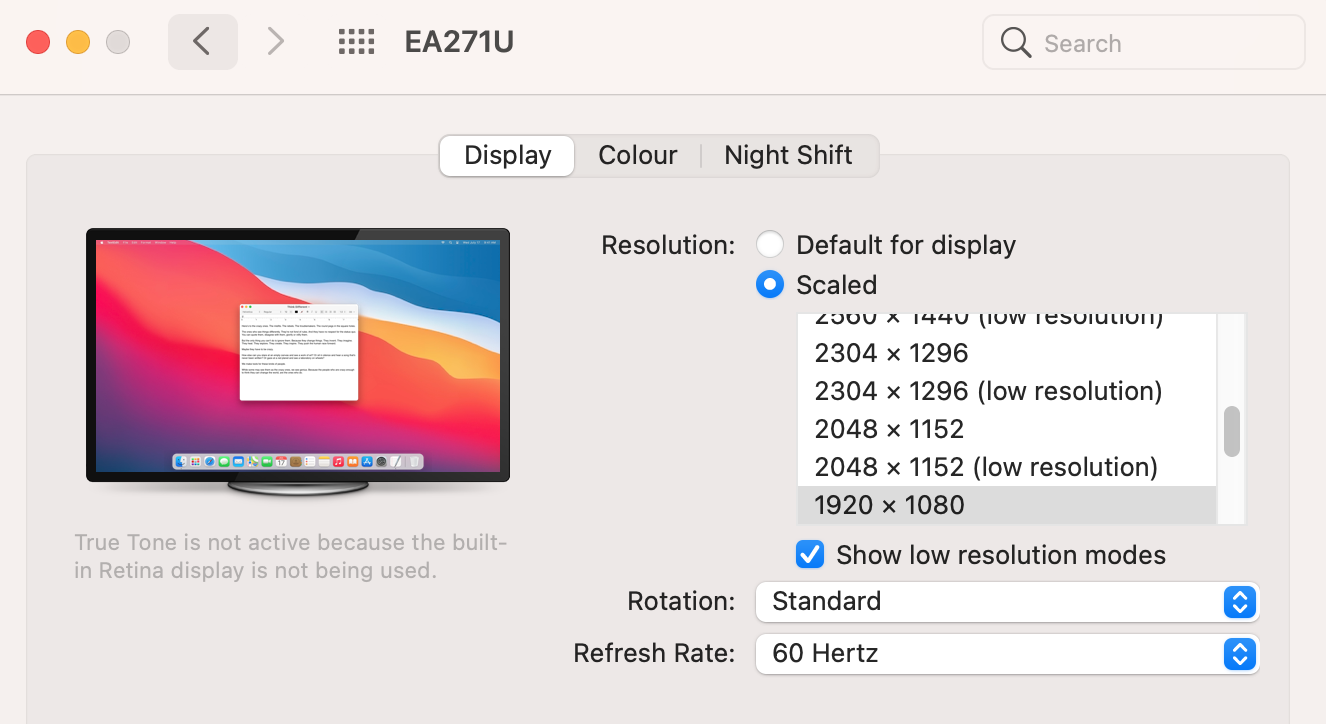

Zobacz przy ustawieniach rozdzielczości, czy nie masz przypadkiem odświeżania 30 Hz dzięki jakiejś kombinacji połączenia monitora z jednostką centralną.

Jak pokazuje dołączony screenshot, monitor normalnie chodzi na 60Hz. Ogólnie płynność obrazu jest w porządku i do oglądania filmów, czy statycznego obrazu świetnie się nadaje. Problemem niestety jest opóźnienie między wysłanym sygnałem a wyświetleniem go przez monitor.
W międzyczasie zdążyłem wywnioskować, że problem wynika z natury tego monitora, który nie bez powodu nie nadaje się do gier.
Chociaż ja do gier raczej nie będę używał monitora, to ze względu na przyzwyczajenia chciałbym, żeby reagował ciut szybciej i dlatego szukam jakiejś rozsądnej alternatywy.

Ja mam EA271U i nie widzę żadnych opóźnień. Normalnie na co dzień programuje/projektuje czy coś oglądam.

Gdyby opóźnienie miało jakąkolwiek zauważalną wartość, byłoby to widać choćby przy ruchach myszą. A nie widać. :)
Opóźnienie na makówce natomiast jest w sporej części powodowane przez sam komputer. macOS wyświetla bowiem 7680x4320 a potem w locie skaluje do 3840x2160. No i nie wyrabia bidula. Na normalnych kompach z normalną grafiką problem w ogóle nie występuje.
