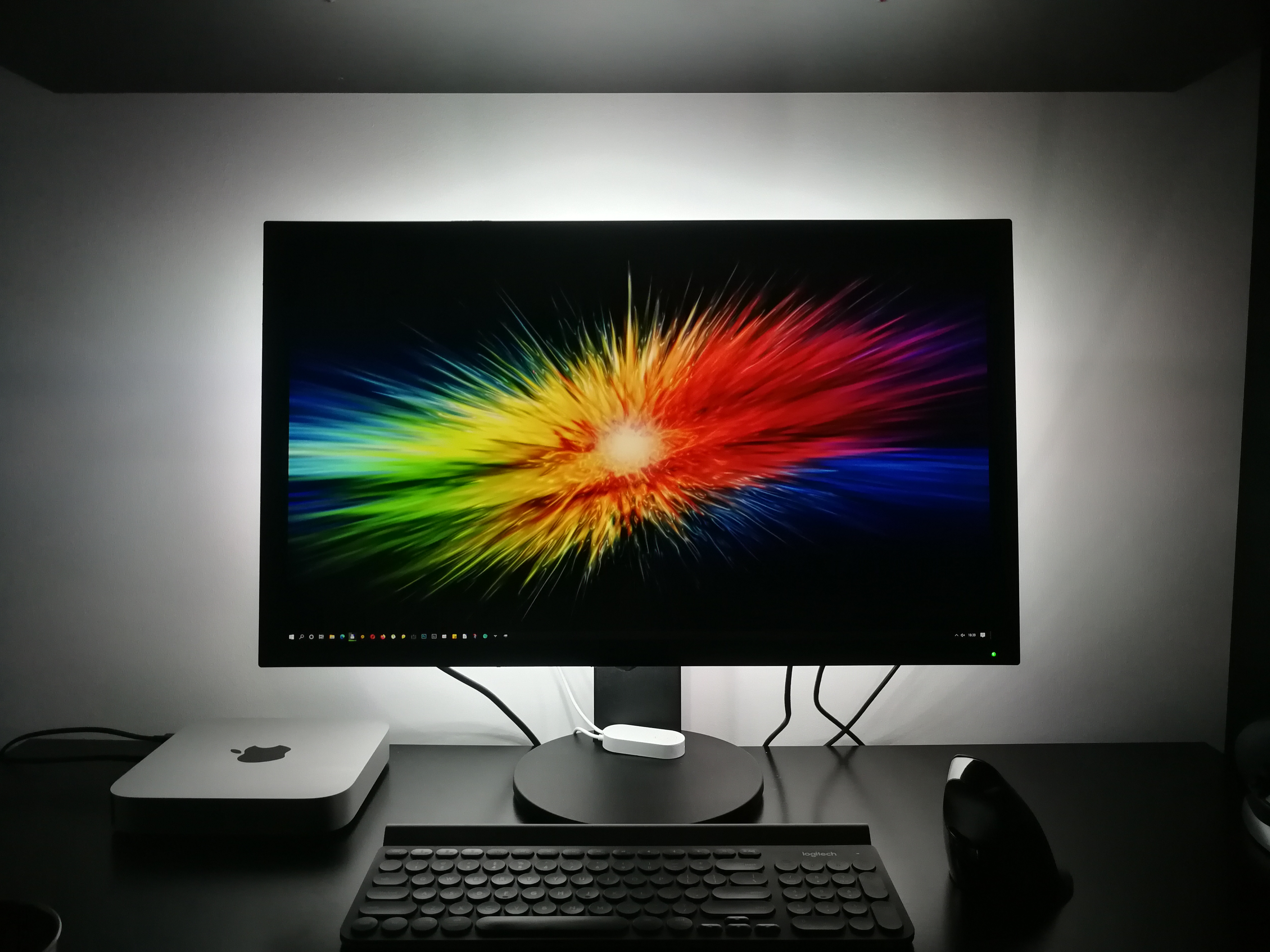

Ja mam coś takiego i jak dotąd najlepiej mi się sprawdza :D

Listwa Philips HUE.
