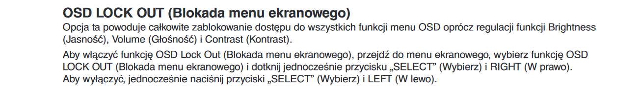

Instrukcja obsługi, strona 21.
wocek
Posty: 292
Re: Parametry kalibracji
13 maja 2021, 09:03 - czw
Już tego próbowałem, nie reaguje.
Poza tym, w SpectraView nie zaznaczyłem tej częściowej blokady, tylko pełną, a teraz nie wiem jak to wyłączyć.

wocek pisze:
No to teraz proponuję skonsultować to z serwisem. CSS Beskidy, proponuję pogadać z P. Pawłem Jonkiszem.

Posty: 16520
13 maja 2021, 13:18 - czw
A komunikacja po przewodzie video też nie działa?
wocek
Posty: 292
13 maja 2021, 15:28 - czw
Wyświetla się jako unsupported.
... a po aktualizacji spectraview "connect usb cable"

Posty: 16520
13 maja 2021, 18:06 - czw
wocek pisze:
Pokładowa karta graficzna zapewne. Proponuję podłączyć do komputera z normalną.
wocek
Posty: 292
13 maja 2021, 20:57 - czw
Za pomocą zaklęć, rytuałów voodoo, wzywania niebios oraz kalibracji na dedykowanej grafice... udało się.
Rada Toma, za którą bardzo dziękuję, zadziałała. :)
