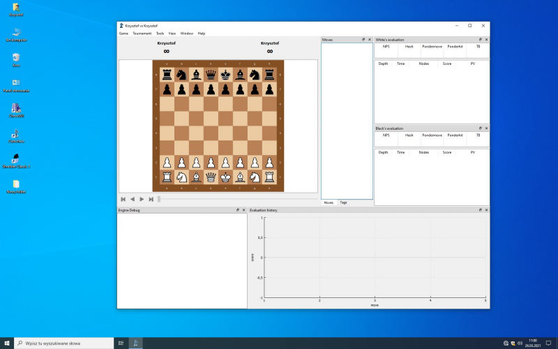

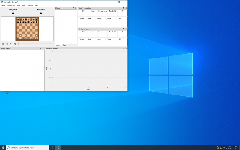

Mam taki problem - posiadam Windows 10 x64. Po uruchomieniu aplikacji na środku monitora i po wyłączeniu i włączeniu monitora, aplikacja ucieka w lewo do góry do narożnika monitora. Mam taką prośbę, co zrobić aby naprawić ten problem. Za wszelkie informacje dziękuję z góry.

Mag, problem bierze się stąd, że po wyłączeniu monitora na amen, przestaje działać komunikacja z układem EDID monitora i sterownik "nie wie" jakie mają być parametry ekranu. Dlatego zmienia na jakąś "domyślną" rozdzielczość. Dlatego aplikacja leci w róg. Monitor powinien być co najwyżej w trybie stand-by ale nie wyłączany. Tego typu urządzenia nie są projektowane aby je wyłączać.
