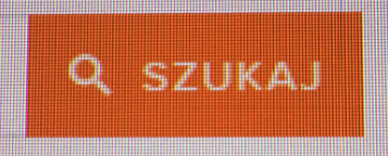

Dostałem w miarę ładny egzemplarz EA231WU pod względem wspominanych przebarwień. Co do reszty omawianych na forum przypadków:
z daleka wydaje się jakby były mini paski:

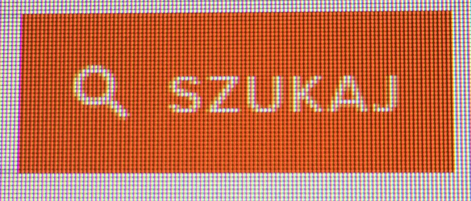

ale w przybliżeniu wygląda dobrze:
