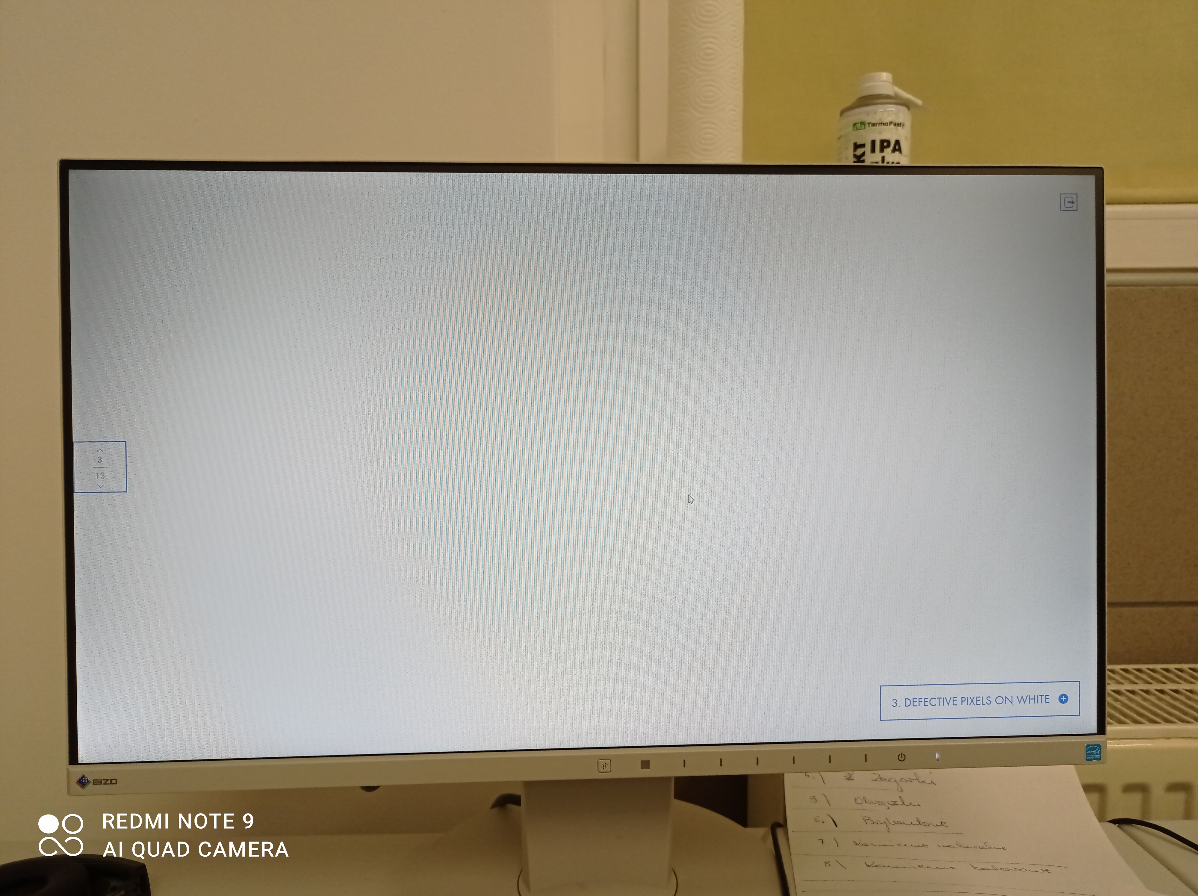

ponoć wczesne bezramkowce tego modelu tak mają, ale czy plamy na bokach ekranu można jakoś zniwelować? Dostałem informację, że to przez wiotkość matrycy, to może jest sposób żeby ją napiąć czy coś w tym stylu?

Ok, tylko na czym taka operacja polega? ;)

Wątpię, czy znajdą się tutaj odważni, co próbowali wcześniej sami naginać matrycę..
To używka? Gdzie kupiony?

Koszmarnie nierówny. Naprężania matrycy widać na czerni w postaci "wycieków". Tutaj to co innego.

Czyli sprzedawca, który twierdzi, że "to specyfika tego modelu. Początkowe modele bezramkowe niestety miały taką wadę. Dopiero kolejne modele miały zastosowany inny rodzaj podświetlenia, który to wyeliminował." nie ma racji i pisze o innej wadzie?

Trochę EV2450 się przewinęło przez moje ręce i nie pamiętam takiej katastrofy. To w ogóle nowy monitor? Bo wygląda jak jakiś "poleasingowy" szrot.

Tak, poleasingowy.

No i po temacie. Trudno powiedzieć co przeszedł, ile przeszedł ani nawet czy to oryginalny monitor EIZO. Do tego dochodzi niemal pewność usyfienia matrycy wewnątrz, co przejawia się właśnie takimi ciemnymi obszarami. Proponuję oddać w cholerę ten złom.
