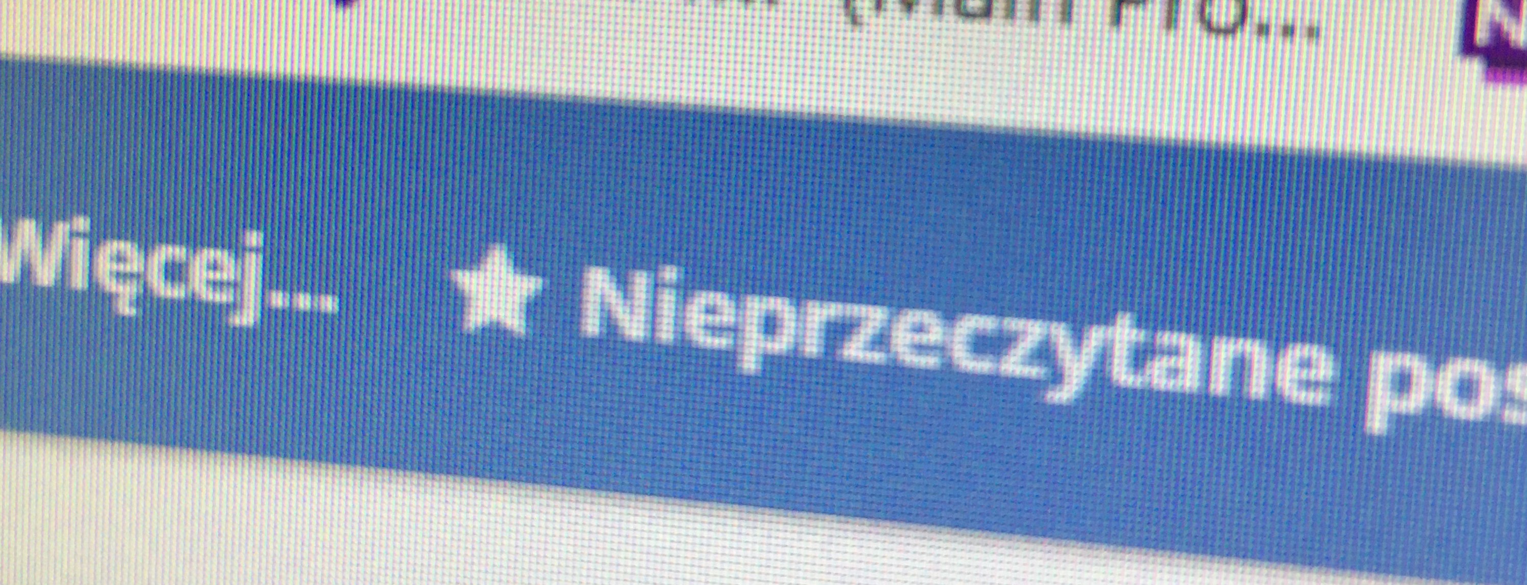

Czy chodzi o coś takiego (pionowe paski)?:
Nie dostrzegam gołym okiem na moim z marketu (22 cale, 16:9 fullHD). Być może na lepszej sztuce to zobaczę (chociaż im wyższa rozdzielczość, teoretycznie mniej powinno być widoczne), ale próbuje się zbliżyć i przyglądać się "siateczce" i nie daje rady, oczy siadają - więc myślę że test pierwotny przeszedłem.

Co do statycznego ditheringu - ja przed zakupem EA231WU też nic o tym zagadnieniu nie widziałem. Po prostu zaczęły mi przeszkadzać pasy na odcieniach pomarańczowego i błękitnego (fakt, większość ludzi by tego nie zauważyła, ale ja akurat na takie rzeczy jestem wyczulony), założyłem temat i koledzy z forum rozjaśnili sytuację czym jest to spowodowane.
Aha, po zdjęciach które zamieściłeś można stwierdzić, że Twój obecny monitor jest wolny od tej "przypadłości".

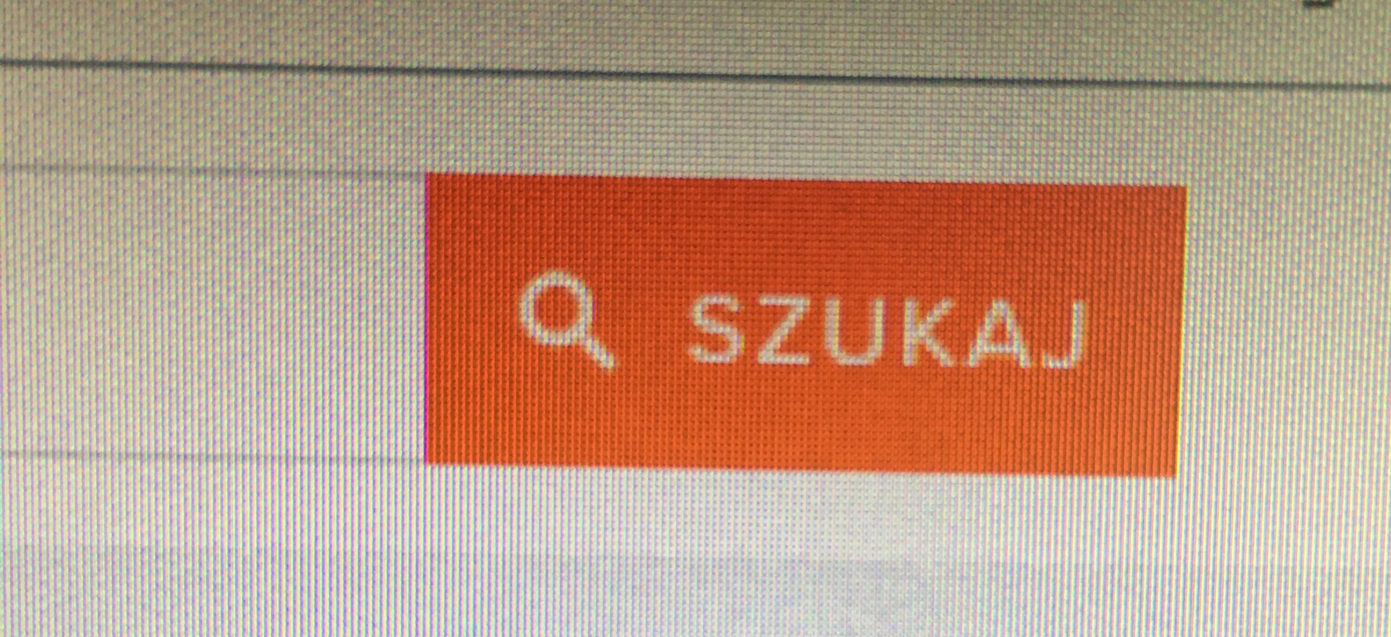

Może trochę offtop, ale czym spowodowane jest to:
Jest to zdjęcie części ekranu z mojego EA231WU. Ewidentnie widać, że w przypadku koloru pomarańczowego mamy naprzemiennie jaśniejsze i ciemniejsze kolumny pikseli. W tym temacie kolega Kyle stwierdził, iż jest to statyczny dithering.
Jest to spowodowane interferencją mozaiki bayerowskiej matrycy aparatu ze strukturą subpikseli, lub migawką elektroniczną podczas fotografowania. Dithering statyczny po pierwsze nie jest używany od wielu lat (matryce używające ditheringu statycznego są oznaczone jako 16,2mln a nie 16,7mln), po drugie (jak sama nazwa wskazuje) nigdy nie występował w postaci regularnych, pionowych pasów.
Re: Tani do domowego biura
16 lutego 2021, 11:54 - wt
16 lutego 2021, 11:51 - wt
Widoczne to było gołym okiem, z tego co zrozumiałem.
Z jakiegoś powodu obecnie produkuje się też takie kwiatki jak Philips Momentum:
https://forum.pclab.pl/topic/1273635-bi ... t-15694421
Jak nazwać zjawisko widocznych dwóch grup pikseli, jedna o jaśniejszym odcieniu, druga o ciemniejszym, ewidentnie mające na celu wygenerowanie odcienia pośredniego?

To nie jest telewizor - w matrycach monitorów od wieków używa się tylko i wyłącznie HiFRC, matryca LM225WU1-SSA1 nie jest tu wyjątkiem. Matryce ze statycznym ditheringiem muszą mieć w speckach 16,2mln co jest bardzo dużym problemem z punktu widzenia marketingowego i przetargowego.
Jak napisałem wcześniej, jest to na 100% kwestia mory/interferencji lub migawki elektronicznej.
Poniżej wykonane przeze mnie zdjęcie makro matrycy EA231WU:
https://www.dropbox.com/s/zjt52o9v4ggjv ... 2.jpg?dl=0
To niech wyjaśni kolega Vincente czy efekt na swoim egzemplarzu widział tylko na zdjęciu, czy może przede wszystkim na żywo - ciekawi mnie ta kwestia.
