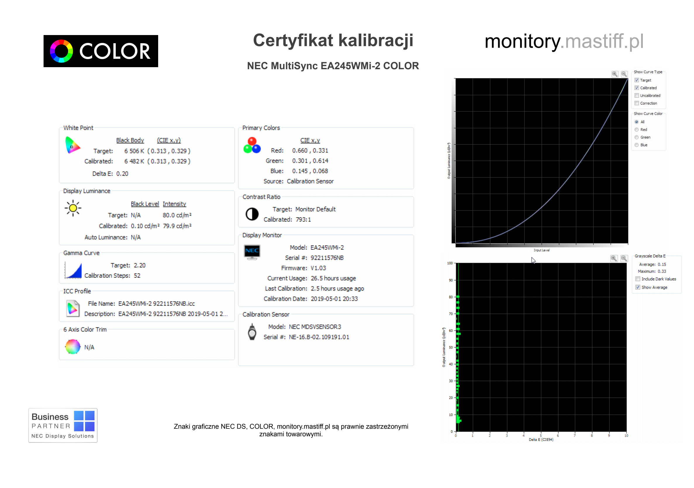

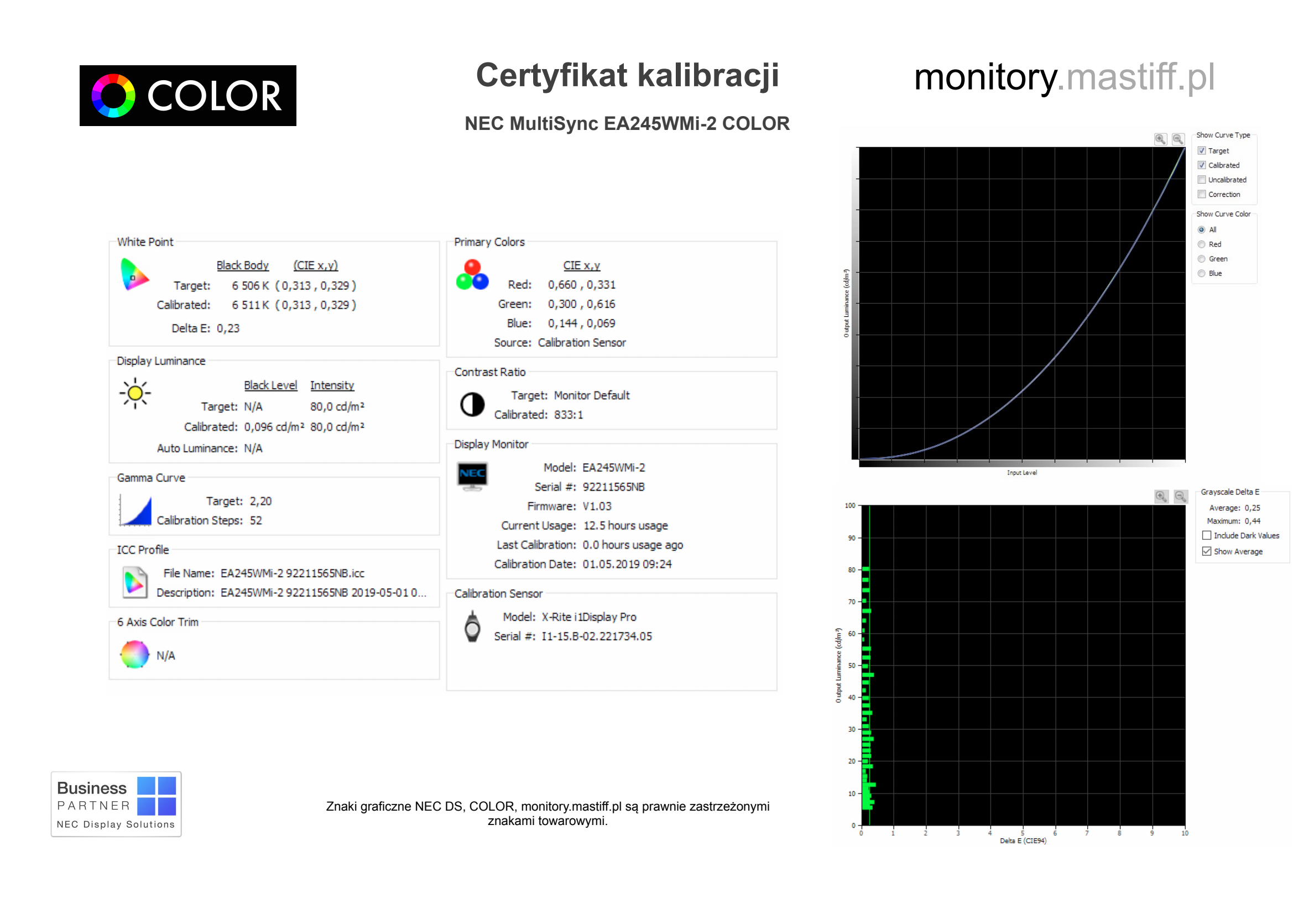

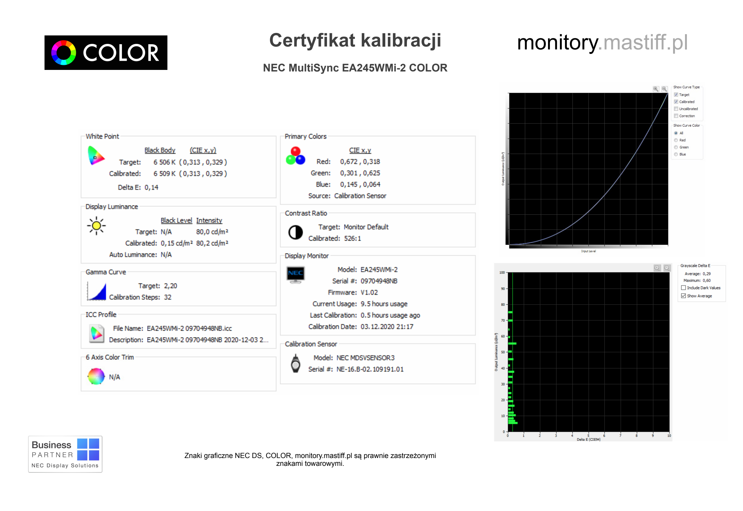

Dziękuję za uznanie. Faktycznie, monitorów tego typu mam na koncie prawie 1600 szt. Ogólnie przez moje ręce przeszło ok 13 tys monitorów w ogóle. :)
Zależnie jakie egzemplarze się Panu trafiły, będzie jakiś rozrzut. Poniżej przykładowe pomiary z kilku różnych i prawidłowe poziomy defektów:

Grunt by średnia była poniżej 1. Czy będzie 0,8 czy 0,15 nie ma znaczenia (poza lepszym samopoczuciem). Sprawdź, czy w monitorze są wyłączone opcje "eco" i automat jasności. W Preferencjach SpectraViewII możesz testowo zrobić kalibrację dla 8/16/32/52 kroków (Calibration and Profile Steps) i porównać.

Musi Pan wiedzieć, że posługujemy się na tym etapie uproszczonymi wskaźnikami i nie są one do końca jednoznaczne. Na potrzeby amatorskiej weryfikacji jednak wystarczające. Jeśli słupki na ww wykresach nie będą wyskakiwały poza 1, to jest dobrze. Przy czym przy wyłączonym raportowaniu w cieniach, bo tu pojawią się kilka razy większe. Nie należy sobie tym truć głowy w tej klasie monitorów, bo to normalne, ale formalnie, tam będzie duża zwyżka błędów.
