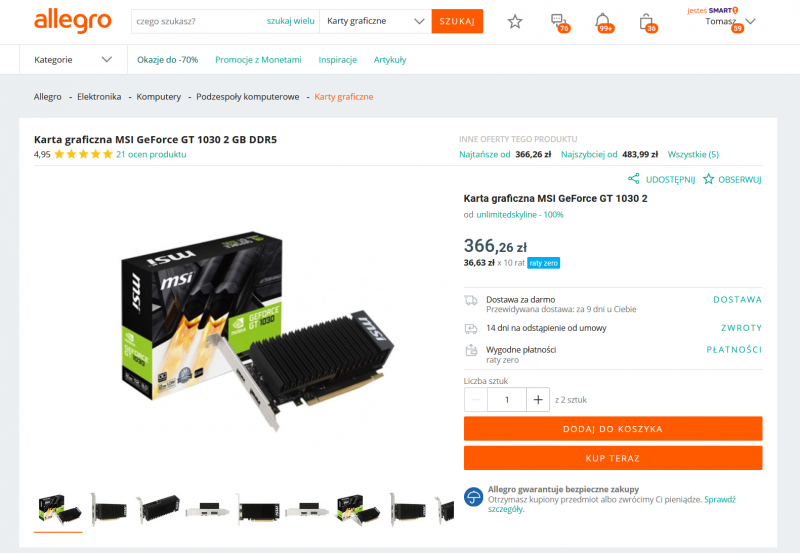

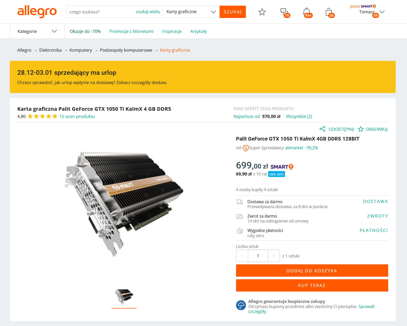

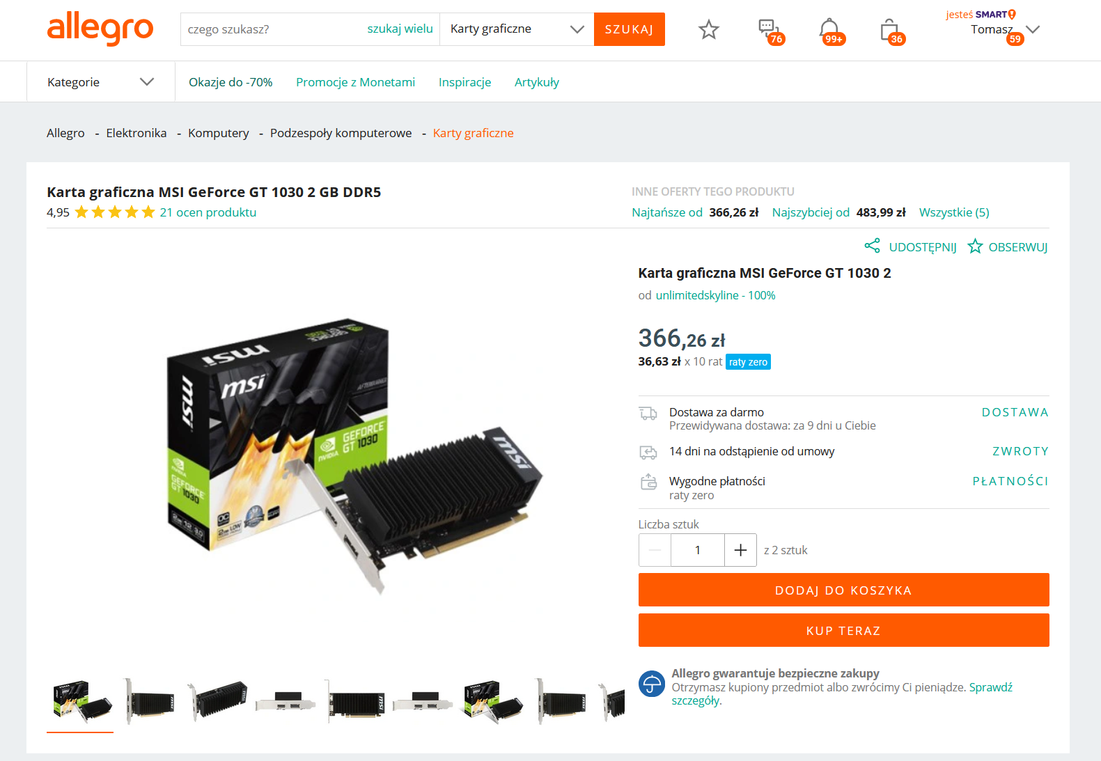

Re: Posiadam NEC PA271W - jaki drugi monitor dokupić?
30 grudnia 2020, 12:04 - śr
Zajęło mi to ok 20 sekund, z czego 10 na zrzuty ekranu:
MaTi
Posty: 99
Rejestracja: 22 października 2010, 00:10 - pt
30 grudnia 2020, 12:10 - śr
Pierwsza karta, MSI -> DP + HDMI.
HDMI odradzane.
