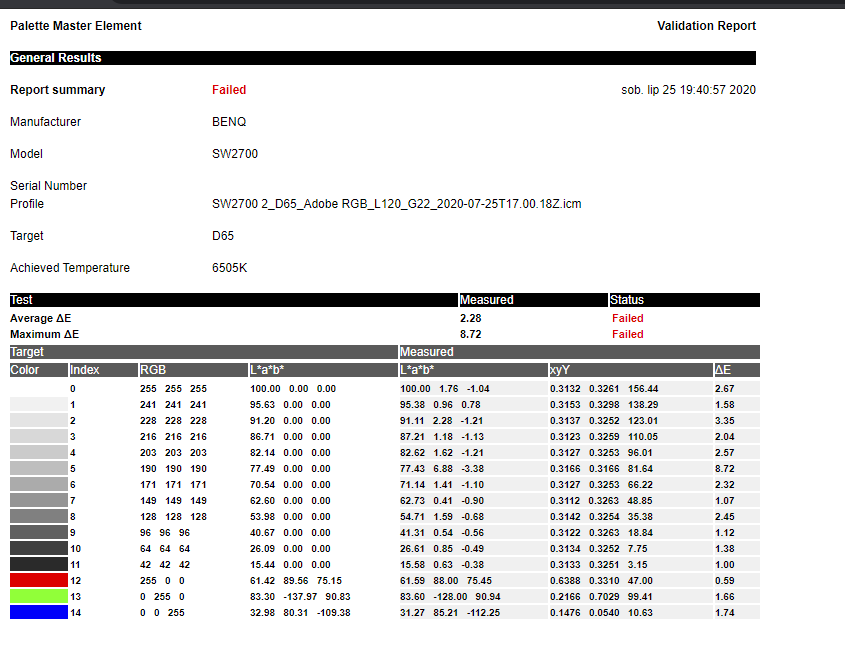

  • 4. Przechodze proces kalibracji, walidacji. Wyniki jak na załączonych plikach.
Sęk w tym, że przeprowadzając walidację 3 razy pod rząd, wyniki dość znacznie się różnią. Wszystko w załącznikach. W mojej opinii, wszystkie 3 są zbyt mało dokładne jak na monitor fotograficzny.

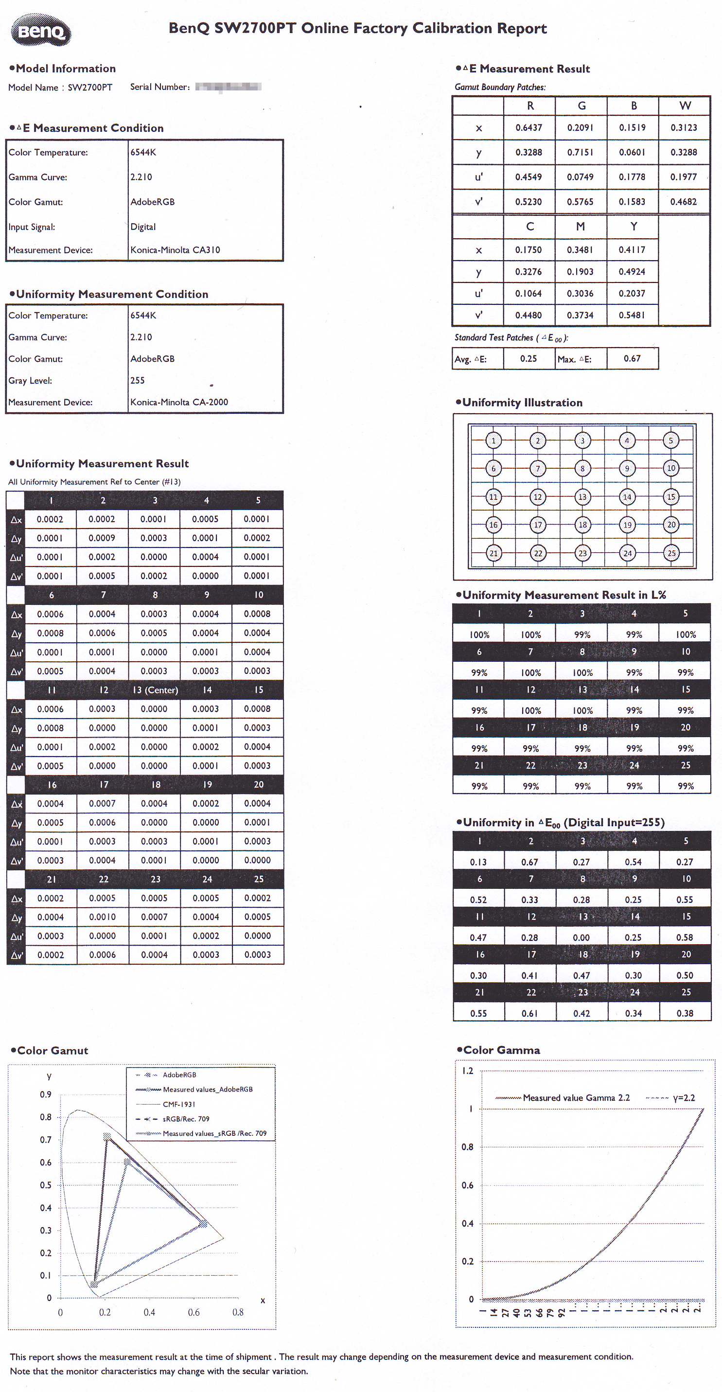

Niech będzie, że został fabrycznie ustawiony (nie skalibrowany), a to raport dołączany do monitora z pomiarów tych ustawień fabrycznych. Użyte przyrządy do sprawdzenia to Konica Minolta CA 310 i CA 2000.

Ja bym proponował skalibrować monitor programowo (nie poprzez programowanie wewn. LUT). Przy pomocy choćby i1 profiler itp. prostym narzędziem.
W pomiarach kolegi widzę błąd dE równy 8 na jasno-szarym. W dodatku kalibrował do 6500K a uzyskał po kalibracji 6800K? ... WTF? Coś tu zupełnie nie działa jak należy.

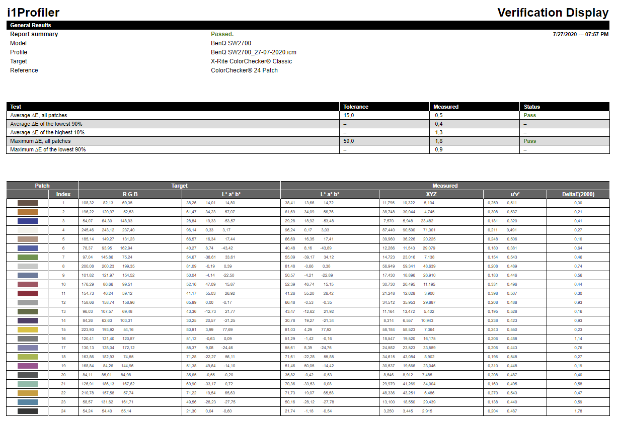

Następnie odpalam iProfiler. Kalibruje. Wgrywam kalibracje. Wyniki w załącznikach. Przyznam, że gdybym takie uświadczył na samym początku z kalibracji sprzętowej, pewnie bym je zaakceptował i nie drążył bym tematu.
To jednak wciąż kalibracja jedynie programowa i w zasadzie rozwiązuje to tylko część problemu.
Co do pomiarów jasności, znalazłem jedynie opcję: "uniformity measurements" i tam wykonałem część pomiarów. W centum stabilne 120. Raportu to nie generowało. Gorzej z temperaturą bieli(6450 - 6800 w zależności od miejsca na ekranie).

Tak, to ten plik. Korekcja jest, szczególnie w cieniach. Punkt bieli też wyjechany. Niech Pan spróbuje odpalić tą "sprzętową" kalibrację, może się to da poprawić. Ogólnie lipa jak za te pieniądze i można było wydać je znacznie lepiej. Zresztą, od lat o tym tłukę...
