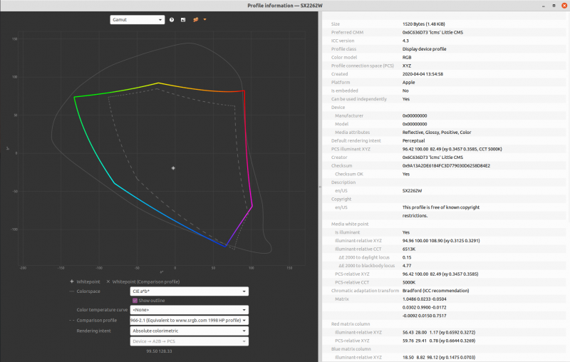

Jeśli ktoś chciałby zobaczyć jak wygląda stan SX2262W po 21500 godzinach pracy to wrzucam załącznik. Tryb fabryczny sRGB jest nieużywalny już, niestety, bo jest tak ciepło, że nie da się przy tym pracować w dzień. W związku z powyższym pytanie do tych, którzy zajmują się kalibracją monitorów. Jak w tym modelu przyciąć gamut do granic sRGB w trybie User? Jedyne co mi przychodzi do głowy to zabawa w 6-cio punktową korekcję z menu metodą prób i błędów (Saturation obcinać na kolorach). Być może jest jakaś metoda celowania w kolory podstawowe przez Argylla czy coś podobnego, zamiast bawić się w kotka i myszkę z monitorem?

Przecież napisałem, że nie da się zmienić gamutu, tym bardziej poprzez kalibrację programową. Poza przestrzeń edycyjna nie ma bezpośredniego wpływu na punkt bieli. Owszem, gamut monitora zależy od rodzaju podświetlenia i ta kwestia może mieć wpływ na postrzeganą barwę bieli (jej neutralność). Punkt bieli trzeba regulować na wagach RGB jak wskazuje program.

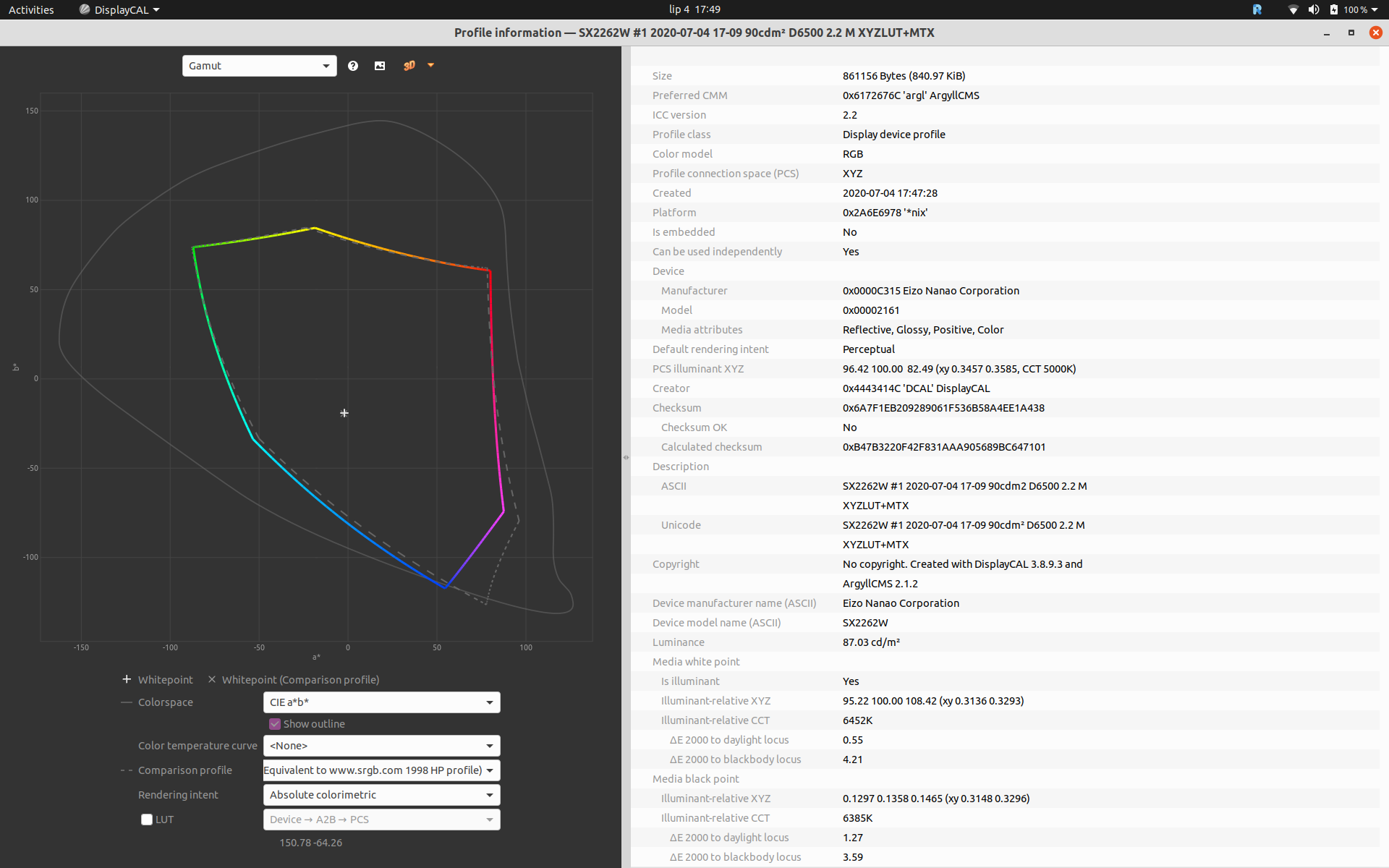

Miałem taki plan... podpiąć laptopa z HCFRem, którego ostatnio nawet używałem do skalibrowania małego TV. No ale SX nie ma wejścia HDMI, a ja nie mam kompa z Windowsem i złączem DisplayPort lub DVI. Pozostała mi więc zabawa w chowanego. I udało się. Ten stary wypalony monitor można z grubsza poobcinać tak, że można na nim komfortowo pracować w 6500K i 94% sRGB. Załączam aktualny stan gamutu w trybie User. Jeszcze chwilę SX ze mną pobędzie, jako biurowy monitor. :)

Kabel HDMI na DVI kosztuje grosze. Można też olać HCFR i kalibrować DisplayCalem - włączyć kalibrację punktu bieli, wyświetlać R, G, B na SX i kalibrować je na koordynaty chromatyczne - jest to mnie intuicyjne niż HCFR ale da się tak precyzyjnie to ogarnąć.
Standardowe kalibracje spektralne i1Display Pro nie mają charakteryzacji S-PVA WG CCFL, więc ważne by dobrać coś sensownego z bazy charakteryzacji tworzonych przez użytkowników Argylla.

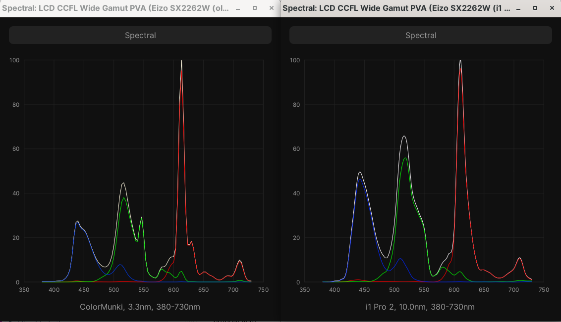

Charakteryzacja z i1Profilera, zdjęta z IPS WG CCFL:
Moja charakteryzacja zdjęta z S-PVA WG CCFL:

Ha! To dlatego ten SX tak w pomarańcz wpada po tylu latach. Ta dzida jest idealnie na pomarańczowym. I to jest jedyna barwa, która wybija się intensywnością od pozostałych. Serdeczne dzięki za wytłumaczenie i te widma. Dużo mi to wyjaśniło! Fascynujące to jest. :)

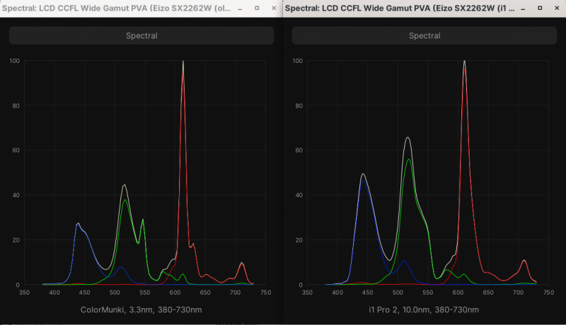

wszystkie CCFL starzejąc się idą w bursztynowy - luminofor niebieski i zielony są mniej trwałe od czerwonego i w miarę jak się wypalają podświetlenie coraz bardziej się ociepla - od żółcienia, przez oranż po czerwień ;)

Dla ciekawskich widma SX2262W po 22500 godzinach (lewy) i nowego (prawy). Potwierdza to idealnie to co napisał Czornyj. :)
