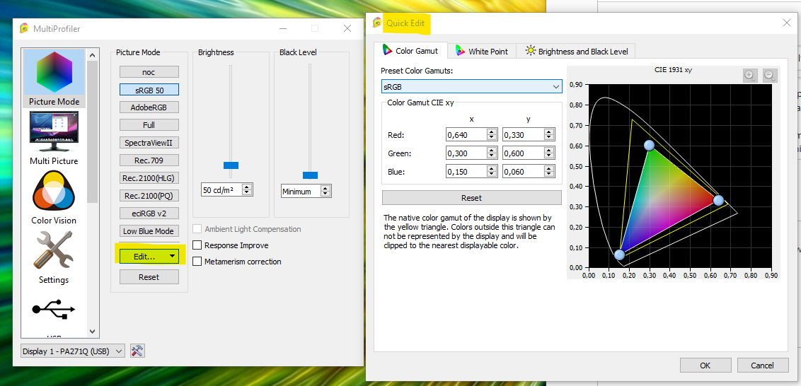

A co chcesz konkretnie ustawić, coś pod sRGB, pełny gamut czy tak ogólnie pytasz? Generalnie Multiprofiler to proste, ale potężne narzędzie. Np. jeśli chcesz pracować w pełnym gamucie to otwierasz program, klikasz na dole zakładkę edit, dalej pełna edycja i przechodzisz przez opcje zaznaczając gamut native, punkt bieli 6500k jeśli ma być taki zwyczajowy, gammę 2.2, chyba jeszcze raz gamucik, pkt. czernii klikasz ok - program w tym czasie automatycznie Ci generuje profil icc i ustawia w systemie jako domyślny. Zostaje jeszcze na koniec dopasowanie jasności i to tyle :)

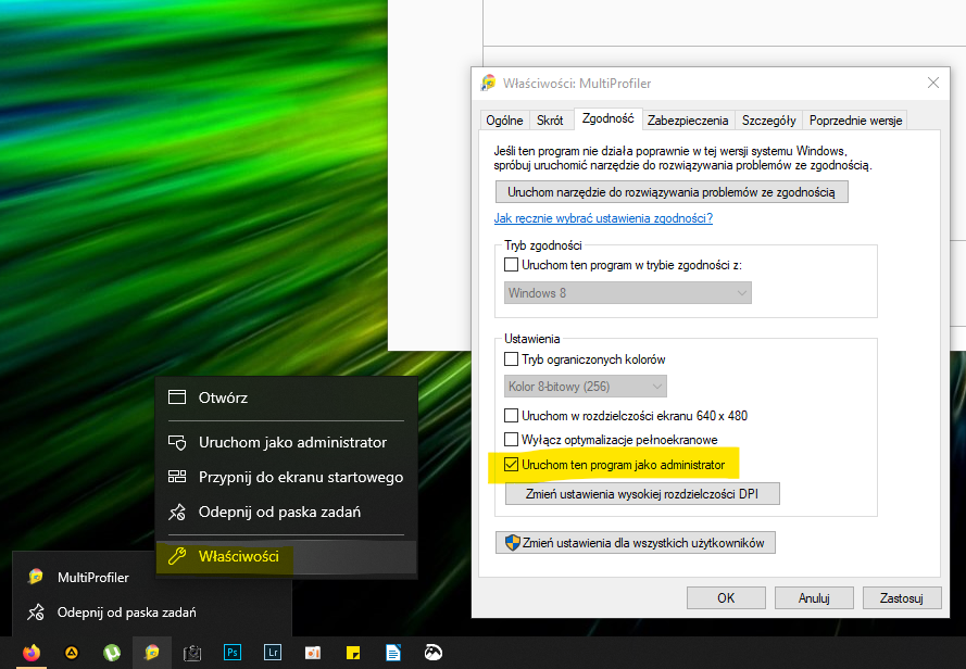

1. Instalacja MP musi być na koncie Administratora. Najlepiej po instalacji upewnić się i we Właściwościach zaznaczyć "Otwieraj zawsze w trybie Administratora"

3. Po uruchomieniu MP operujemy w zakładce PictureMode (pierwsza do góry). MP synchronizuje ustawienia monitora, także będę widoczne aktualne presety.
4. Klikamy dowolny preset i go edytujemy > przycisk Edit. Na początek zalecam zacząć od opcji "Quick Edit" (Gamut/Punkt Bieli/Jasność)
5. Bardziej zaawansowana edycja, łącznie z tworzeniem symulacji i zmianą nazw presetów dostępna jest w opcji > Edit > "Using Wizard"
6. Po utworzeniu nowego presetu/zmianie parametrów MP utworzy/zaktualizuje profil ICC przypisany do danego presetu i wrzuci go do systemu jako "domyślny".
